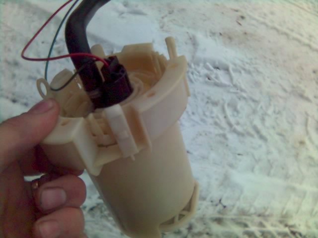

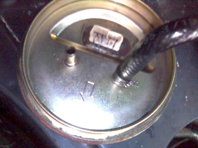

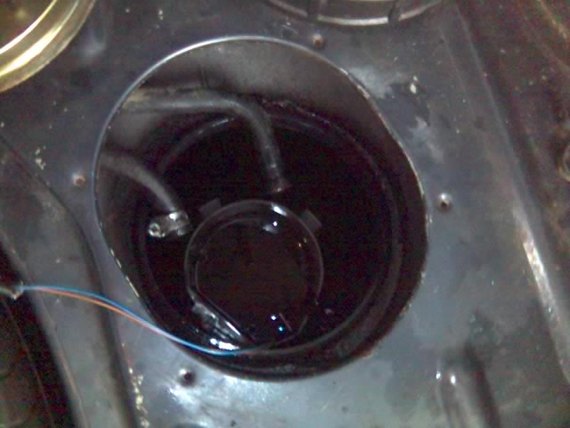

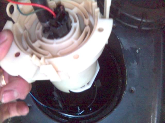

Снимаем шланги с крышки,отключаем клемму,пробуем открутить здоровенную плассмасовую гайку(я открутил руками,в перчатках)аккуратненько тянем верхнюю железную крышку,под ней снимаем шланги, нажимаем на защелку датчика уровня топлива,снимаем его,потом ищем защелки самого пластмасового корпуса(они вверху)надо их разжать и корпус в ваших руках

Вчера пытался снять электронасос в баке для того, чтобы почистить сетку. Неудалось. Смотрел фото ваших насосов, но у меня немного другой. Там сверху расположен тройник, одна трубка из которого уходит вниз - бак и видимо к чему то там крепится. отсоединить ее от тройника у меня неполучилось -там какоето хитрое крепление на пластмасках. Эта трубка не давала вытащить корпус насоса вверх. Если кто сталкивался с такой проблемой, напишите плз как ее одолеть (снять трубку).

Mr Vlad, насчет насоса, я уже не помню как снимал, но помню что тоже помучался прежде чем понял как его снять, по картинкам не все понятно, еще смотри с хомутиками которыми шланги держатся осторожно ,я потом долго их натягивал....

Насос состоит как бы из 2-х частей, Видимо Вы снимаете только верхнюю часть, а нужно полностью. На шланги ставил новые хомуты обычные под отвертку или под ключ.

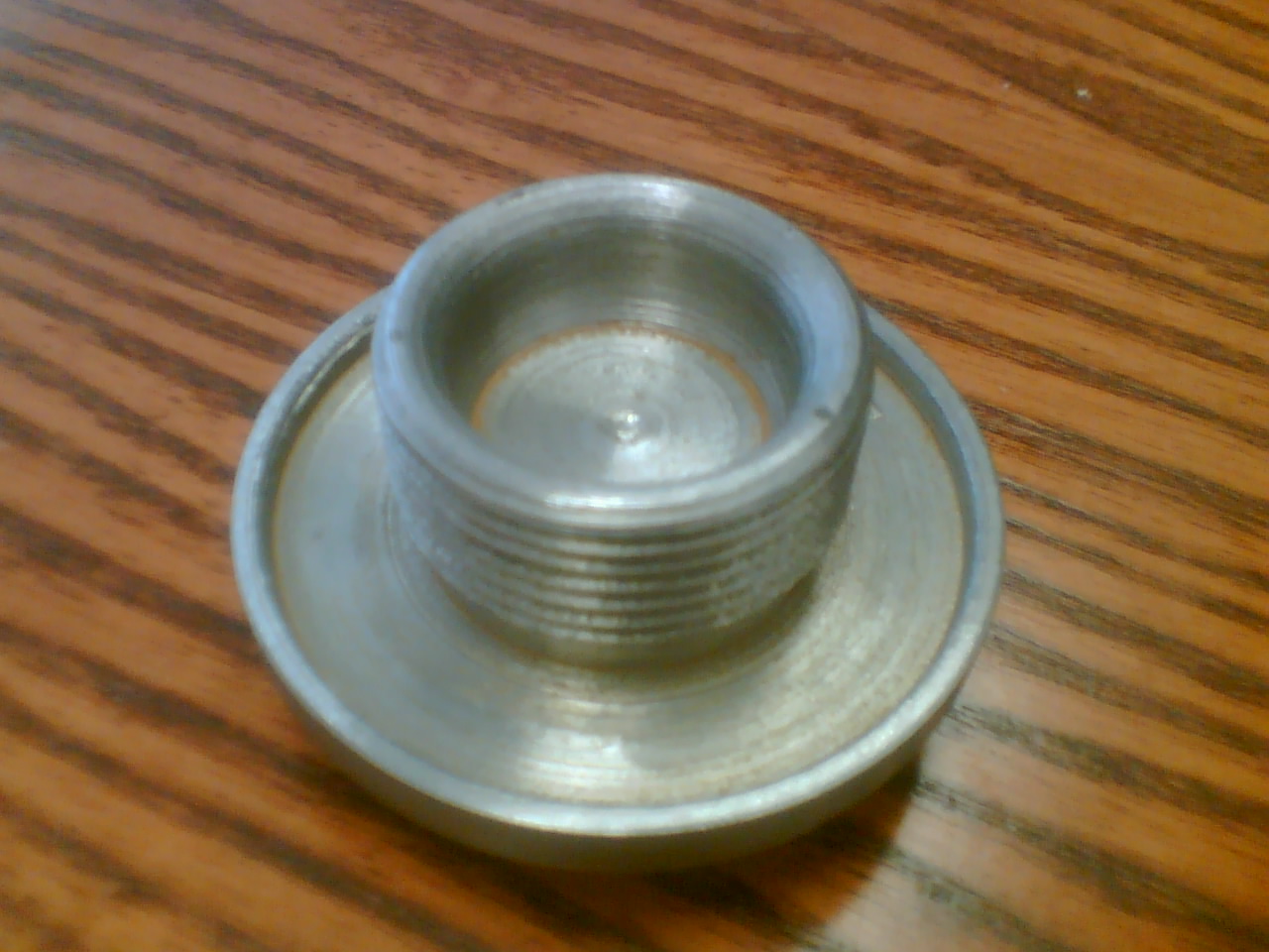

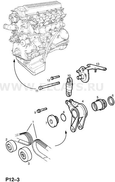

Делюсь так сказать печальным опытом...
Менял приводной ремень. С роликами, коромыслом, аммортизатором натяжителя. При откручивании резьбовой пробки (деталь под номером 7 на рисунке) не очень глубоко вставил 6-ти гранник в итоге резьбовая часть этой пробки осталась внутри детали 5, а ее верхняя часть у меня ar.gif.
Но при этом интересно, что резьбовая часть очччень легко выкрутилась при помощи отвертки и молотка, несколько постукиваний и дальше от руки. Непонятно, почему весь этот девайс сломался. Новую пробку не нашел в продаже, а под заказ 3!!!! Недели. Отдал токарю, обещал сделать.
Так, что господа, будьте аккуратны с этой ерундой. На всякий случай ее каталожный номер: 1340812.

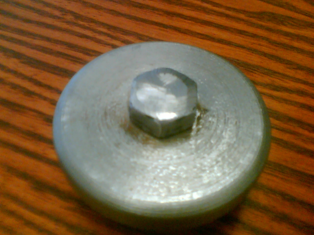

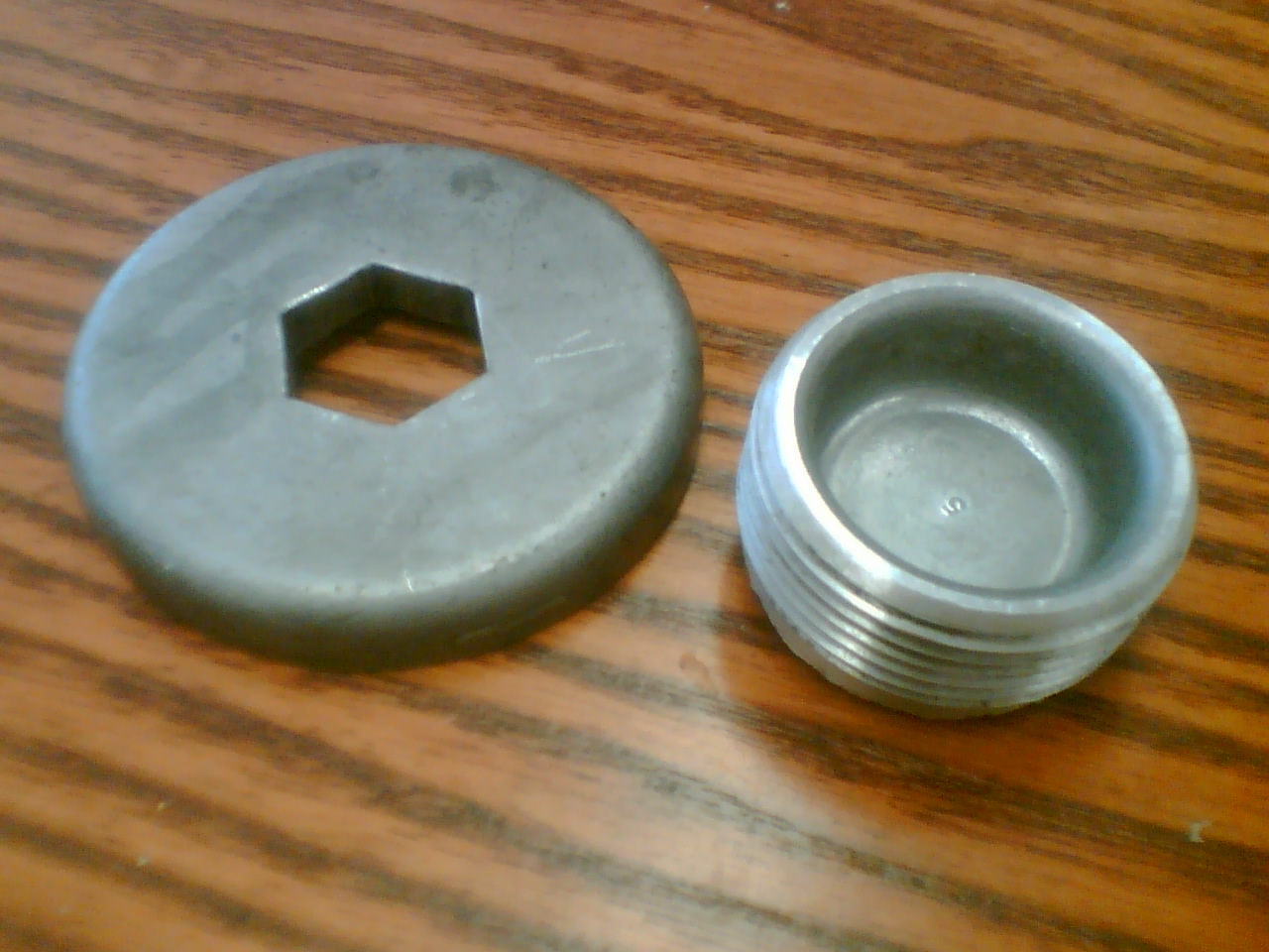

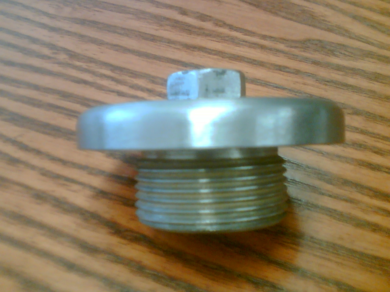

Отправлено 05 Сентябрь 2008 - 14:17

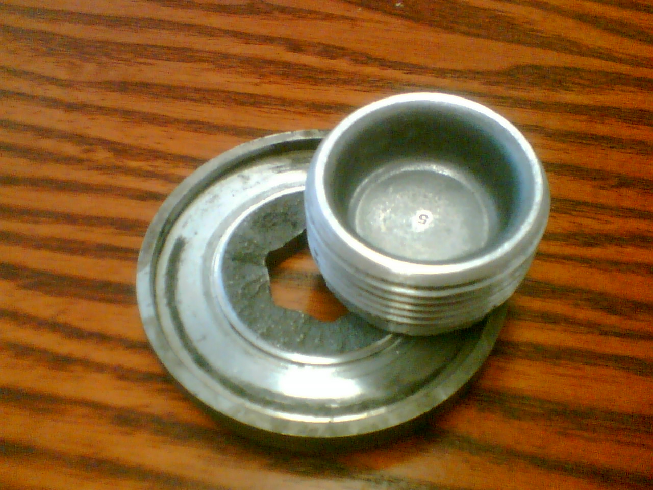

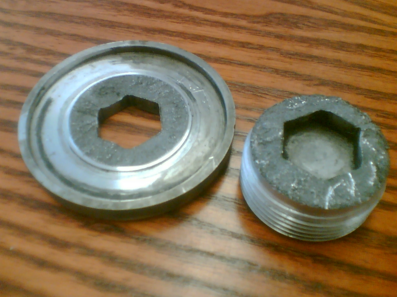

Вот собственно и фото сломанной пробки и новой. Цена вопроса выточенной 100р. Новая заметно тяжелее.
