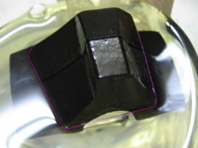

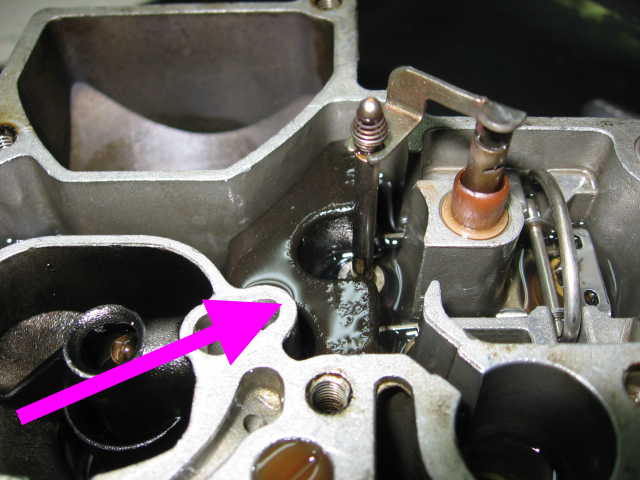

Отвечая на свой собственный вопрос хочу сообщить, что замер расстояния от верхнего среза корпуса карбюратора до верхней поверхности поплавка выполняется в точке, указанной стрелкой на фотографии, величина составляет 7,5-8,5 миллиметров.
[attachmentid=23393]
Вдогонку сообщению и клее для плитки - Исправный поплавок при 0 градусов плавает в 92 бензине примерно вот так:
[attachmentid=23394]
Удачи на дорогах!
AlexN не флудер, он умнейший человек, просто он как и я любит поспорить, а в споре (флуде) рождается истина.
Я не знаю что там за насос на Запоре, но на Аське насос никогда не передавит поплавок и перелив получается только из-за неиспраности игольчатого клапана. Это аксиома.
