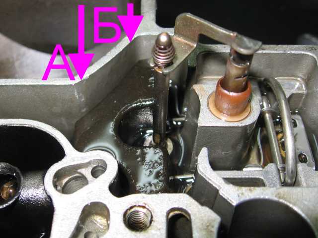

Добрый день,
Подскажите пожалуйста, в какой точке от А до Б замерять расстояние от среза до поплавка? Он у меня там под наклоном.
У меня что-то с мотором глюки страшные: не развивает мощность, постепенно глохнет, я все перепроверил, вроде кроме поплавка ничего не осталось.
В букваре дано расстояние, 7,5 мм, а картинка мутная и неразборчивая.
Кто как замерял?
Или: какой столб бензина в трубке будет равен по давлению бензонасосу?

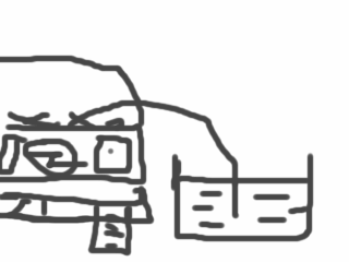

[attachmentid=23326]

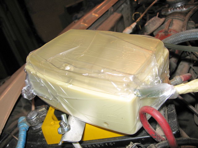

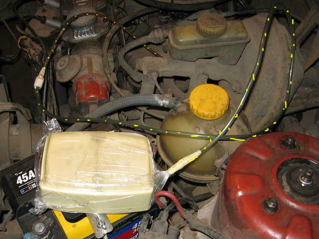

Вот картинка: из карба идет шланг с вакуумным импульсом в кастрюльку. Столбик воды поднимется на 100 мм. Замените кастрюльку на пробирку или ванну, а можете вообще опустить в Байкал - все равно жидкость поднимется одинаково. Морская вода будет немного ниже, потому что она тяжелее. Ртуть - еще тяжелее, но от размеров банки или диаметра колена уровень подъема не зависит.
Я замеряю вакуум бытовым барометром, точность позволяет. Барометр кладу в полиэтиленовый пакет, собираю отверстие пакета вокруг трубки, обматываю скотчем, другой конец трубки подключаю к линии вакуум-корректора. После пуска мотор быстро высасывает воздух из пакета и барометр начинает давать показания, - видно, как стрелка реагирует на изменение числа оборотов. Нужно только запомнить, какое нормальное сегодня давление.

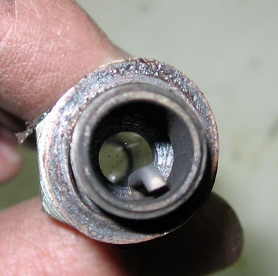

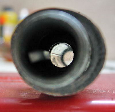

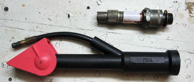

Качество смеси регулирую при помощи советской разработки: свечи с прозрачным окошком, которая позволяет смотреть в цилиндр и настроить качество смеси по цвету пламени: при нормальном качестве и оборотах цвет должен быть как у газовой плиты. Менты всегда радостно лыбятся, когда я к ним заезжаю на контроль СО, а когда уезжаю, - то люблюсь я, а у них личики недовольные. Всем рекомендую. В магазинах есть ли, - не знаю, но по гаражам у пенсионеров наверное найти можно.
[attachmentid=23327] [attachmentid=23328] [attachmentid=23329]
