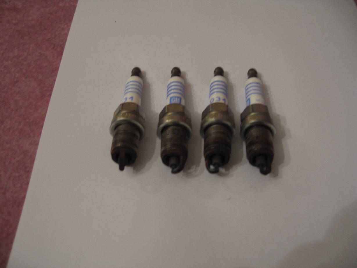

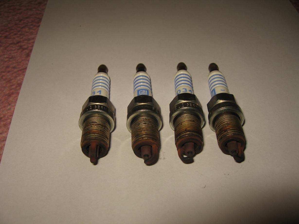

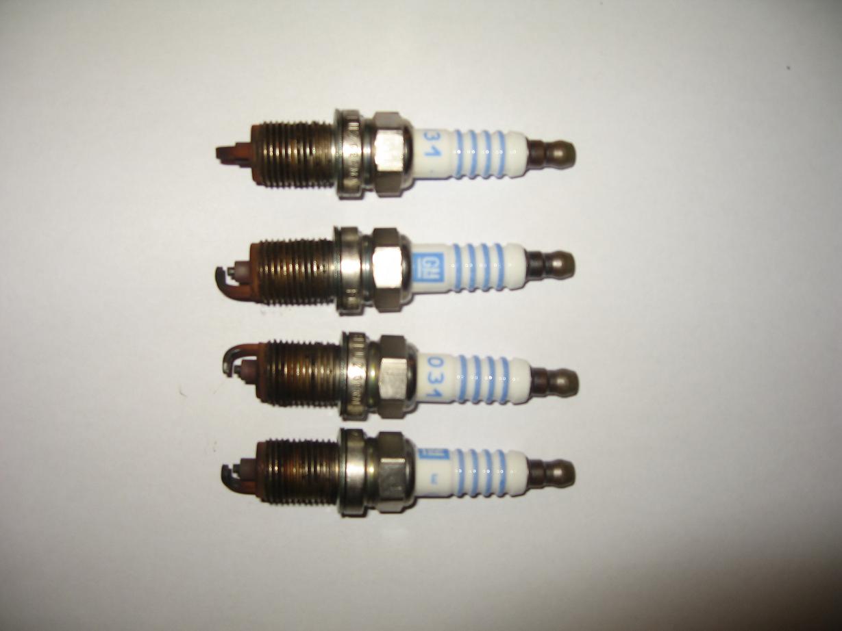

#154 Impreza STI
Impreza STI
  • Cообщений: 3 287
  • Город:МО
Отправлено 20 Ноябрь 2010 - 17:06
Цитата(Амбр @ 19.11.2010, 10:39) Просмотр сообщения
Impreza STI, а фото Ваших свечей так мы и не дождались.... Изображение
Да без проблем! Сегодня специально для вас сходил и заменил свечи.
Глядите на мои исправные свечи, которые прошли 9300 км на 98-ом бензине.

#155 Dental
Dental
  • Cообщений: 5 586
  • Город:Бузулук
  • Интересы:МУЗЫКА!!!
Отправлено 20 Ноябрь 2010 - 18:04
На изоляторе нет коричневого налёта(как будто их вчера вывернули после 1 ткм)???

#156 Impreza STI
Impreza STI
  • Cообщений: 3 287
  • Город:МО
Отправлено 20 Ноябрь 2010 - 19:49
А его и не будет при правильном топливе и пр. условиях. О чем я вам всем и пытаюсь здесь доказать на протяжении всей темы. Именно эти свечи еще в плохом состоянии, т.к. пережили на 6000 км чистку форсунок. Обычно они лучше выглядят. Сегодня при замене их, перешел на иридиевые, т.к. они себя гораздо лучше показывают в эксплуатации.
P.S. 1000 км они не могли пройти - смотрите их загрязненность.

#157 Dental
Dental
  • Cообщений: 5 586
  • Город:Бузулук
Отправлено 21 Ноябрь 2010 - 10:54
Сами же и ответили: Именно эти свечи еще в плохом состоянии, т.к. пережили на 6000 км чистку форсунок.
Оренбуржье,объединяемся!!!
#158 Impreza STI
Impreza STI
  • Cообщений: 3 287
  • Город:МО
Отправлено 21 Ноябрь 2010 - 12:33
Что именно то я ответил? То, что за их жизнь на протяжении 9300 км они пережили на промежутке в 6000 км чистку форсунок? Так это еще хуже для них. Правда чистка была со снятием форсунок, но все равно неплохо для свечей с таким пробегом.
Диагностика и ремонт Адам Опель GmbH
Wild Wild West ®

#160 Главспец
Главспец
  • Cообщений: 13 201
  • Город:Москва, ЮВАО
Отправлено 22 Ноябрь 2010 - 10:55
Ну значит все мы тут (за исключением Вас конечно) ездин на НЕправильном топливе
