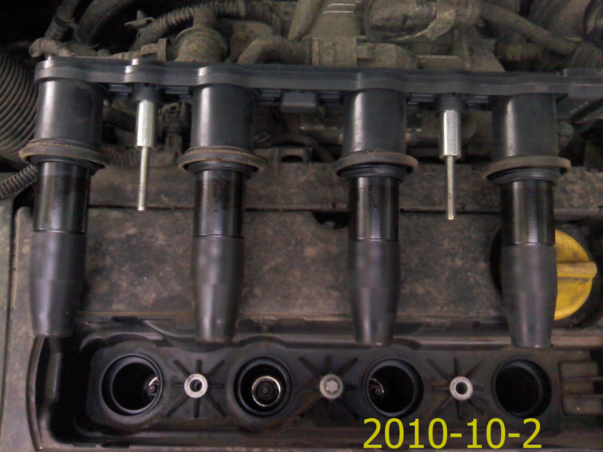

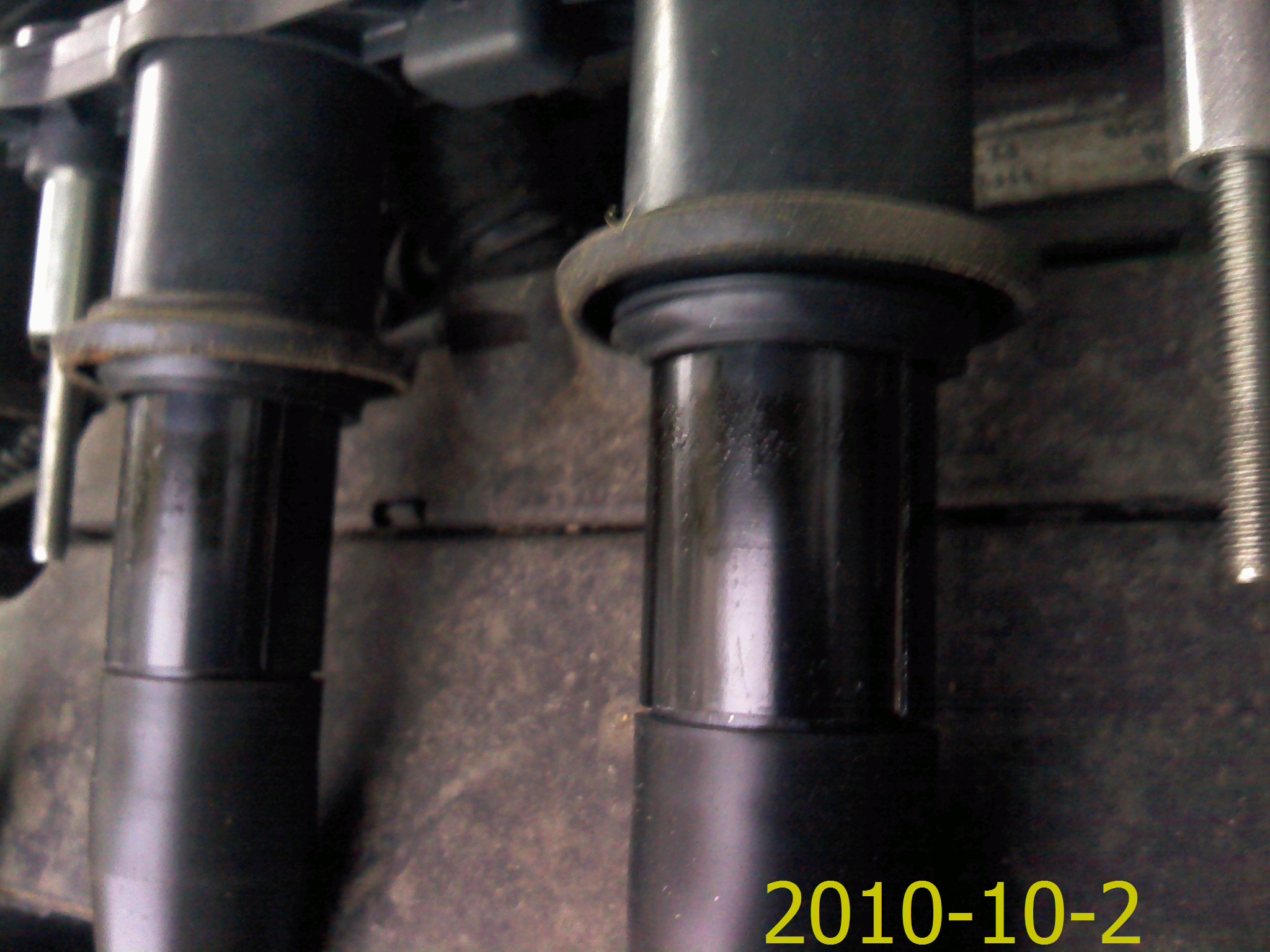

#108 Главспец
Главспец
  • Cообщений: 13 201
  • Город:Москва, ЮВАО
Отправлено 11 Октябрь 2010 - 12:29

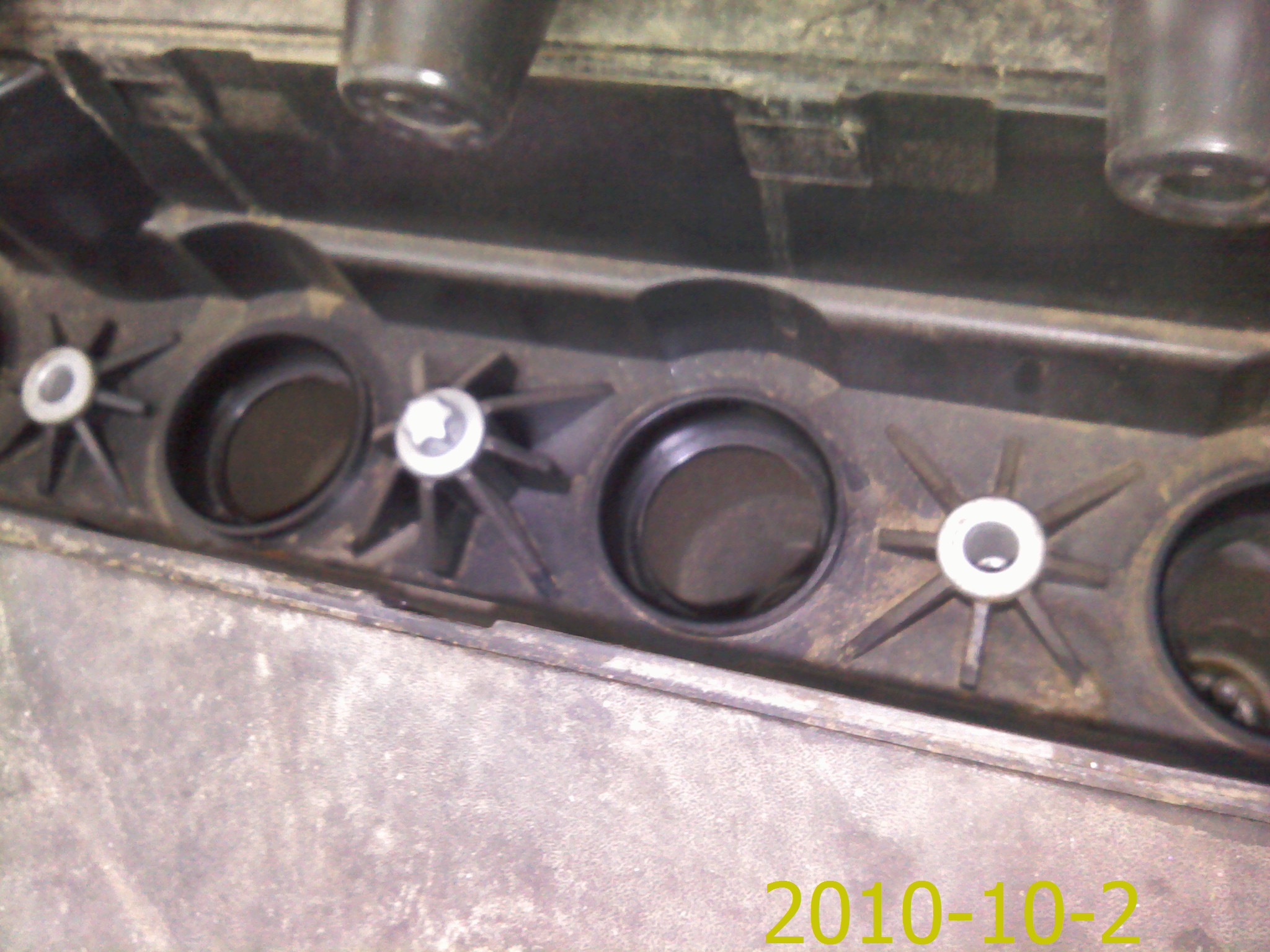

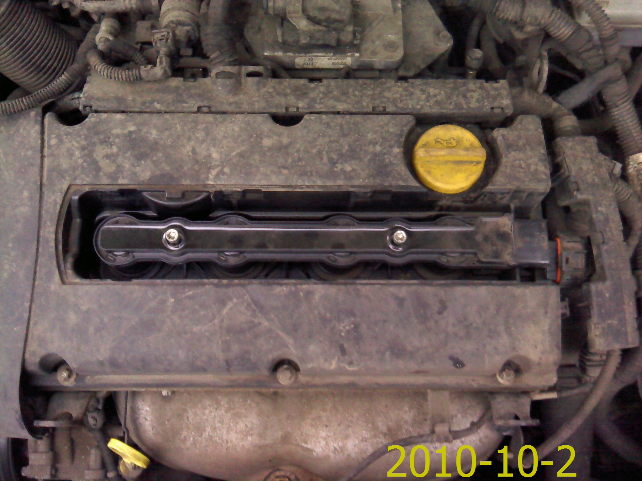

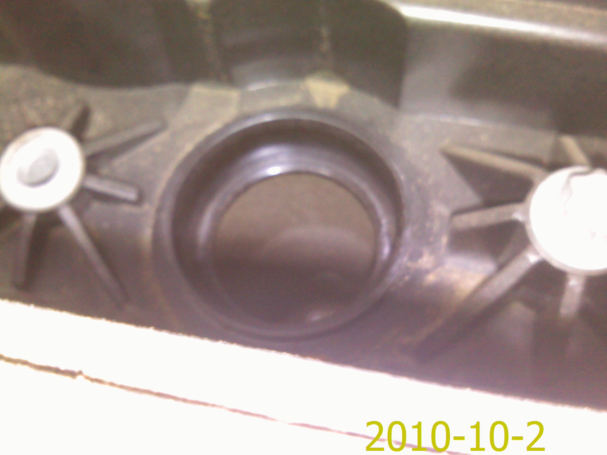

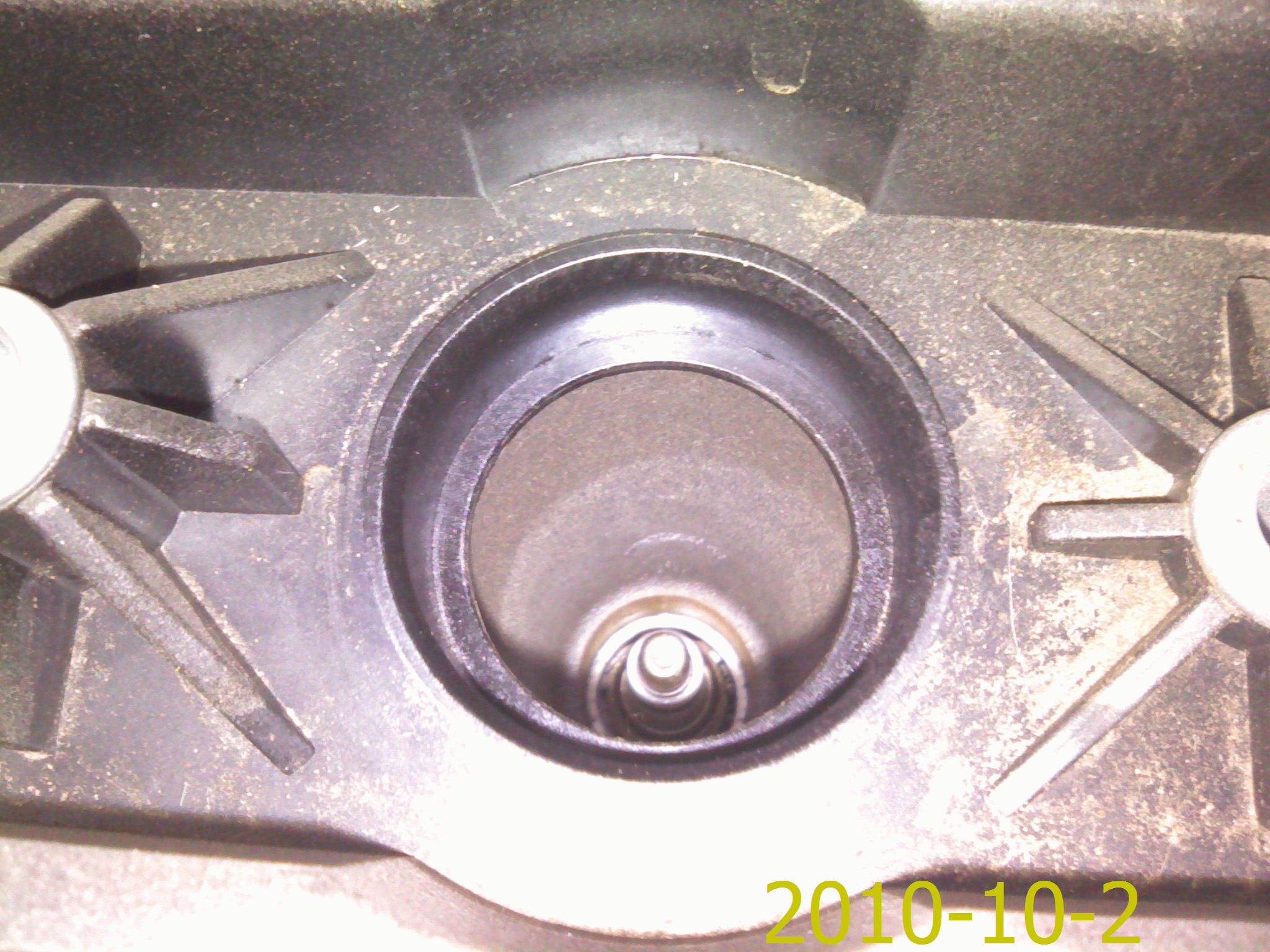

Цитата(Impreza STI @ 20.9.2010, 11:55) Просмотр сообщения
Откуда в свечных колодцах масло, если там все сухо кругом?
Цитата(Главспец @ 20.9.2010, 12:45) Просмотр сообщения
Тебе может сфотографировать те самые голодца???
Цитата(Impreza STI @ 20.9.2010, 12:57) Просмотр сообщения
Давай, а я тебе фотки других свечных колодцев на исправных моторах. Если у тебя там прокладке клапанной кирдык, то не надо списывать все на это. Там всегда сухо и мах что может быть так это пыль.
Цитата(Главспец @ 29.9.2010, 12:46) Просмотр сообщения
Вот и чудненько, а я в эти выходные сфоткаю, правда выложу только через неделю (в отпуске буду)
[attachmentid=59788] [attachmentid=59789] [attachmentid=59790]
[attachmentid=59791] [attachmentid=59792] [attachmentid=59793]

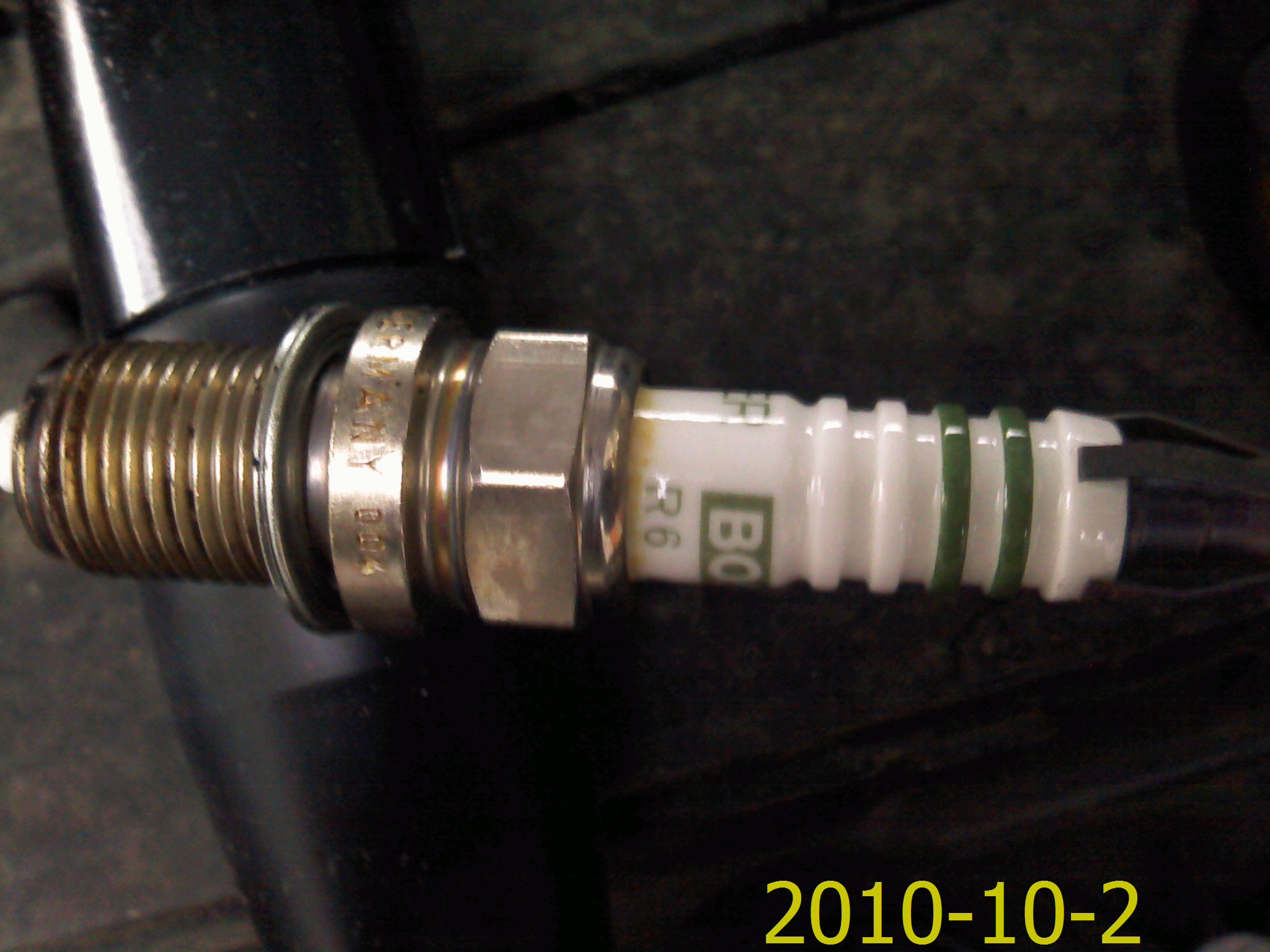

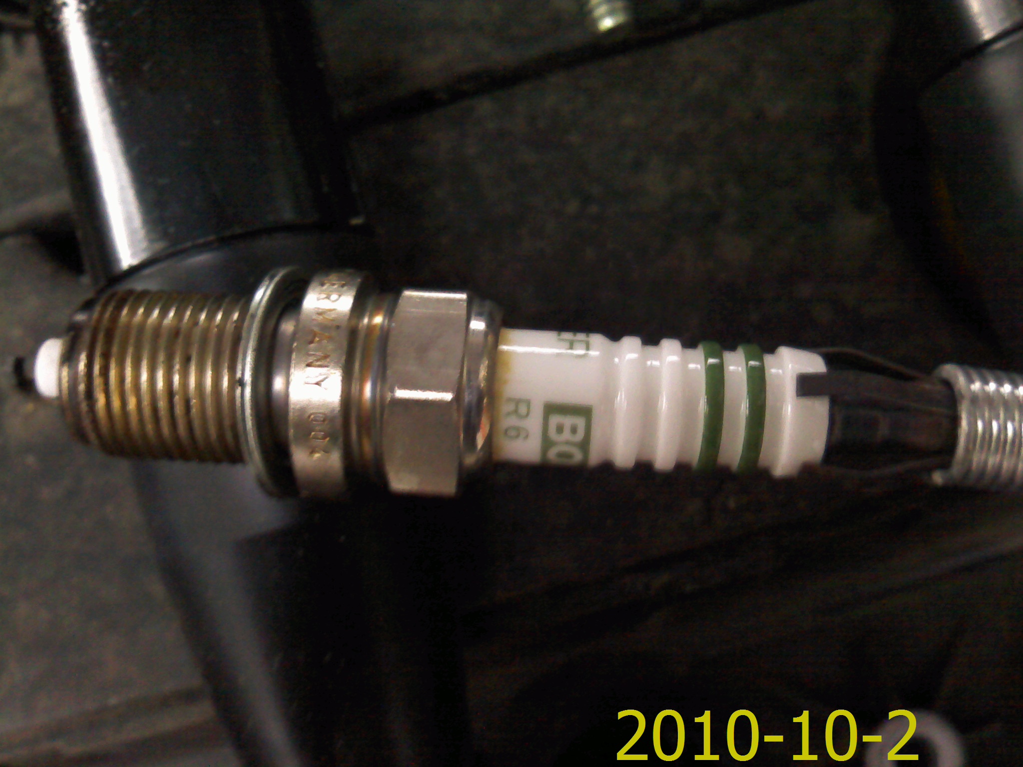

а вот и свечки уже с напылением (пробег от силы 5 тыс.км)
[attachmentid=59794] [attachmentid=59795]
#110 Главспец
Главспец
  • Cообщений: 13 201
Отправлено 11 Октябрь 2010 - 13:50
Ждем мнение другого специалиста
#111 Impreza STI

судя по шестой фотке ,как раз прокладки клапанной крышки у вас и гонят весь напыл вашего масла ,потому что уровень грязи разный на стенках колодца ,у меня лично стенки белые и без масла .
Цитата(Antony_87 @ 11.10.2010, 8:24) Просмотр сообщения
2 circon
а никто не говорит что масло должно прям струей бить и необязательно это только масло- конечно это еще и грязь
за 15 тык там нужно то меньше миллиграмма смеси грязи и масла и остального чтоб так свечу окрасить
и не надо пробиваться через изолятор - оно может и просто чутка по резьбе идти а может это просто остатки масла после выкручивания свечей - много то не надо - совсем чуть чуть достаточно
да кая струя или грязь, если именно из цилиндров хоть малая часть просочится ,да еще через свечу........представляете сколько масла должно быть перед свечой или той же самой грязи? ai.gif
Главспец, кстати пример ,на 406м двигателе при плохой прокладке клапанной крышки ,в колодце...........собирается грязи и масла по полколодца...........(бывает и такое у некоторых водителей) .
но ! на свечах никакого нагара нету.............вообще ,потому что там нету катушек на свечах..........и нету такой герметизации сверху (порой эти уплотнители при плохих прокладках крышки сами вылезают наружу (как раз картерные газы)).

на третьей фотке тоже видно,что замасленные изоляторы катушек как раз на уровне прокладок ,а не снизу где свечи.
на фотках свечей ,у меня свечи выглядели гораздо ржавее ,как сама гайка ,так и по высоте ржи на изоляторе ,при этом уплотнители на катушках у меня гораздо выглядят лучше ,тоесть не сьеженные ,а гармошкой и абсолютно сухие (как новые).
