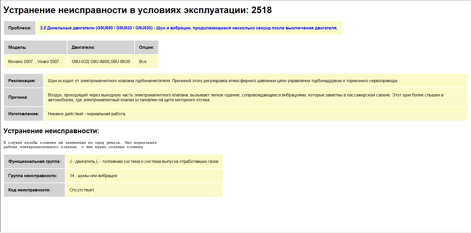

#267 ГЮГ
ГЮГ
  • Cообщений: 3 866
  • Город:Украина ,Хмельник.
Отправлено 08 Август 2011 - 21:11
Вот случайно нашел ответ на один из твоих вопросов --- здесь проблемы нет. forever.gif

Че то я на фото крышку как бы тоже не вижу --- получается на новый 2.5 зажали производители blink.gif
Нужно что то придумать что бы новые не ржавели al.gif .
Послушай Чижика --- он там этот вопрос решал --- знает как разбирать и собирать.
