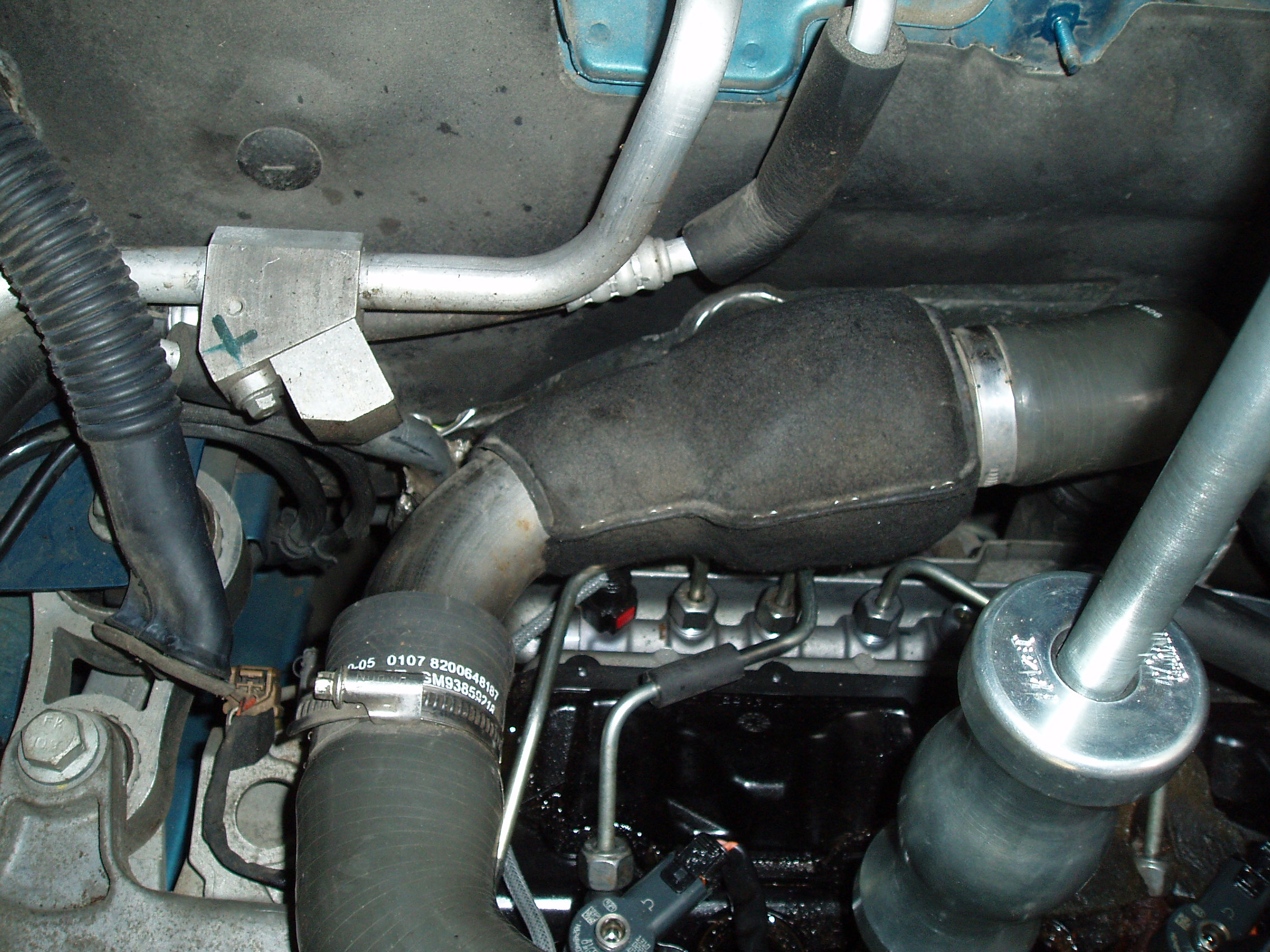

В сообщении 221 есть фотка рампы. Слева датчик высокого давления.
А вот на этой фотке и сам клапан , перевести с немецкого :Клапан слишкомвысокого давления
Снять обратку не проблема ( и поменять) , но я так понял что у тебя клапан сам на соединеии сочиться ? А это кака

На воздухомере должны ещё стоять следующие номера:
8200300002
8200280060 (8200280060С)
Как я уже много раз писал - по этомих номерах пробивается совсем другие машины, кстати так же как и с дросселем
Цена (8200280060) -222,10 евро. В гешефте мне его не нашли, но мне было не до этого.
Вот результат (см. фоткy)и надеюсь что на ближайшее время большие ремонты меня обойдут.
Для меня эта ветка закрыта.
С рампой это уже новое дело, надеюсь, что меня и это обойдёт.
ЮРА, а что вы может быть делали с ней ?
По инструкции сенсор(датчик) аварийный ( он же клапан высокого давления) , нельзя снимать На РАМПЕ! это касается и аварийного ( он же клапан высокого давления) . Хотя я не знаю можно ли его снимать с рампы вообще . Судя по официалам - это меняется вместе и стоит более 600 € без работы. Работе же я понимаю не сложная
8200300002
Мы его не трогали --- только обратку с трубки снимали.
И вообще договорились с продавцами машины --- что они уберут эту неисправность за свой счет.
Получается виной твоей ошибки Р0089 были форсунки???
Юра, я сейчас хочу верить что это так и надеюсь что ошибка больше не появится
