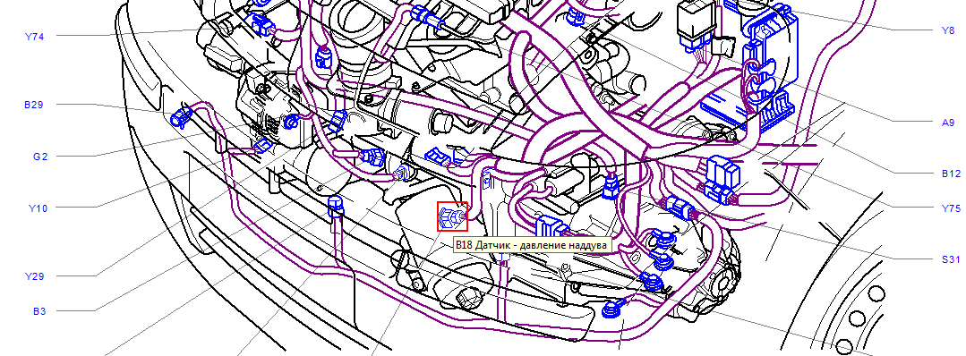

Цитата(ГЮГ @ 22.6.2011, 16:06) Просмотр сообщения
Я не знаю как у тебя --- у меня два датчика температуры воздуха --- забортной под бампером и в воздухомере...
Вот что у меня по ОР-СОМу есть --- ТЫЦЬ
Под воздушным фильтром датчик температуры ОЖ кажись.
Глянь на картинке как обозначен интересующий тебя датчик?
1) Не, я искал ( нашёл) . Это датчик давления воздуха, я тал понимаю от турбины к дроселю http://www.teilesuch...c=&q=0281002566
2) Забортный датчик темп. меня не интересует ))) от него даже настроеное не испортится. ОЖ это жизненно необходимо
Я вчера повторил операции и вышло всё тоже самое сначала Р0118 потом Р0124. Короче дурдом..
Но я взял и на моей Агиле проверил... Тоже самое, только Р0124 не вылазило... Значит на Виваро дросель действительно капут.
Но если следовать логике ( Воздухомер -> Р0018), то можно ожидать всех фокусов, хотя здесь случайностей быть не может forever.gif
Так на картинке и есть наверно датчик давления наддува --- просто ты сначала написал датчик температуры воздуха --- теперь датчик давления воздуха --- а реально это у меня стоит на патрубке от интеркуллера к впускному тракту ( с ЕГР вместе --- не помню завтра гляну), а у тебя к дросселю --- датчик давления наддува --- завтра точно скажу (сегодня кум в гости просто приходил...)
А на Агиле тоже разъем на воздухомере снимал??? И тоже р0118???

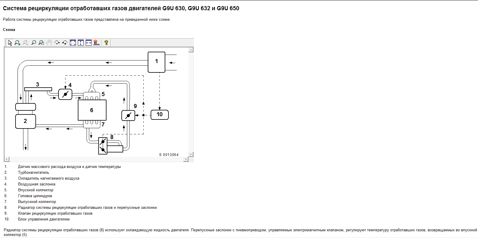

А по р0124 как понимаешь???
Это 4 или 8???
Была бы у меня такая --- снял фишку и уже знаешь...

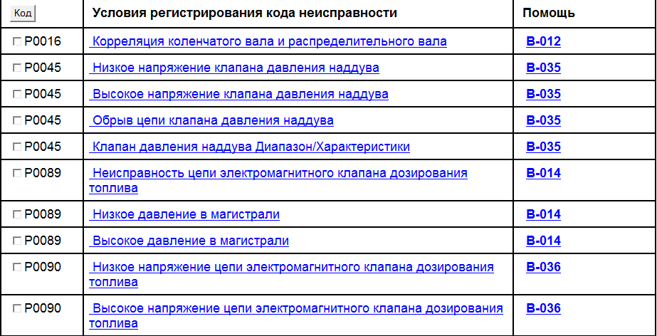

4.Такой ошибки тоже в ТИСе нету --- вот есть такая расшифровка --- P0093 топливной системы Обнаружена утечка - большой утечки --- фигня какая то и вообще сканер какай то левый --- или просто на твою машинку идут совсем другие расшифровки bf.gif.

Значит надо этот сканер в сторону положить или засунуть кудато ...хотя бы на время ph34r.gif
#117 ГЮГ
ГЮГ
  • Cообщений: 3 866
  • Город:Украина ,Хмельник.
Отправлено 28 Июнь 2011 - 15:49
Цитата(Bilogirja @ 28.6.2011, 15:36) Просмотр сообщения
1) Клапан управления -> который на турбине ?
3) А на твоей картинке какая то бандура , похожа на корпус масляного фильтра с охладителем -> а на моей фотке шланг..
Клапаны какие то разные.. Прямой в два раза дороже загнутого (Сообщение 111)
4) Вроде бы на белоруском форуме о нём (моём новом сканере )хорошо отзывались.. Но похоже надо искать ОP-COM, что бы всё было по человечески... az.gif и может быть сравнить.
Короче надо возвращаться к старым ошибкам и опять от них плясать... млин
1.Да.
3.Так на моей картинке только разъем нарисован датчика давления наддува --- а самого датчика и патрубка там нет --- а та бандура наверно и есть корпус масляного фильтра. rolleyes.gif
У меня тоже лампочка загорелась bf.gif .
р188с, р0341 --- то присутсвуют, то запомненные --- еще р0336 разок проскакивала.
Кстати --- мож кто в курсе откуда тахометр берет инфу???
Еще одна жертва для экспериментов ar.gif --- причем такое уже было год назад --- само прошло as.gif .
