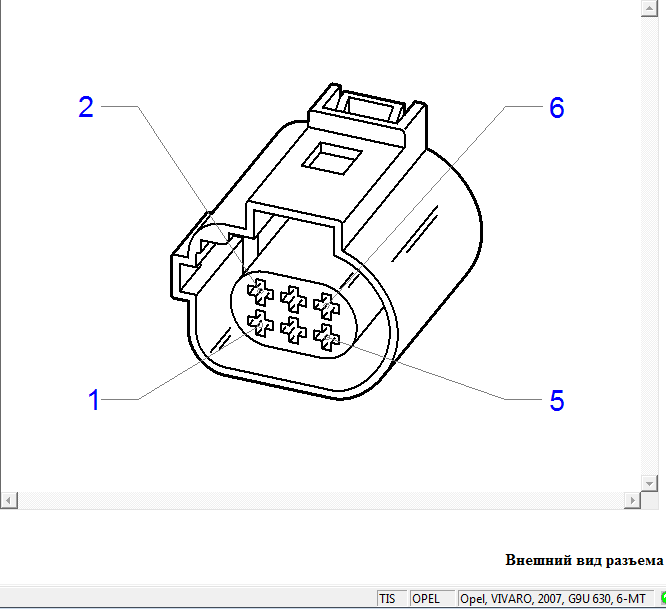

Вот еще --- на ЕГР идет пять проводов --- вот сам разъем ---
#70 Bilogirja
Bilogirja
  • Cообщений: 1 642
Отправлено 23 Май 2011 - 22:21
Надо будет ветку ещё раз перечитать а то уже голова кругом. То что для вас самособой разумеется , для меня..
Но что хочу ещё сказать по поводу ошибки Р0100 в оригинале она звучит следующее
"Massen- oder Volumen-Luftmengenmesser Fehlfunktion" ,
а перевод дословный
"вес- или обьём Воздухосмесительногоприбора ошибочная функция"
А воздухсмешивается НЕ (по нашему) в воздухомере ,а в дросельной части!
Вот откуда этот вопрос сегодня утром ворник ! Сообщения 63-64
Подумай, ведь логично, ЕГР в норме только бы эти 5 проводов снять, но боюсь что все заслoнки закроются и ни гу-гу.
Ну посмотрим

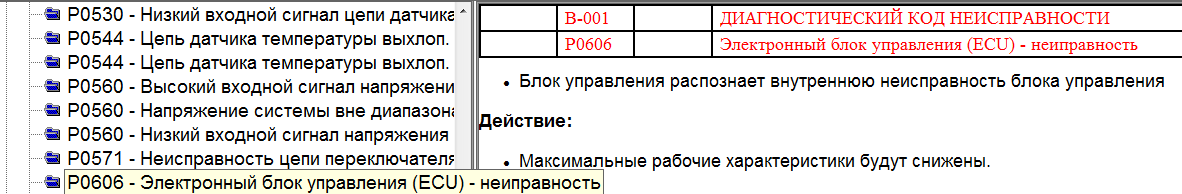

"Снял фишку с воздухомера. Завёл, машина дьорнулась и начала работать нормально. Горят теже две лампочки. Машина едет, как летит, не тупит"
Она не может лететь и не тупить --- без воздухомера.
Ехать будет нормально --- но с рабочим воздухомером вообще пуля получится. rolleyes.gif
Возьми например обрати внимание допустим на шестой на 2000 оборотах --- при резком нажатии педали в пол.
Какая будет динамика разгона --- со снятой фишкой и без.
Потому как разницы нет --- кандидат на замену.
А лучше возьми у кого то воздухомер --- для проверки.
Там все очень просто --- снял патрубок что идет на воздушный фильтр и фишку с воздухомера--- дернул корпус воздушного фильтра --- там внутри воздухомер --- переставил на свою --- 2 мин. --- больше разбирать ничего не нужно. bf.gif На моей так --- может на твоей что немного по другому --- сам глянь.
Сообщение 71.
Там ТИС пишет --- что при неисправности воздухомера ЕГР ЗАКРЫТ.

P.S.На холодную без фишки сразу не заводится - глохнет. После 2-3 раз токо можно
И что теперь у тебя с Р0606 ?
А нельзя к примеру там где б.у. машины продают --- одолжить воздухомерчик для проверки...
"P.S.На холодную без фишки сразу не заводится - глохнет. После 2-3 раз токо можно
***" --- значит разница все равно есть небольшая...
Подключил ОР-СОМ к своей и давай тестировать ЕГР.
Оно сначала тестировало --- потом ошибку выдало --- а потом р0606 -- замените блок управления ai.gif ai.gif ai.gif --- и не трется --- думал усе --- доигрался --- и машинка еще только со второго раза завелась.
Потом проехался --- попробовал опять стереть --- стерлась ar.gif .
Глюк ЭБУ однако --- все, что то перехотелось мне в режим тестирования заходить rolleyes.gif .
Потом проехался --- попробовал опять стереть --- стерлась ar.gif .Глюк ЭБУ однако --- все, что то перехотелось мне в режим тестирования заходить rolleyes.gif .
Попробую с фишкой на Агиле сегодня.
дросель и ЕГР мне предлагают за 185 и 85 € соответсвенно - много, а у официалов дросель почти 400, клапан и воздухомер не хочу (страшно) , но спрошу.
Если ещё один вариант не выгорит, то наверное решусь купить один дросель и за 75 € его поменять.
