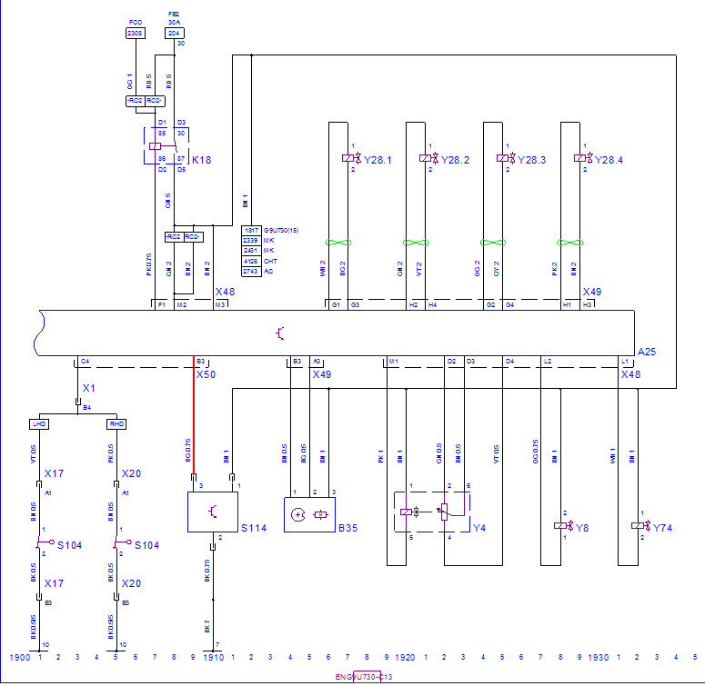

Цитата(Bilogirja @ 29.6.2011, 13:43) Просмотр сообщения
У нас всё это тахометр. Если такое случается, то где то обрыв на ..подумай логически какой датчик отвечает за оборты? bf.gif
Датчик положения коленвала и распредвал с ним же связан. А поскольку у тебя ошибка Р0336(коленвал) проскочила и Р0341(распредвал) постоянная - то и весь диагноз. дальше я тебе не помочник, здесь ты мастер
Посмотри ещё одну может быть для тебя интересную страницу http://www.french-au...om.ua/datchiki/
Логически я тоже так думаю --- но прикол в том что на приборку ни с датчика коленвала, ни распредвала ничего не идет. Только с датчиков идут на ЭБУ и я только предполагаю что дальше на приборку по КАН шине as.gif . Да и не мастер я --- только учусь, как и ты. az.gif
Ну по поводу сигнала. то тахометр пустяк , даже если его проблема возникает на пути от ЭБУ . Но высвеченые ошибки, как бы не было это коленвал и распредвал..или ЭБУ глючит.
я вот чего нарыл. Не врубаюсь по каким машинам , но может схема тебе поможет:
Р00336 http://douknow.ru/in...2Fcod_p0336.htm
А вот они оба 336 / 341 http://howme.ru/auto...341-p0365-p0366
Поможет нет, а вдруг

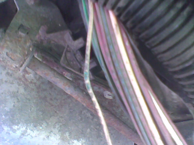

Все --- свою лампочку я уже потушил ar.gif .
По распредвалу уже неделю ошибки нет --- после того как перетыкнул разъемы на датчике распредвала и ЭБУ --- тахометр тоже не прыгал больше. Еще тогда нашел неиспраность по р188с --- просто обрыв --- от ЭБУ к датчику воды в топливном фильтре. forever.gif
Можно было еще тогда провод кинуть --- но было большое желание найти обрыв --- ведь там и другие провода идут --- и не зря...
#135 ГЮГ
ГЮГ
  • Cообщений: 3 866
  • Город:Украина ,Хмельник.

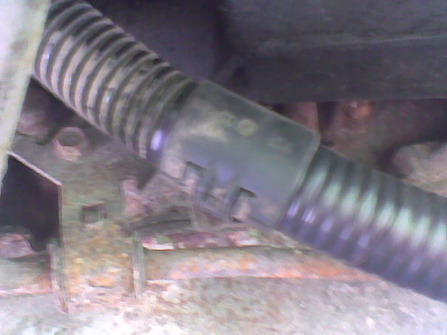

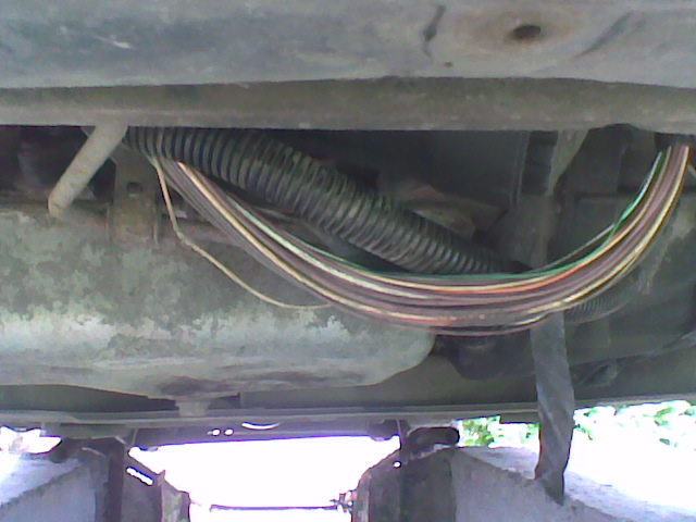

Отправлено 08 Июль 2011 - 17:58
Датчик воды слева --- ЭБУ справа --- обрыв внизу над защитой ai.gif .
Получается жгут проводов в гофре и в месте крепления гофры к мотору происходит вибрация и гофра портит проводку. В данном проводе изоляция протерлась и влага сделала свое дело --- некоторые провода тоже подтерты... Заизолировал весь жгут проводов перед тем как вставить в гофру.

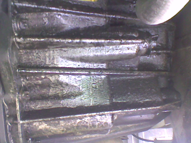

Есть и не приятные новости --- с интеркуллера вытекло грамм 40 масла. blink.gif

Мне не страшно rolleyes.gif .
Турбину потом поменяю --- когда масло жрать начнет --- от замены до замены не доливаю --- кинуло чуток в интеркуллер --- ну фиг с ним.
Спереди коробки походу с выбора правого --- все не вытечет --- ради утечки не существенной коробку снимать blink.gif --- тоже не буду --- вот когда по какой причине ее снять придется --- тогда и устранится.
