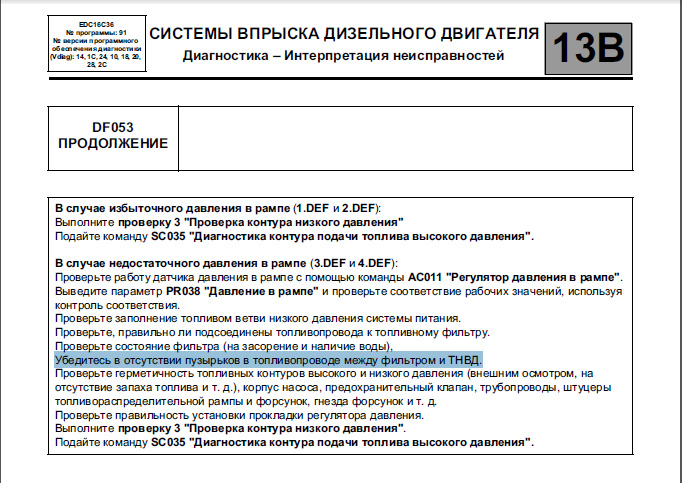

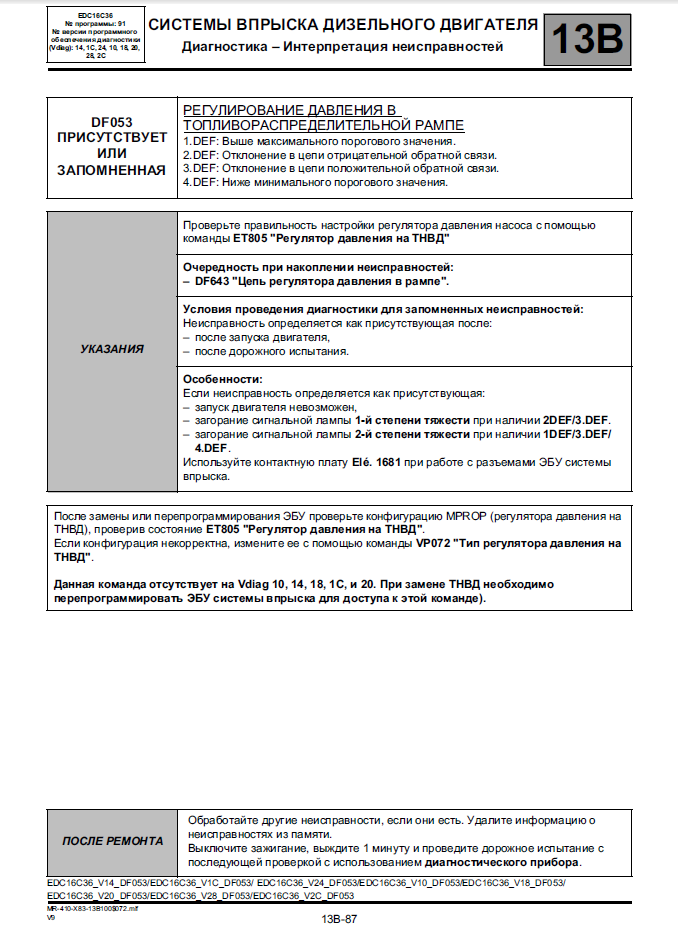

Отправлено 19 Июль 2011 - 15:14
Цитата(Bilogirja @ 19.7.2011, 14:57) Просмотр сообщения
"Ренаулт /Двигатель и его системы" 2006 года.(я по твоей ссылке её грузанул)
но моя выпускается же 2007 ?
Но там я увидел КОМУ ( и 630) это означает , что это общая инфа и на месте надо ориентироваться
Кстати мне Диаложис тоже два варианта ТНВД выдал --- смотри сообщение 160 --- наверно так и есть.
#180 ГЮГ
ГЮГ
  • Cообщений: 3 866
  • Город:Украина ,Хмельник.
Отправлено 19 Июль 2011 - 15:48
И в 145 сообщении ТИС тоже спрашивает какой насос --- CP3 или CP1H.
