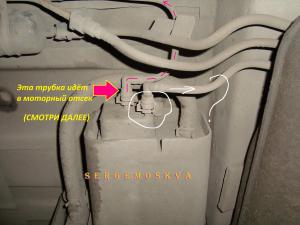

Пользуясь случаем задам вопрос...У меня после всех зимних ремонтов начало бак всасывать самого в себя.А я как раз ехал в Гродно (650км) и решил вопрос оперативно - разрезал резиновую прокладку в крышке бака и обернул чулками - для меньшего попадания воды в бак,но для доступа воздуха.так и до сегодняшнего дня...Но сейчас,когда в синтре сделал ручник на 3х троссах (да,именно на 3х,а не на 4х) , заметил трубку воздушную,идущую от абсорбера по краю бака снизу и поднимающуюся вверх...т.е. она просто болтается...подумал,что в заливную уходит горловину,но нет...Что это за трубка и как сделать правильно вентиляцию в баке???? шланги под капотом все одеты......

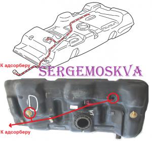

Привет!

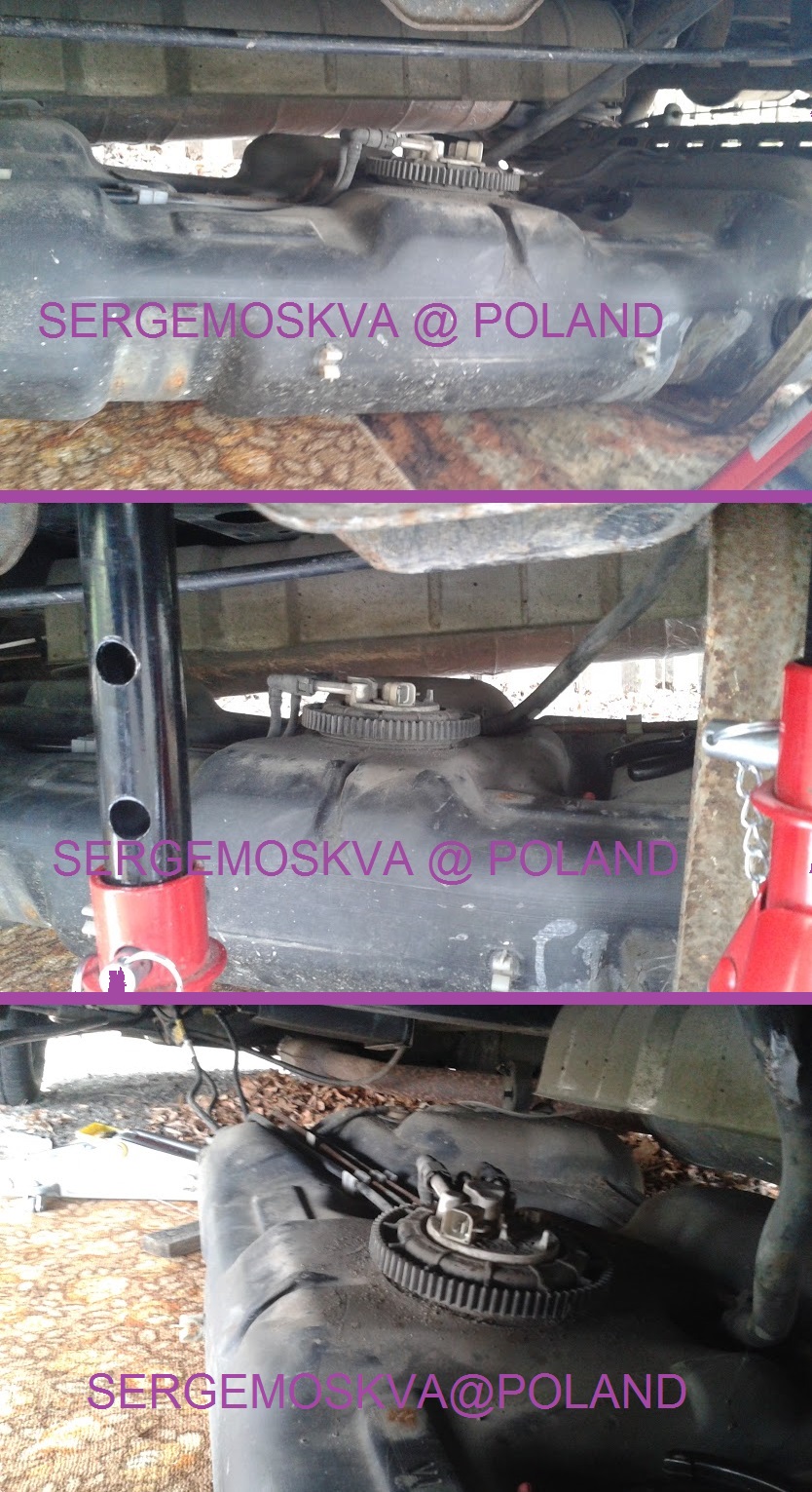

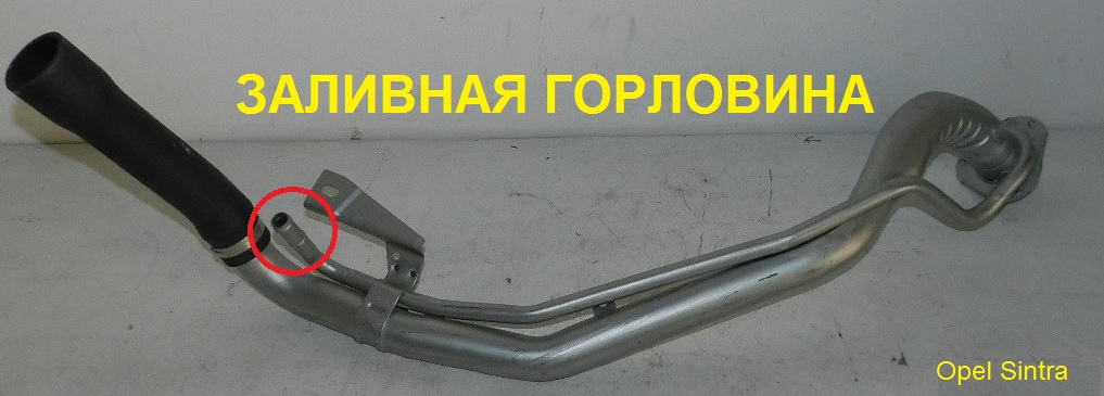

[attachmentid=130429]
[attachmentid=130430]
[attachmentid=130431]
[attachmentid=130432]
Вторая тонкая трубка адсорбера идёт к бензобаку или к трубе заливной горловины .

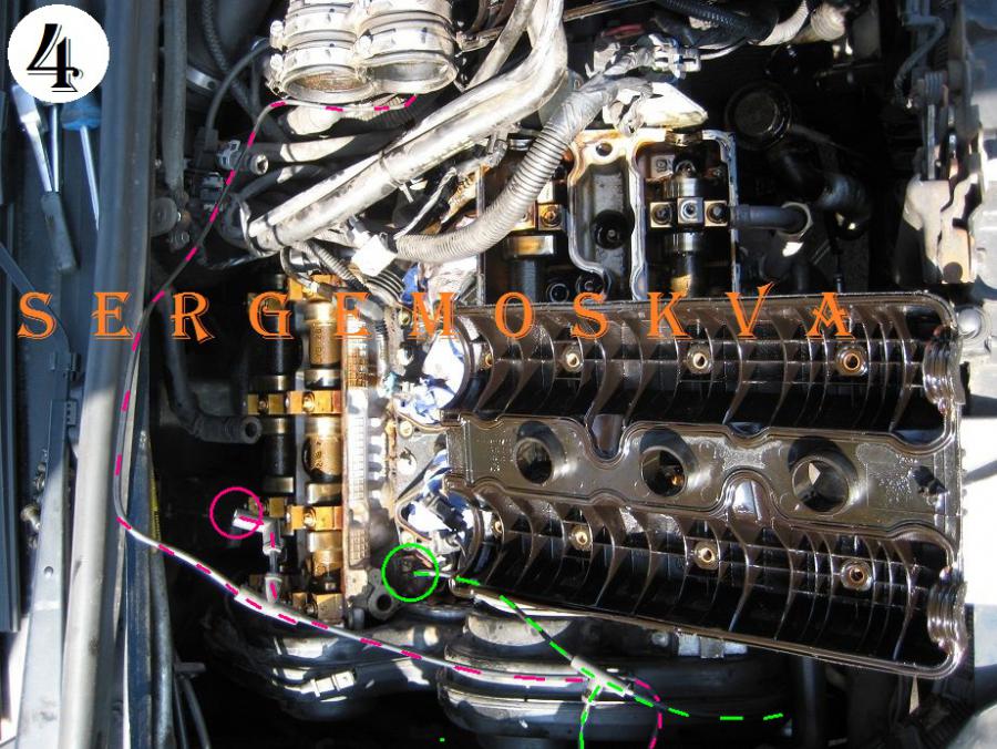

#44 sergemoskva
sergemoskva
  • Cообщений: 4 254
Отправлено 06 Сентябрь 2016 - 19:59
... И ДОПОЛНЕНИЕ К ВЫШЕСКАЗАННОМУ....
[attachmentid=130461]

#45 Xcustom

Отправлено 07 Сентябрь 2016 - 10:14
Цитата(sergemoskva @ 6.9.2016, 12:23) Просмотр сообщения
Привет!
Спасибо,что отозвался,но...не то))) на картинке пометил я откуда из абсорбера выходит и куда она должна идти??на второй картинке указал линию по крепежам куда она идет.... На конце она крючком загнута.Так вот вопрос - куда она идет? \на горловину чтоли?

Не она....Чёт я запутался....Но помню,что она идет от абсорбера по левой(водительской) стороне бака и стоит в клипсах...Но не по верху бака.По верху бака трубка у меня есть вентиляции (вот ток не вспомню, куда от бака заходит)....А вот шланг резиновый (на рисунке под пластмассовыми) что выходит из абсорбера - он куда идет и для чего он?

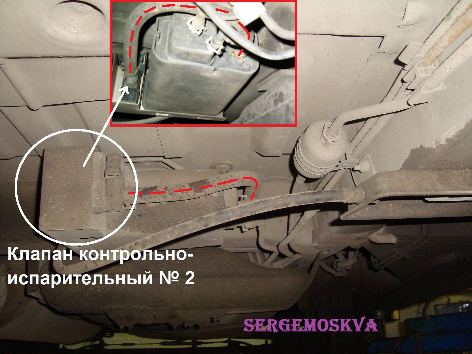

К баку , со стороны адсорбера идут 3 трубки .
- топливо (подача)
- топливо (обратка)
- пары бензина (адсорбер)
Вот ещё одна фотка
[attachmentid=130466]

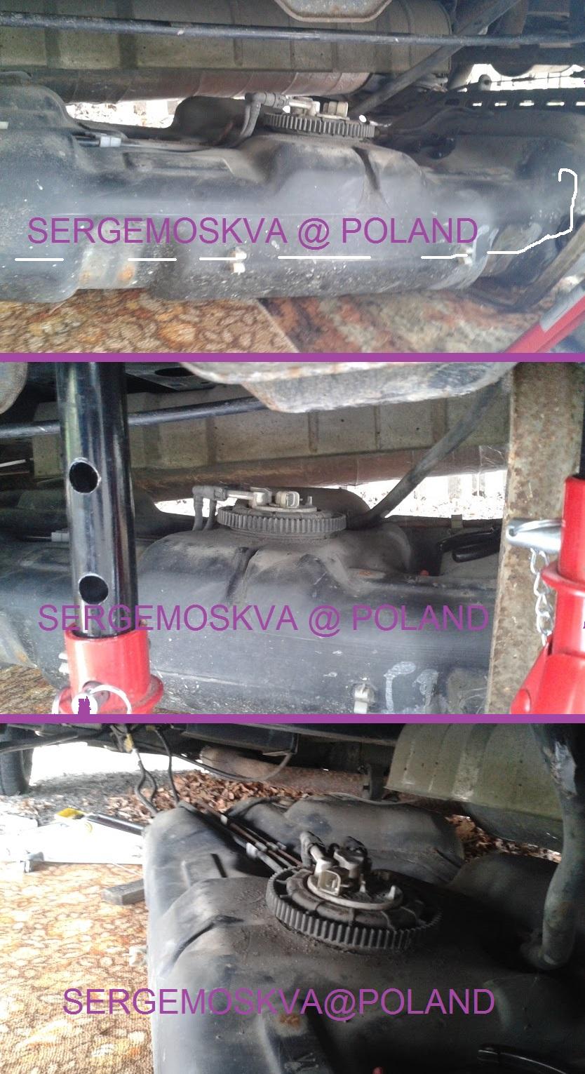

Сегодня или завтра посмотрю у себя под днищем - что куда идёт .
Сообщение отредактировал sergemoskva: 07 Сентябрь 2016 - 13:17
- топливо (подача)
- топливо (обратка)
Вот ещё одна фотка
Я посмотрел у себя....из абсорбера,там где на картинке шланг выходит в контрольно-испарительный клапан №2., у меня и выходит этот проблемный шланг,который идет в никуда.....А самого клапана нету как такогого.....Этот клапан сильно ответственный???Может может трубку можно без него куда-нить @dceyenm@&&&F то неохота ездить с "колготками".....(((( at.gif at.gif at.gif
#50 sergemoskva
sergemoskva
  • Cообщений: 4 254
Отправлено 08 Сентябрь 2016 - 10:07

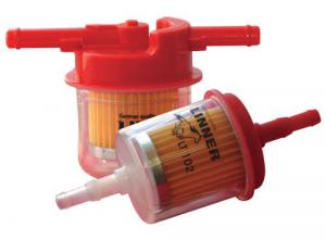

Это клапан продувки адсорбера . Клапан , который установлен на двигателе , пропускает пары бензина в впускной для их сжигания . А этот клапан продувает . А вот что и как - я точно не знаю . Главное , чтобы туда не попала вода . В противном случае в адсорбере будет вода и пары не будут проходить , а от этого может "раздуть" бак . При неработающем адсорбере , при открывании крышки заливной горловины , слышно шипение .
Вставь в толстую трубку какой-нибудь фильтр и закрепи трубку.
Что-то типа таких фильтров ....
[attachmentid=130471]

Спасибо за разъяснение.Но...На двух таких же gls синтрах 97 года у моих друзей тоже нету этого клапана и трубка эта третья уходит в сторону защиты горловины.Всё-таки придется уговорить кого-нить из на яму загнать и изучить вопрос досконально.....Результат отпишу тут...

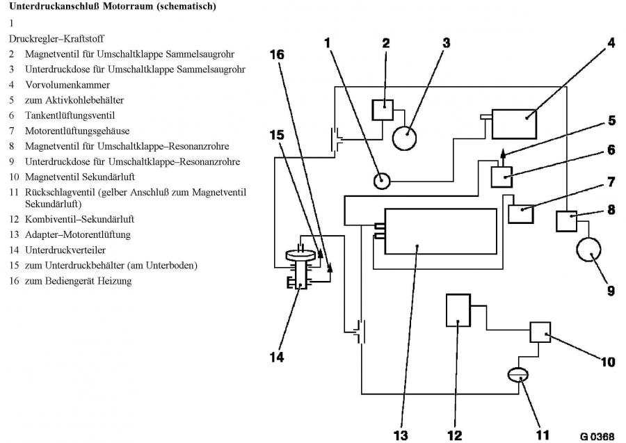

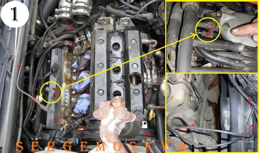

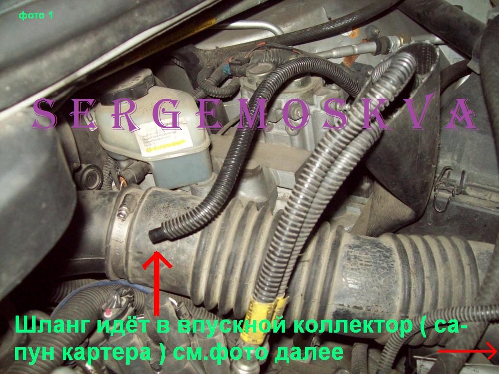

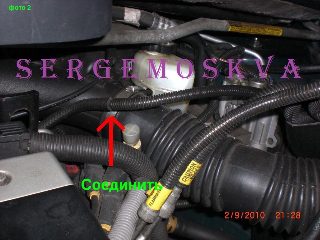

Схема вакуума Опель Синтра X30XE (на немецком )
Несколько фотографий вакуумной разводки Опель Синтра X30XE . Если , что непонятно , спрашивай . Постараюсь ответить.
