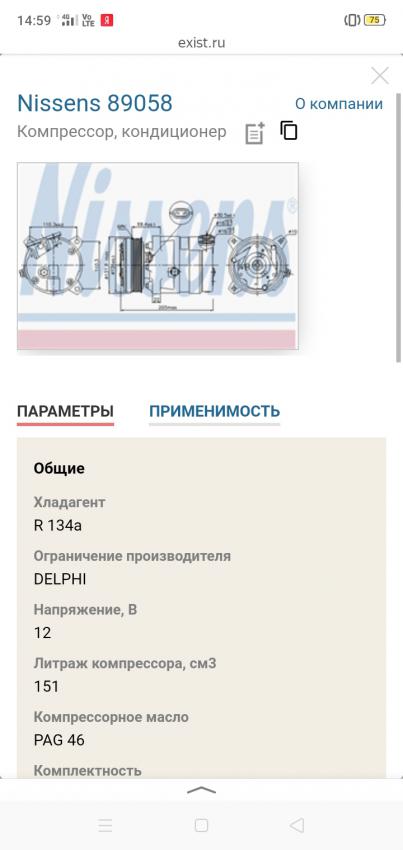

Нужна помощь.Компрессор кондея behr hella fk 351102051 встанет на зинку.Как то не понятно где то пишут что устанавливается,а в магазе говорят что по креплению не пройдет.Какие ещё аналоги есть?

.....этот зверь подойдёт?6

Уважаемые Синтроводы,может кто то аналог подбирал?Стою в раздумии брать или не брать 89058 nissens.Параметры посадочных мест подходят,да и габариты отличаются на десятки,только масло PAG 46 заливается.Кто как думает?Нужен совет.SOS!!!!

По параметрам подходит . Правда у нас шкив 125 , а у этого 126 , но это не критично . Вот только крепление подойдёт ли . Хотя в аналогах пишут применимость и для Синтры . Если не подойдёт - вернёшь . На возврат минимум 2 недели .

По поводу крепления,промерил один в один с оригиналом.Проверить можно только купить и посмотреть.Спасибо Сергей,не много спокойней стало.

Компрессор кондиционера  nissens артикул  89058 подходит по всем параметрам,без каких либо переделок!
