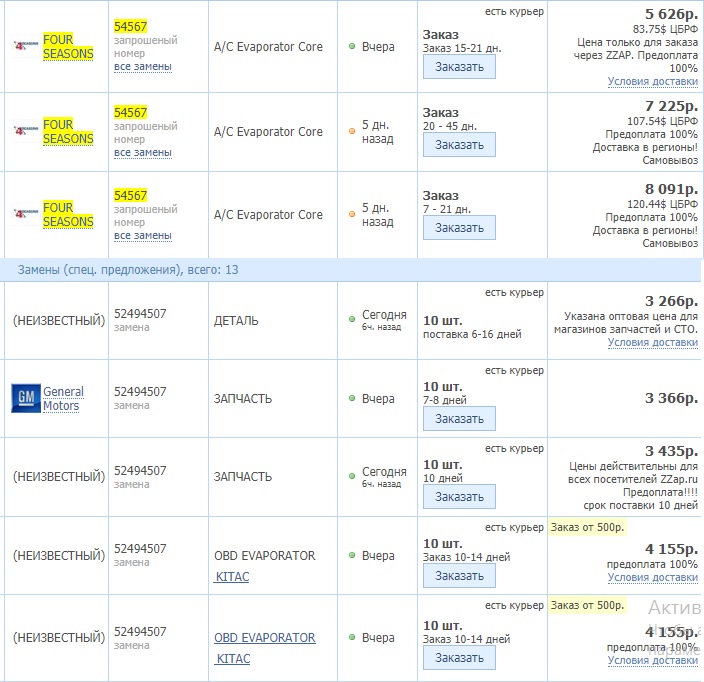

теперь вот испаритель продырявился.
примерно понимаю почему... все узлы новые, давление давит, а испаритель старый, вот и не выдержал.
за 9тыс нашел - дешевле не могу найти...
Скажите, раз уж торпеду снимать - печку поменять тоже? или снять ее и керхером пробить достаточно?
На ебее есть испарители за 50$, но доставки нет... печаль...
#375 sergemoskva
sergemoskva
  • Cообщений: 4 257
Отправлено 20 Август 2018 - 17:20
Пробей испаритель кондиционера FOUR SEASONS 54567. В Москве от 4000 российских, но ждать от 7 до 21 дня . Что касается ....менять или не менять (заодно) радиатор отопителя - решать тебе . Если уверен , что его прочистишь , промоешь , и он будет работать , то снимай . Тебе в любом случае , при снятии испарителя , доступ к радиатору отопителя будет свободный .
