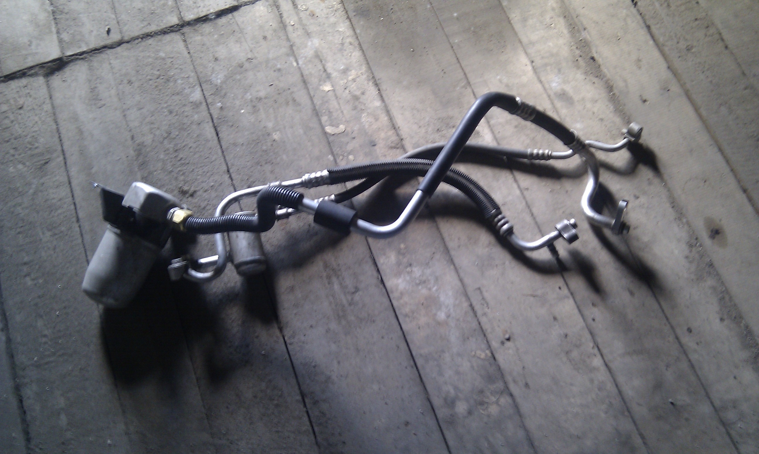

Отправлено 31 Май 2011 - 22:11
есть все трубки кондея есть и радиатор не дырявый но выгледит не айс конечно, если кому надо в личку стучите,
