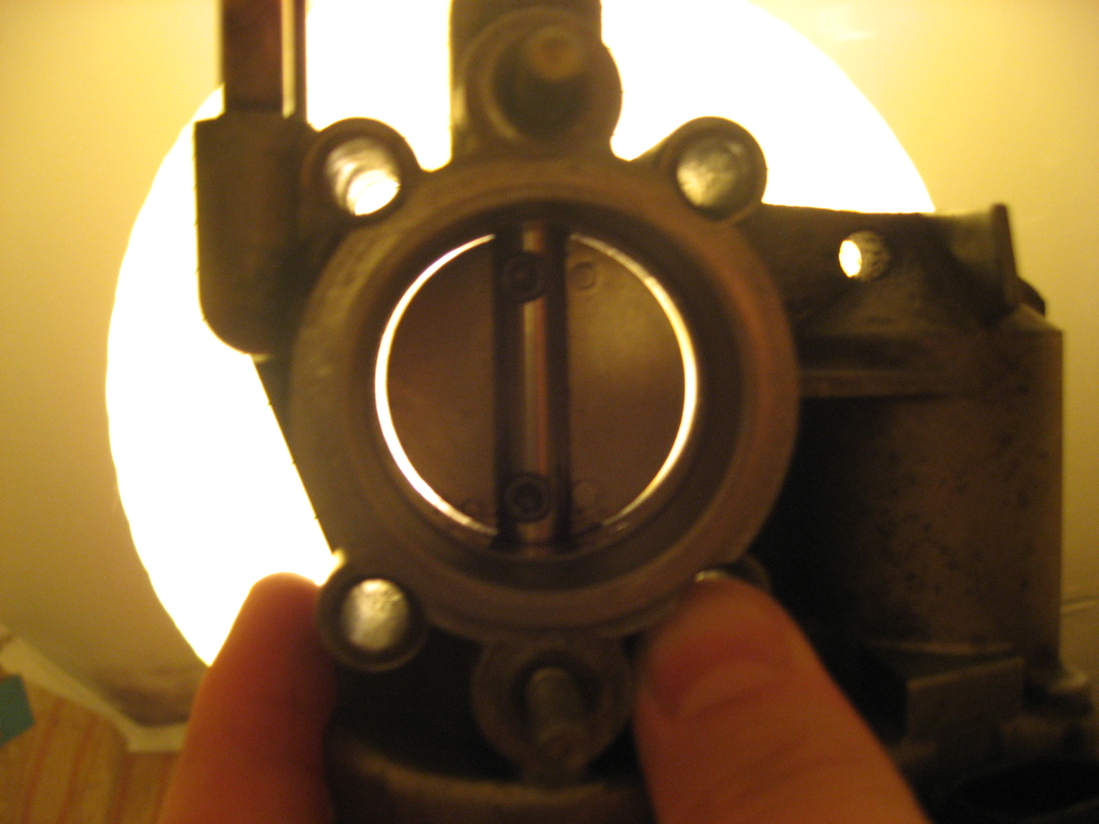

Следующая проблемка: на холодную схватывает хорошо, появляются прогревочные обороты, но буквально через 3-5 сек. начинают гулять обороты и если не помочь педалькой газа машина глохнет. Спустя минуту обороты стабилизируются и дальше весь день заводится хорошо, даже если постоит несколько часов. Проявляется только после длительного простоя с утра. Свечи новые, клапан ЕГР новый - заглушен, ДМРВ-новый, датчик температуры охлаждающей жидкости новый, воздушный фильтр новый, дроссельную заслонку чистил. Перед заменой свечей и датчиков выскакивали ошибки связанные с дроссельной заслонкой, неправильным смесеобразованием (P0170), егр-ом, ругалась на вторую лямбду. Сейчас ошибок не выдает, но по утрам по прежнему без подгазовки пытается заглохнуть. И ещё вопрос на этой Корсе датчик температуры жидкости один? И на мозги и на стрелку? И ещё может кто знает, когда чистил заслонку увидел что она приоткрыта достаточно сильно, так и должно быть?
Вроде как заслонка должна быть закрыта Есть предположение что у вас проблемы с РХХ Вы машину давно брали?? Возможно перед продажей чтоб не ремонтировать РХХ намеренно зафиксировали заслонку в приоткрытом состоянии с целью имитации подачи воздуха как через РХХ Этим можно и объяснить некорректную работу на холостом ходу на непрогретой машине
ПС Это опыт эксплуатации ВАЗОВ - так делал сам на пятнахе до покупки РХХ (ну чтоб до магазина норм доехать) Но думаю принцип работы заслонки и РХХ здесь тот же
Так что сделай так чтоб заслонка закрывалась полностью И если РХХ исправен то будет все ок

Машина у меня уже давно и, если честно, заслонка тоже всегда с щелью была, но все было хорошо. А как можно отрегулировать РХХ на этом дросселе, там в сборе вроде все?
Не знаю как регулировать Думаю что никак Нужно просто проверить его исправность (наеврное у толковых диагностов) ну и выяснить на сто процентов косяк с заслонкой Ну в смысле косяк это или нет хотя мне кажется что заслонка должна закрываться полностью чтоб воздух через нее не шел Да и не горит ли у тебя чек???(при условии исправности лампочки) Если не горит и слампочкой все впорядке то велика вероятность проблем с РХХ тк он по моему без обратной связи ну просто короче исп механизм и ошибок не выдает
Нет, с лампочкой все в порядке, педалями тоже никакие ошибки не диагностируются. Попробую разобрать его, смазать все аккуратно.
Хотя, может мне с утречка не надо ей помогать, а дать ей заглохнуть, может ошибка пропишется, надо попробовать будет.
у меня на машинке, была похожая проблема- при заводе, или просто внезапно при движении залипал газ.и чек горел.
неприятное ощущение. посмотрел всю механику впрыска-(прошел вд шкой). под фильтром двига(воздушным) стоит интересная заслонка-её пружинку смазал. и наверно основное-поменял 100 лет не меняный топливный фильтр на днище. проблема ушла.
если все таки дело в РХХ то наврятли ошибка появиться Я бы выяснил почему приотрыта заслонка Если так и должно быть то тогда ХЗ а если всетаки мои предположения верны и так не должно быть то тогда надо устанить причину приоткрытости заслонки
Хотя сейчас все еще раз перечитал - и такая мысль у меня- что если бы были проблемы с РХХ то у вас ваши косяки бы не зависили от прогретости машины А у вас это проявляется только на холодную??? Поэтому есть мысль что дело может быть в бензонасосе Может он не создает достаточного давления после долгого простоя
Попробовал сегодня немного почистить её ещё раз, прорисовал карандашом резистивные дорожки на всякий случай, завтра посмотрю как заводится будет. А смущает меня вот это:[attachmentid=80451] [attachmentid=80452] [attachmentid=80453]
у меня зазора нет, заслонка стоит плотно.
блин что то здесь не так с этой заслонкой - сто пудово Я так понимаю что она как бы приоткрыта или она просто меньше в диаметре??

Ну на самом деле она у меня всегда была в таком состоянии, на свету выглядит ужасно, но так более-менее как мне кажется. А утром сегодня все повторилось глохнет. Скоро замена масла, приурочу замену топливного фильтра и давление в топливной магистрали замерю, больше идей нет. А, кстати, саму заслонку как то отрегулировать можно? Никто не откручивал ее или да ну его на фиг, лучше не трогать?))
