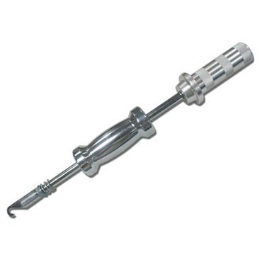

Станки токарные есть же у вас, кусок стали+работа токаря и вуаля - обратный молоток.

а нет картинки поподробней чтоб токарю показать что мы от него хотим
Есть:
Это молоток к с крючком, а еще может быть с резьбовой частью для вкручивания в корпус форсунки - пост №2, деталь под номером 6.
Вспомнил я - обратный молоток у мастеров по рихтовке кузовов должен быть.
Сообщение отредактировал uzbek: 13 Январь 2013 - 19:23

Я использовал обратный молоток, поначалу я попробовал просто сделать лапку которая подцепляла форсунку, но не тут то было, прое......щись пару часов я понял, или я дурак или лыжи не едут. Полез в нет полазил по страничкам и набыбал пример захвата форсунки. Вид его вот такой.....фото не мои но принцип тот же.
Подставил захват под форсунку, прикрутил обратный молоток дернул пару раз и все форсунка вышла как по маслу. Потом все остальные по тому же принципу без проблем, пару ударов и форсунка в руках.
Для себя я сделал вывод, что не так важна сила удара как точный направленный удар. Этот захват плотно обхватывает форсунку не давая молоток гулять по сторонам и по этому удар получается направленный и точный.
Я делал свой съемник по форсунке размеры не использовал, вот есть чертеж насколько он правильный не знаю но очень похож на то что получилось у меня.
Смотри статью полностью ТЫЦ.
Вот фото моего съемник сделанный в гаражных условиях из подручных материалов за 20 минут.
