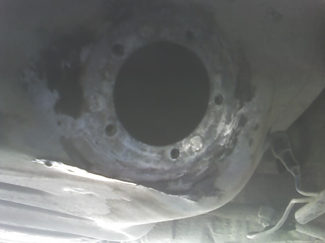

А я то бампер подтягивал затем микровключатель дроссельной заслонки подстроил) провал даже исчеззз)) в книге прочитал как регулировать при помощи омметра, выставил затянул...аш приятно.только обороты чуть поднялись

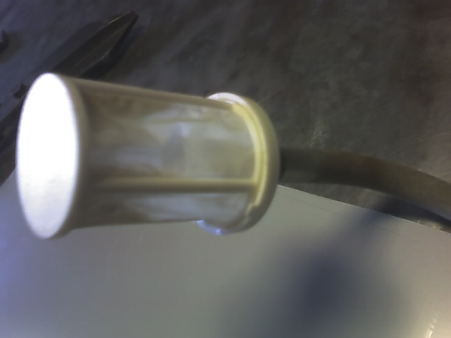

, а вчера полез в бак.. доставать сеточку.. что-то у меня аська тягу потеряла где-то.. думал сетку эту заменю. достал, слегка забитая была, поехал за новой
[attachmentid=14382]..воткнул..балин.. ещё пришлось новую прокладку выкраивать под датчик и бак..
Бензостойкой резины не нашел..зато нашел кусок паранита...нормально получилось, не подтекает
[attachmentid=14385]..собрал все это дело, проехался..вроде б чуть поумнела.. все равно что-то поддергивает её... думаю сменить фильтр после насоса.. не знаю что ещё может быть?...мож насос не качает как положено...
