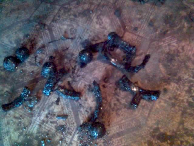

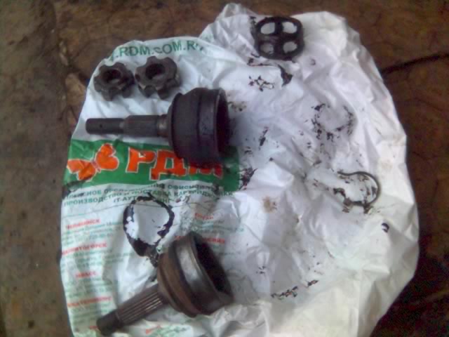

а я вот в сад с друганом в выходные поехал и на повороте уже в саду разлетелся сепаратор гранаты... печальное зрелище.... bg.gif
на втором фото граната от моего мотора (маленькая) и от 1,8-2.0 литра (большая)
