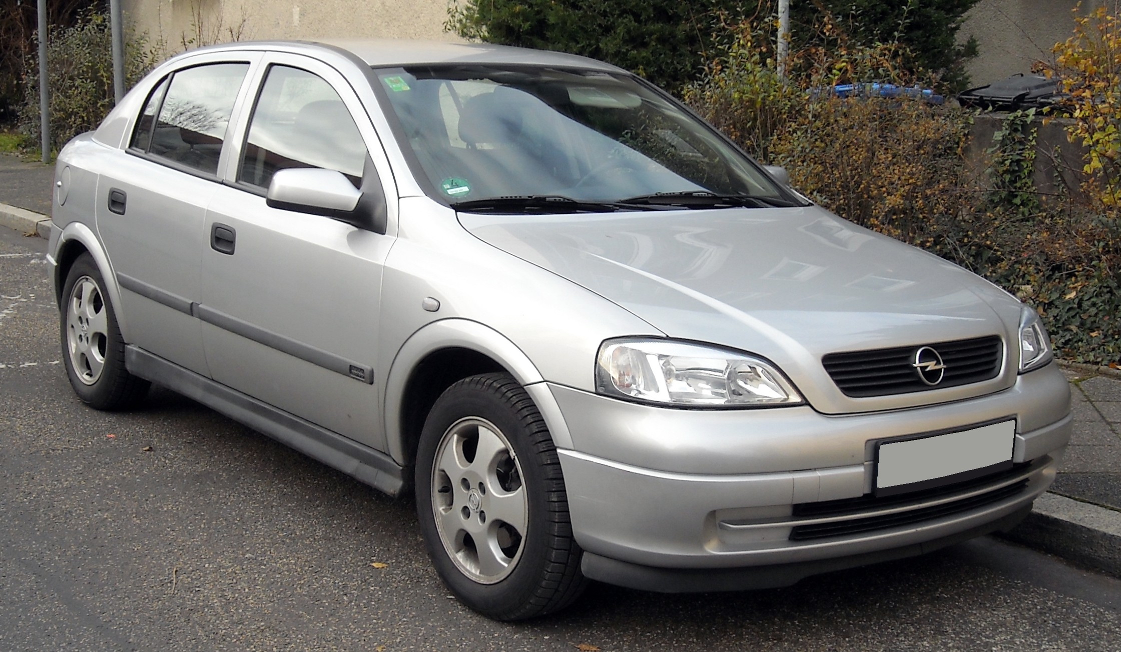

ra4yel, начнем с того, что у Вас неопределенная машина... Астра Н Изображение ?
[attachmentid=112130] - Astra G
[attachmentid=112131] - Astra H
Если Астра Г, то велкам. Если у Вас все-же Астра Н - то Вам в другую ветку. И определитесь в какой ветке будете задавать вопросы. А то по всему форуму спрашиваете aq.gif .
По поводу гула насоса - попробуйте бухнуть по крылу со стороны горловины бака как можно сильнее (но чтоб не погнуть) и после завести. Если заведется, то прямая дорога за насосом. Он может гудеть, но не качать.
