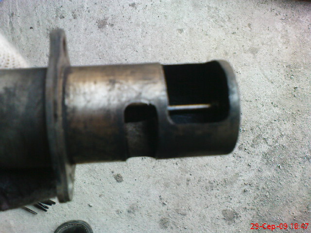

Ну че господа, сделал как все и говорили!!! Проверил систему питания на наличие завоздушивания, вродь как все в норме as.gif , а вот разобравши ЕРГ увидел следующею картину :
[attachmentid=39604]
[attachmentid=39605]
ну и после того как прочистил и помыл :
[attachmentid=39606]
[attachmentid=39607]
Спасибо uzbek , действительно после промывки авто заводится утром без проблем и колебаний оборотов, посмотрим как будет далее!!!!??? forever.gif

Ну, что ж я рад что совет помог. В мануале к машине описана необходимость периодической его очистки.
Ну а на счет модификатора топлива, то мы пробовали модификатор от Ликки Молли.
А на снимке у вас антигель. Это средство от парафинизации летней солярки в зимнее время.

Я тоже когдато снял ЕРГ думаю почищу.А там ещё хуже было ужас.Помыл отчистил и поставил пол дня проездил и пропала тяга едиш как будто нет турбины ели ели душа в теле. Снял опять ЕРГ а он наполовину открыт попал мусор в него под шток и он заклинил.Когда снимал первый раз осыпался мусор вокруг него .Пришлось снимать впускной колектор и отмывать его там столько грязи ужас ели отчистил колектор.

Образование налета скорее всего связано с тем что сопливит турбина Если вернуться к проблеме КАМАЗа- у меня обороты плавали при абсолютно чистом ЕГР т к я его чищу каждые 9-10 тыс и протираю спиртом датчик расходомера воздуха Когда я только купил авто у меня тоже был забит грязью ЕГР что влияло на разгон на 1и2 передачах-когда давил педаль газа чувствовался провал После того как почистил-все стало в норме Если отключить фишки от ЕГР и датчика расходомера то это никак не повлияет на завод двигателя и работу его на холостом ходу Удивительно но одна и таже неисправность решилась разными способами
