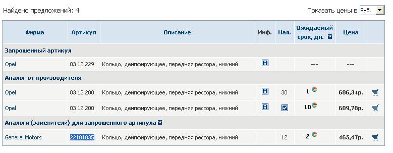

всем привет у меня порвались резинки под пер. Пружинами стук ужасный. Подскажите можно только их поменять и подойдут ли от чего нить отечественного.:-) спасибо.

Ты же из Москвы . Поэтому надо позвонить в Exist и заказать себе , как я понял , нижнюю опору пружины .
Вот ССЫЛКА на Ebay , где указан номер этой детали , а ниже перечислены авто , в которых она устанавливается .
Фото с Exist , где показаны номера и стоимость этой детали .
Зачем мудрить , когда она не так уж и дорогая . Возможно в других магазинах сможешь найти дешевле по тем номерам , что указаны в Exist . az.gif
