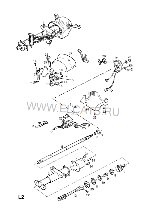

менял ли кто нибудь крестовины отдельно на детали №12
По всем машинам , аналогичным нашей (Вентура , Монтана , Силуэт ) на многих форумах , включая и зарубежные , рулевым валом никто не занимался и не интересовался , и всё потому , что этот узел практически неубиваем . Даже , если что и случалось с ним , то проще купить б/у ( от 50$ ) или новый (от 120$) , который прослужит больше самой машины .
Сообщение отредактировал sergemoskva: 21 Май 2013 - 20:34
Если от них идёт стук то можно обмотать бинтовухойти и с двух сторон затянуть пластиковым хомутом. Стука практически не будет.
когда колесо попадает в яму, или при езде по гравию в руль бъет так, что возникает ощущение что рейке просто конец, а оказалось просто хороший люфт в крестовине.
А мне кажется , что всё же рейка , а не рулевой вал . Или само крепление вала .
100% крестовина. я рукой ее лично шатал, она просто люфтит.
Цитата(dvornik @ 23.5.2013, 1:15) Просмотр сообщения
Достаточно один раз помыть моторный отсек едкой химией, чтобы вымыть смазку из крестовины рулевого вала, после чего ей быстро приходит карачун.
этот вал с крестовиной находиться в салоне возле пидалей.

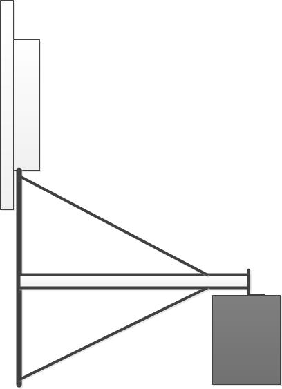

Операции настолько элементарные, что даже не задумывался их фотографировать. Попробую описать на пальцах:
1. домкратим и снимаем колесо
2. находим подходящуюю по высоте подставку под тормозной диск(так чтобы высота ступицы от пола была близка к состоянию "на колесе" - это важно для монтажа рычага, но в принципе можно и по другому обойтись) (желательно чтобы подставка не выходила за диск в сторону моторного отсека, я использовал нижнюю пластину самопальной подставки в боковом положении и с упором как на рисунке)
[attachmentid=106036]
3. откручиваем гайку шаровой опоры, болты сайлентблоков (я использовал накидные для заднего 18 и 21, передний 21 и звезда 10) и наконец стойку балки поперечной устойчивости. Ах еще откреплям проводку АБС там 3 защелки и еще 1 клипса с хомутом (должны быть, у кого-то может и меньше)
4. "Съемник шаровой", т.к. я делаю все на яме то сложностей не испытываю, особенно имея вес под 110 кг. Берется длинная монтировка, с передней стороны под углом гр. 30 к продольной оси машины упирается в нижнюю точку рулевой цапфы через болт крепления шаровой опоры. Дальше понятно без слов думаю - давим вниз до характерного "Бзынь", главное, чтобы лоб был в стороне от монтировки ))
5. Опускаем рычаг практически до пола и выводим из крепления задний сайлентблок, помогая короткой монтировочкой отверткой и т.п.
6. Поворачиваем в этом положении рычаг на 90 гр. вперед и поднимаем до горизонтального положения. Теперь сравнительно легко извлекается передний сайленблок - Рычаг в руках ))
