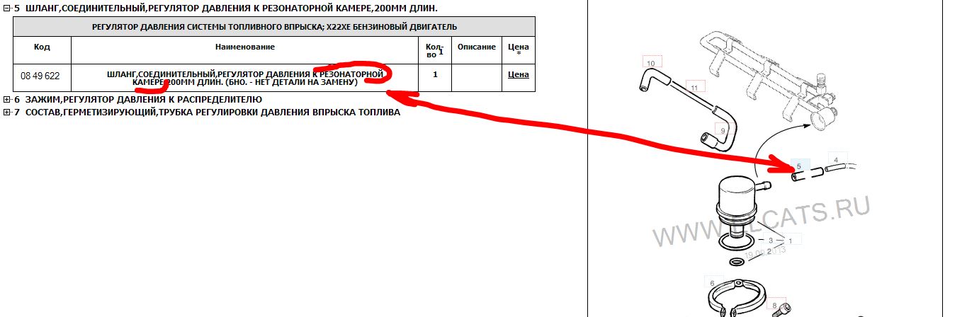

Цитата(PODBOX @ 9.9.2013, 15:07) Просмотр сообщения
Регулятор давления в рампе - каюк как вариант, травит в обратку
[attachmentid=107218]
Это он?
В принципе он (если это он) в зоне доступа.
А как лучше подручными методами проверить травит или нет?
#422 sergemoskva
sergemoskva
  • Cообщений: 4 254
Отправлено 17 Сентябрь 2013 - 14:16
Это он , но находится не там , где указано стрелкой на фотографии .

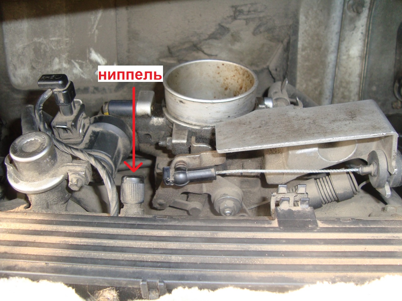

У 2.2 тоже есть ниппель . На фотке , на рампе , правее регулятора........

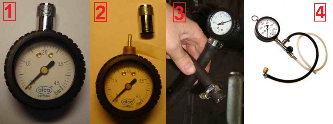

Для замера давления в рампе лучше взять манометр , предназначенный для измерения давления топлива . Его можно купить . С разными прибамбасами к нему ( трубки, хомуты и т.д) будет стоить около 1500 рублей ( на фото № 4 ) . Но можно использовать для замера давления и манометр от ножного насоса или электрического компрессора. Или отдельно манометр от замера давления в шинах ( на фото № 1).
Купить шланг ( или "достать", длиной от 100 мм и до ...... ar.gif ) с внутренним диаметром 8-9 мм. + два хомута . Что касается вот именно этого ( на картинке) манометра , то нужно открутить колпачок ( на фото № 2) , намотать на резьбу лён и закрутить колпачок обратно . В некоторых манометрах этого делать не нужно , так как колпачок или выход манометра уже встроен и припаян к механизму манометра .
Одеть один конец шланга на манометр ( на фото № 3) , а второй на ниппель ( предварительно открутив колпачок) рампы и затянуть на концах хомуты .
Конечно , "воздушный" манометр будет показывать с небольшой погрешностью , большей , чем манометр , который предназначен для измерения давления топлива , но.....
....если брать манометр с градуировкой шкалы не более 5 атм , то показания будут более ли менее точными .
Когда подсоединишь , включай двигатель и смотри на манометр , на сколько велики будут отклонения стрелки в ту или иную сторону . Изменения должны быть небольшими и не должно быть резких скачков стрелки .
Фото расположения ниппеля . Открутить колпачок и одеть на него шланг.
