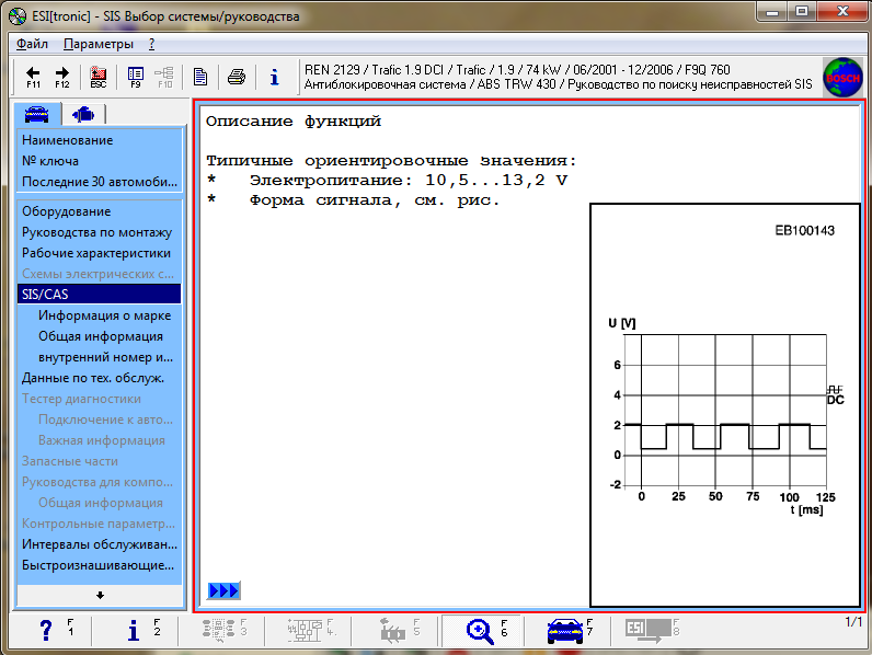

Свеженькая инфа!!!!

Датчик полностью гальванически отвязан от массы.
Он к ней не касается. От модуля АБС до ступицы добротно изолированная веревка, а сам датчик пластмассовый.
Скорее осциллограф нужно цеплять на две ноги датчика. Хотя его модуль нет, так что может и так.
Если верить осциллограммам приведенным рядом, то размах сигнала два вольта и , очевидно, частота завязана на обороты.
Даже если капиталисты за один оборот колеса меняют много полюсов магнита, думаю, колебания можно уловить "на глазок".
Если кто будет страдать как и я от этой болячки, то возможно не стоит расстраиваться из-за того что размах будет несколько (или сильно ?) ниже чем 2 вольта. Ведь у тестера тоже есть свое входное сопротивление и он может сигнал "подсадить".
В любом случае всем большое спасибо за помощь. Даже не ожидал , что в наше время, можно получить столько отзывов. Если добьюсь любви от АБС отпишу чем эта история закончилась.
