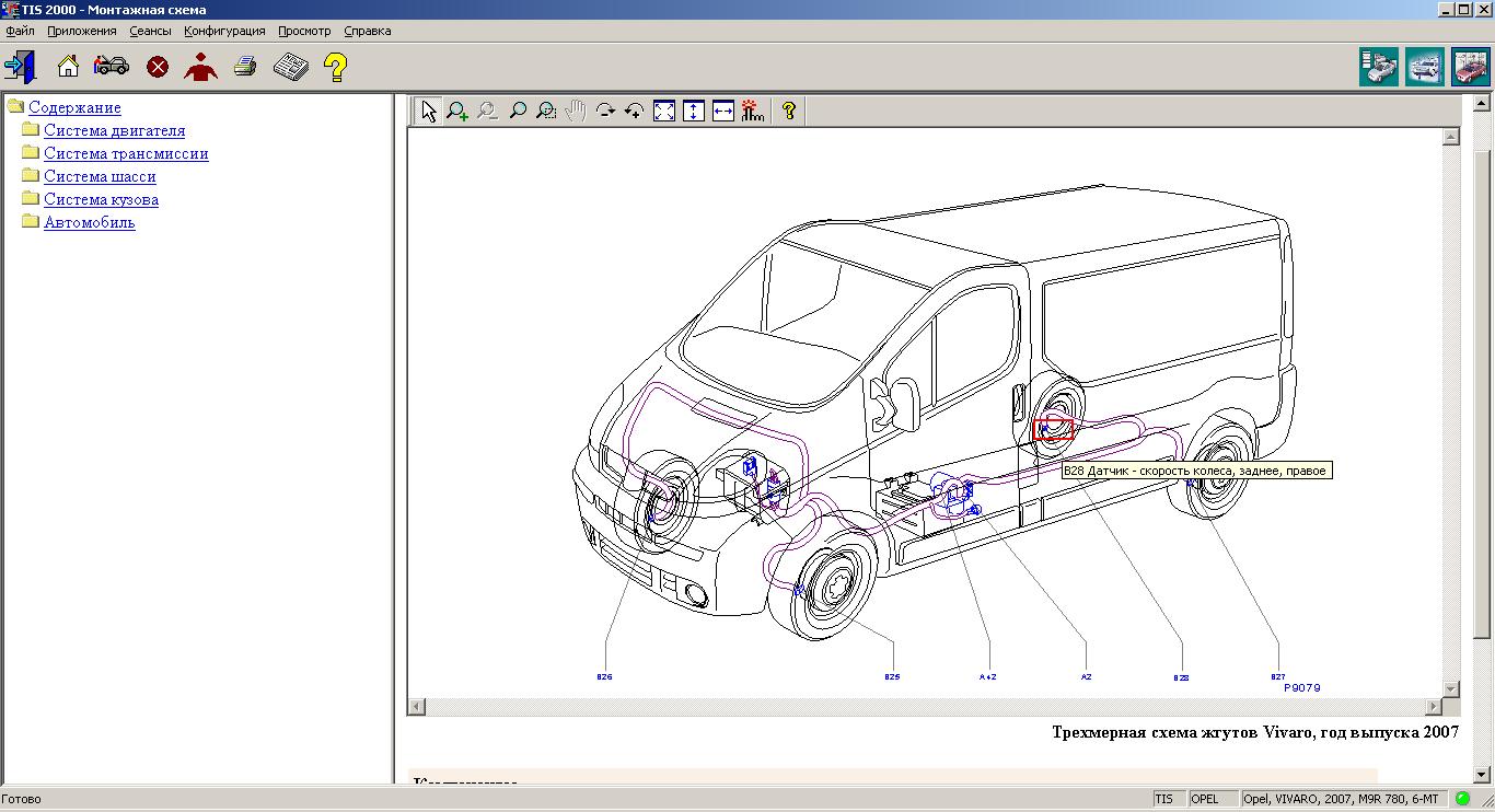

полетел датчик ABS заднего правого колеса разволился подшипник и тормозной диск его стёр полез отсоединить от оси снял а где крепится второй конец так и не понял ?да а временно без АВС можно едить доставка у нас отвратительна по з.ч. подшипник неделю идёт

мотор M9RE780 2006г.в.машина на домкрате - ждём подшипник до левого колеса не добраться на Антаре 15см провод отсоединил и всё а у нас что то не понятно идёт в сторону моторного отсека

У меня от датчика АБС до разъема где-то сантиметров 80.Разъем по-моему круглый.Так что где от датчика будет утолщение провода-это разъем и есть.

Все чем могу помочь пока --- хватит?

Вроде всё понятно.Спасибо!!!

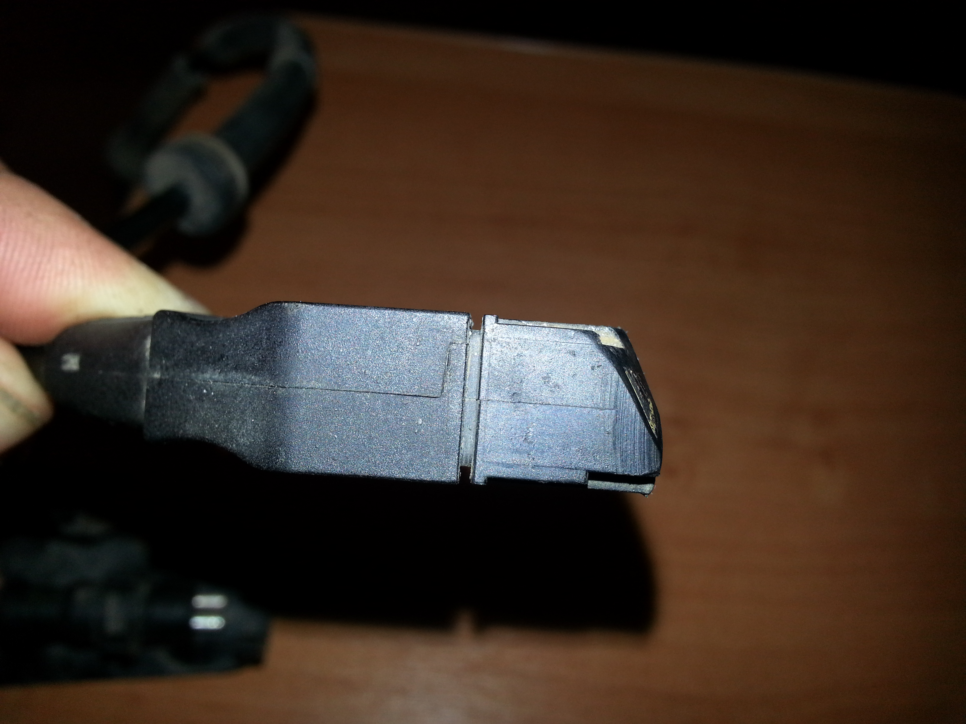

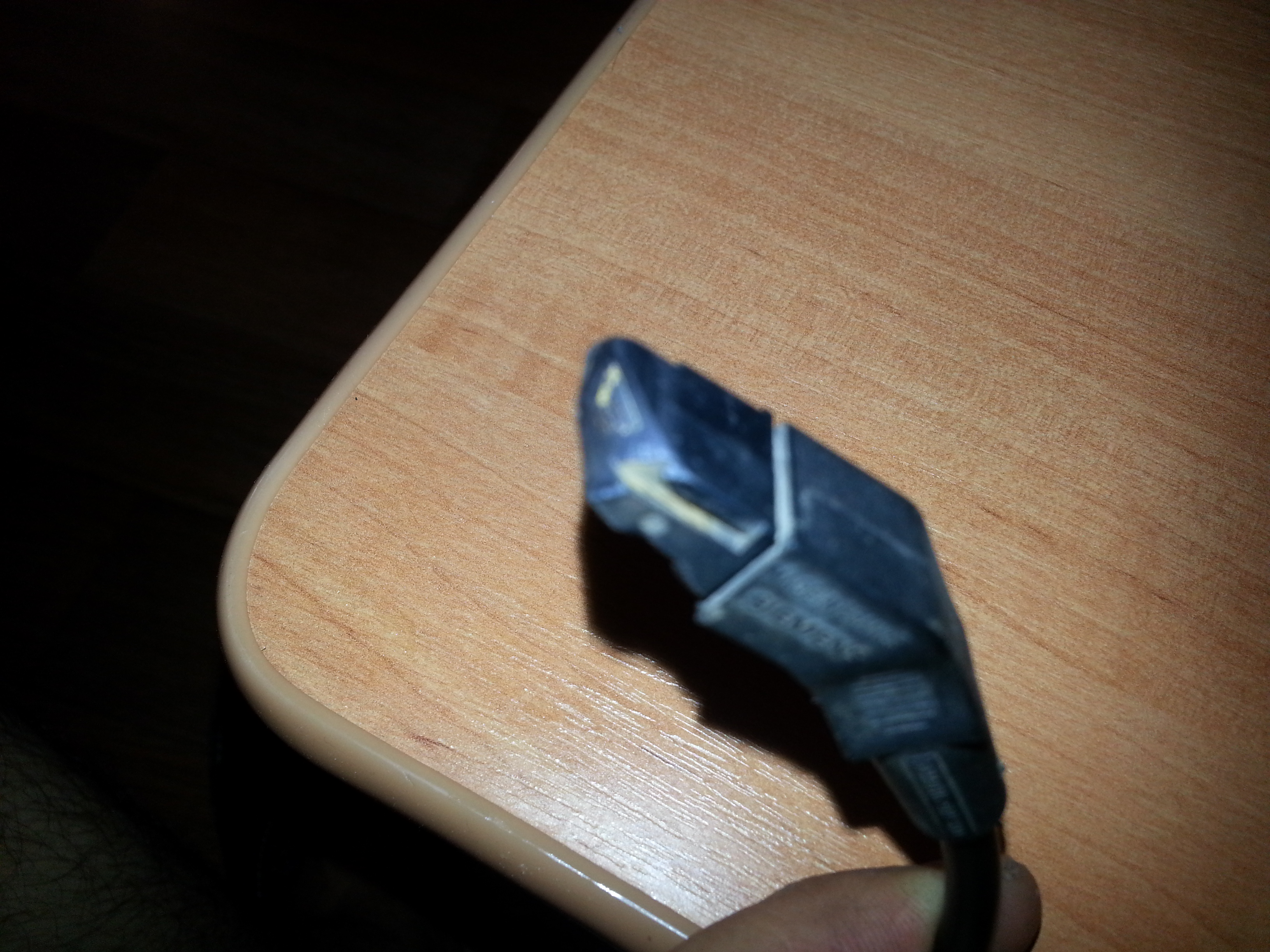

всем добрый вечер.у меня машина недавно,сразу после покупки загорелся абс и сервис, на диагностике сказали передний левый,я полез посмотрел он был высунут с пазов, я вставил нечего не изменилось.я его снял какой то он потертый, посмотрите он такой должен быть или ему гаплык.помогите[attachmentid=103599][attachmentid=103598][attachmentid=103597]
там часть датчика стерта,придется его менять,он таким быть не должен.
