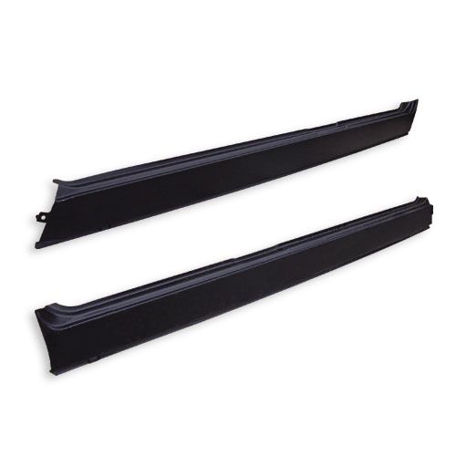

Случайно пообщался с человеком и он сказал, что на Синтру пороги от ВАЗ 2102 подходят. С небольшими доработками. Информация не проверена, но очень интересна.
Хороший механик никогда не станет хорошим гонщиком. Ему слишком жалко машину.
#94 sergemoskva
sergemoskva
  • Cообщений: 4 245
Отправлено 02 Август 2013 - 19:58
Возможно "этот" товарисч и ставил себе на Синтру . Но я бы - blink.gif не ставил

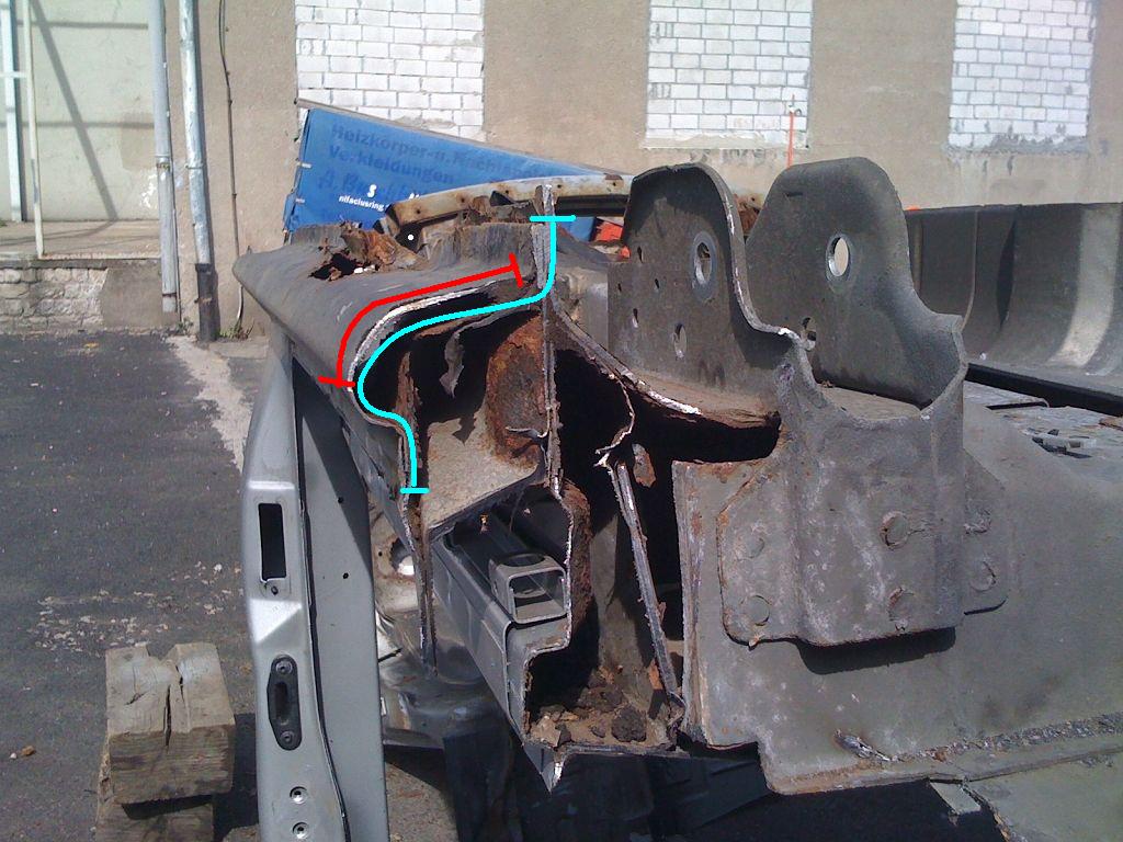

Я как то думал про это, ну не будет закругления на пороге, небольшо
й тюнинХ
#96 sergemoskva
sergemoskva
  • Cообщений: 4 245
Отправлено 03 Август 2013 - 11:19
й тюнинХ
На фото бирюзового цвета линией очерчен порог Синтры , а красного цвета линией порог от ВАЗа . И стоит ли "овчинка " выделки ???? blink.gif
#97 jonas1983
jonas1983
  • Cообщений: 234
  • Город:Орша-вильнюс
  • Автомобиль: sintra TDI
Отправлено 03 Август 2013 - 17:28
я тож не заморачивался по поводу закругления. сделали на заводе 2 нов. порога + приварить + усилители = 100 у.е.
