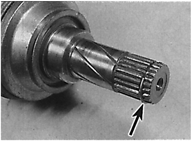

нет, стопорные кольца они на приводах самих. (на фото)
если ты хочешь проверить их, просто под машину залезь, и посмотри плотно ли сидят привода в коробке, чтоб никаких зазоров не было... а если они руками достаются, значит однозначно будут ходить сами туда сюда

Возьми рукой за внутреннюю гранату и покрути туда сюда. Смотри где люфт. Скорее всего изношенная шлицевая в ГП. Если гранаты относительно друг друга, они.

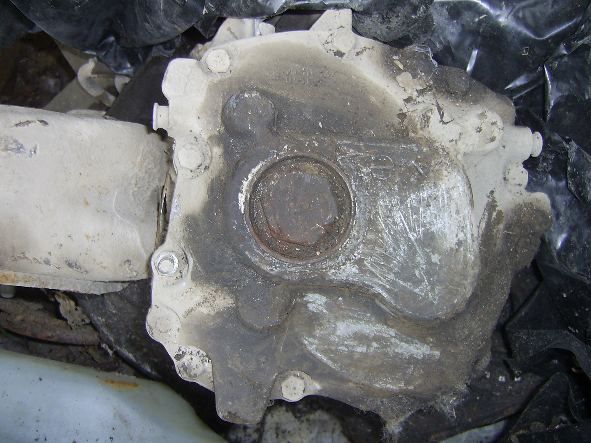

motorgas,
motorgas,

Почти. Надо поближе. Что бы видно вот эти цифиры.Изображение

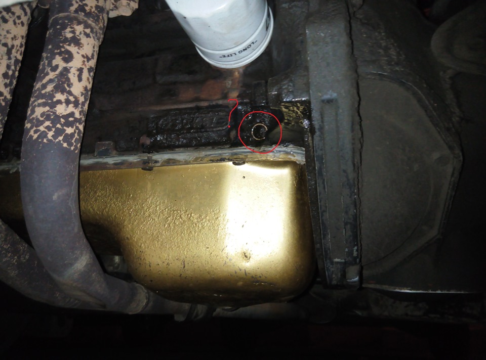

Привет всем!
Не нашел подходящую ветку для моего вопроса...
Менял на днях прокладки на поддоне картера, т.к. все внизу было в масле, да и на полу в гараже…
После замены прокладок и заливки нового масла, через несколько дней решил проверить уровень масла… По щупу в норме, посмотрел снизу на поддон проверить нет ли лишней капли масла и обнаружил пятно вокруг этого отверстия (на фото отмечено)…
Возник вопрос, что за отверстие или это технологическое отверстие, для какого крепления, пока не проверял, не стал засовывать проволоку, но мысля была?

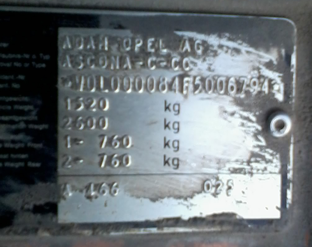

Доброго времени.
Может не по теме пишу, но возник вопрос ...
У меня Аська 1,6 с кузовом хэтчбек 1985 года. Посмотрел вот здесь http://www.ascona-in...dermodelle.html нашел, что были Berlina Elegance, Super, Commander
Как узнать какая у меня?
На кузове (на переднем крыле) есть буквы LS. Выглядит один в один как на фотке модели Super. Даже цвет точно такой же. Но у меня 4-х ступенчатая коробка, а там написано, что у них 5-ти ступенчатая. Колеса вообще с Champion стоят...
Под капотом вот такой шильд. Может по нему можно что то определить?

Berlina это седан
ls это чтото базовое.
а вобще эти комплектации сильно условны. за денюжку можно было добрать комплектации
