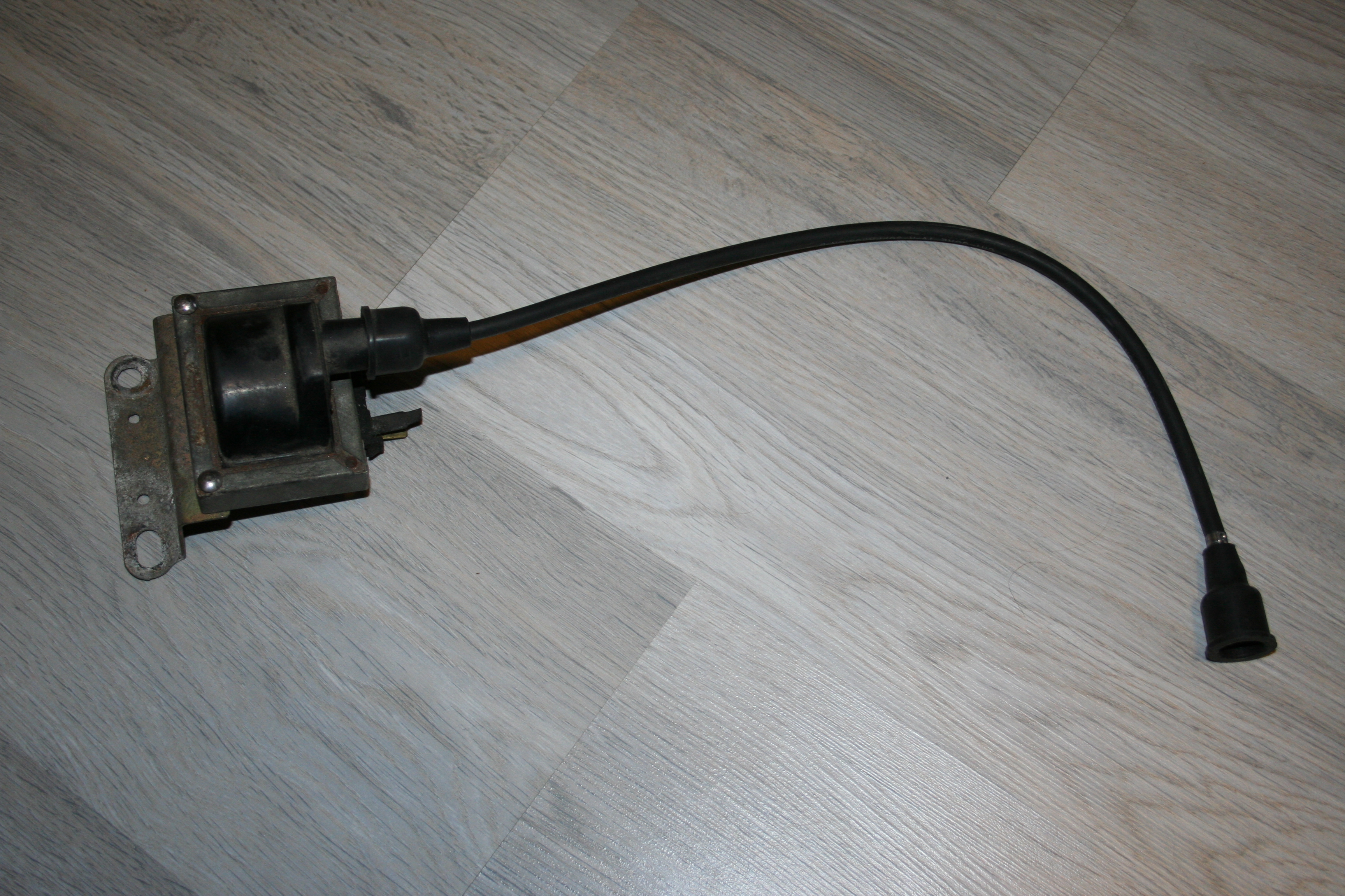

катуха зажигания, вид трансформаторный, тип сухая . но у вас с маслом круглая вроде как должна быть.
Сообщение отредактировал alextiger: 03 Октябрь 2011 - 22:02
#1858
Отправлено 03 Октябрь 2011 - 22:13
не помню точно, но ее сопротивление вроде как 6.5ком -7.2 , а круглые типа наших, вроде как чуть выше. эта будет работать, но лучше свое. там сопротивление иное. чуть выше.хотя их разброс почти в килоом на сухих иногда тож поражает. думаю можно ездить. качество у оригинала хорошее,не оригиналы летят быстро. у сухой тож есть плюс. единовременная мощность импульсная зимой ,за счет металлического мощного сердечника трансформаторного типа. покажи свой модуль зажигания. сфотай и сюда. глянем наверняка. работать будет она по любому
