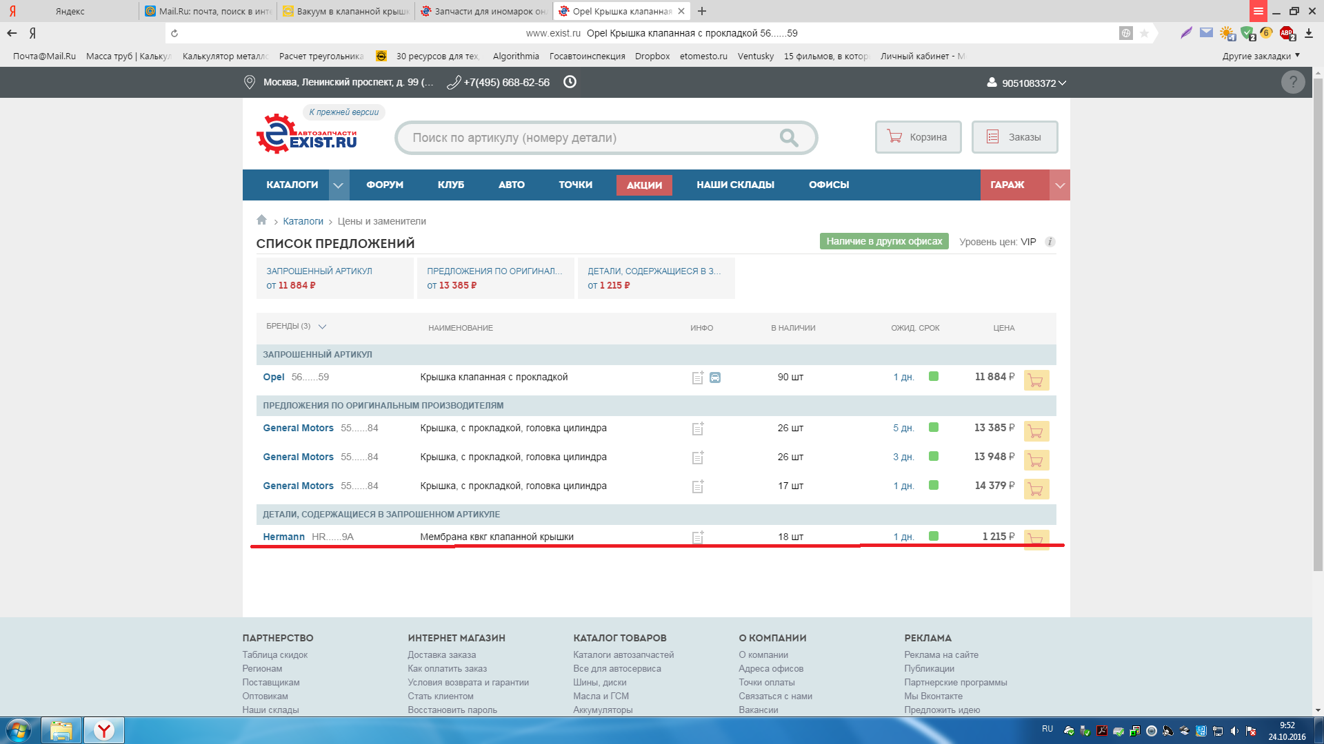

А вот, кстати чего нашел с претензией на заводское производство, попробую

Отправлено 25 Октябрь 2016 - 12:38
Вот что нашел в гугле по номеру этой мембраны- ссыль на авито, а там оооочень интересный комплект https://www.avito.ru...nutri_721710381
жаль в данный момент нет лишних 2х тысяч, но чуть позже куплю эту штуку (клапан в сборе).
кстати, если кто купит Hermann HR5607159A Мембрана квкг клапанной крышки в экзисте, выложите фотку, посмотреть, что это есть.

Отправлено 18 Ноябрь 2016 - 19:10
http://www.exist.ru/...code=HR5607159A
Hermann HR5607159A
Теперь и в Экзисте, а раньше покупали на авито у самоделкиных)
