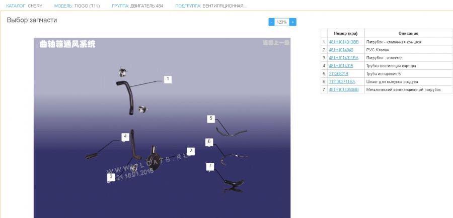

Кст про колхоз с китайским клапаном от tiggo.
Вот схема.
По схеме и названию шлангов видно, что к клапанной крышке идет боковой патрубок. А к коллектору центральный. В сети по данному колхозу много картинок с неправильной установкой.

александр51,
А можно всё вот это вот как-то более вменяемо объяснить? Куда именно ставить такой клапан, применительно к нашему Z16XEP?
Правильно ли я понимаю, что клапан ставится в разрез гофрированного шланга от крышки ГБЦ к впускному коллектору?
Сообщение отредактировал shilodv: 17 Январь 2018 - 21:04
#223 александр51
александр51
  • Cообщений: 1 126
Отправлено 17 Январь 2018 - 21:15
да,верно в разрнз этого шланга.
Точнее вместо шланга гофрированного. оставляем только две муфты соединительные. и с использованием новых шлангов диаметром 14мм подключаем клапан.
И не забываем про замазать в клапанной крышке технологическое отверстие в районе свечей. Об этом в теме писали.
Кст. судя по фото, в клапане от черри стоит мембрана практически как наша
А может и такая же. Натыкался на описание, как из него извлекли мембрану и воткнули в VW.

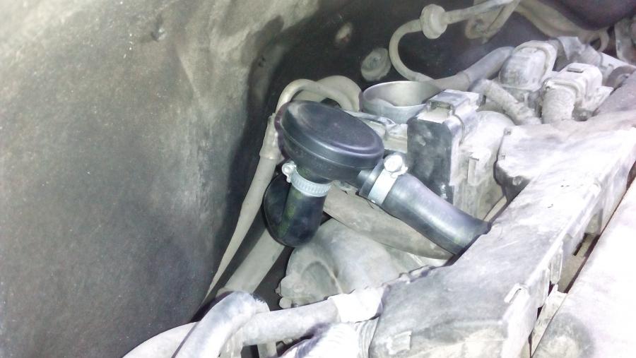

Клапан черри и шланг печки 21073.Единственное после фотосессии еще подрезал шланг, чтоб клапан не упирался в патрубок воздухана.
И последний вопрос.
И с шевролешным и с черриковским есть легкий вакуум. Щюп вообще легко, а крышка с минимальным усилием двумя пальцами открывается. После чего еле заметный скачек оборотов.В остальном мотор стабилен в любом режиме. Это нормально?

#225 berkut
  • Cообщений: 16 582
Отправлено 22 Февраль 2018 - 14:14
@александр51, а номерки этих клапанов есть?
#226 александр51
александр51
  • Cообщений: 1 126
Отправлено 22 Февраль 2018 - 15:08
473H1014110
