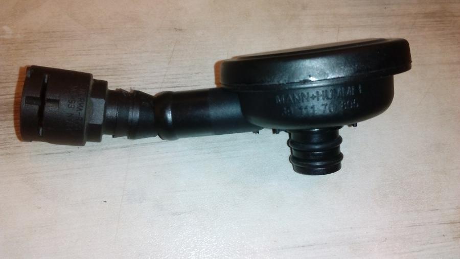

Отправлено 16 Январь 2018 - 15:47
Родной патрубок ничто иное, как два коннектора nqps3 nw14 с напрессованной трубкой гофрированной.
Коннекторы и отдельно продаются(normagroup, серия ps3. номер коннектора указан на нем nqps3 nw14). а можно и трубку срезать с имеющихся.
Срезал. Результат на фото.
Плюс клапан от тигго.
Два обрезка шлангов 14мм, 4 пружинных хомута и новый штатный клапан готов.
Кто не хочет лезть под крышку.
Цена вопроса < 500руб.
