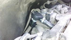

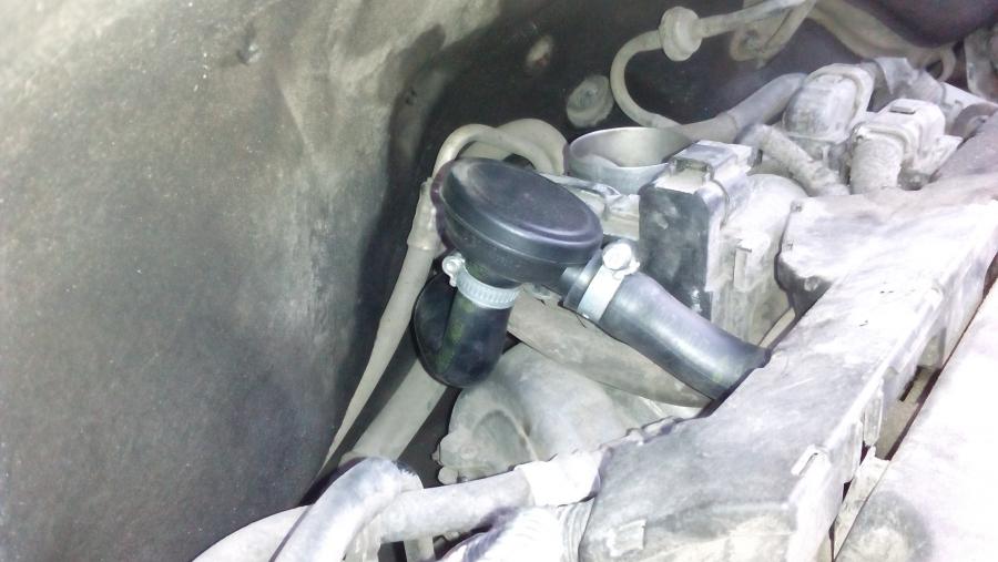

Клапан черри и шланг печки 21073.Единственное после фотосессии еще подрезал шланг, чтоб клапан не упирался в патрубок воздухана.
И последний вопрос.
И с шевролешным и с черриковским есть легкий вакуум. Щюп вообще легко, а крышка с минимальным усилием двумя пальцами открывается. После чего еле заметный скачек оборотов.В остальном мотор стабилен в любом режиме. Это нормально?

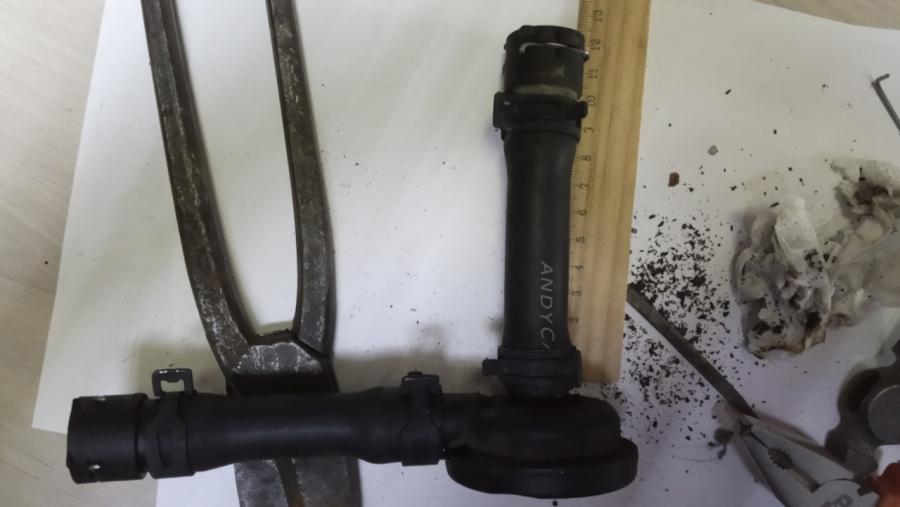

Сегодня перебирал свой колхозный черри клапан. Причина - шланги от ВАЗ развалились. Просто превратились в труху. Услышал посторонний свист в движении.
Заменил шланги на импортные. Купил пол метра маслостойкого армированного. Диаметр 14. потребность реальная - 20см.
Итото, судя по дате первого сообщения, с клапаном я езжу более двух лет уже. По пробегу это думается мне не менее 70000км.
За два года многократно проверял работает ли клапан - на заведенном моторе снимал крышку. Ощущается совсем легкое притягивание.
За последний год дважды снимал крышку клапанную но даже мысли не возникло восстановить штатный клапан. Смысл? Если стоит внешний, цена которому рублей 200  и в случае выхода из строя меняется за 20 минут.
Избавился от изогнутых шлангов. С прямыми отрезками клапан отлично помещается. Ничему не мешает. И в оригинальном моторе черри стоит точно в такой же позиции - боком. только штуцер боковой смотрит вниз.

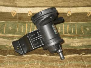

И кому инетерсно вдруг:
Читал недавно про маслоотделители. В некоторых машина стоят штатно. В трубке вентиляции картера стоит сепаратор. Масло сливается в картер. Смотрел фото сепаратора киа - у него идет совмещение с клапаном вентиляции. внутрянка клапана опять же точ в точ как наша. и принцип действия такой же. Т.е. можно воткнуть один внешний модуль, который будет и клапаном работать и сепарировать масляные пары. Вопрос только куда сливать отсепарированное - или в внешнюю емкость или в картер, врезав штуцер. В случае врезания шштуцера в картер, никакого доп.подсоса не будет, поскольку на сепараторе вход вентиляции и слив маса находятся в одном пространстве по одну сторону от клапана.
Понятно, что сейчас услышу "лучше двигатель откапиталь". Но у меня проблемы с заливом дросселя маслом нет - внутри клапана снятого масло не плавало. Написал для пообсуждать. И не зря же эту систему ставят с завода на некоторые марки. Та же киа. В фв стоял сепаратор.
Встанет нам вообще без проблем. Даже направление входа-выхода совпадает с требуемым и никаких петляний и соплей шлангов не требуется. фото внутрянки есть тут: https://www.drive2.r...52521069478869/
Ниже фото.
фото сепаратора КИА со встроенным клапаном вентиляции.
два фото моего колхоза - первый вариант rev.1 с гнутыми шлангам от ВАЗа. И rev.2 с пружинными хомутами и импортными маслостойкими прямыми шлангами.
ну и фото куска использованного шланга.
хомуты размер 26.
партномер клапана - 473H1014110
