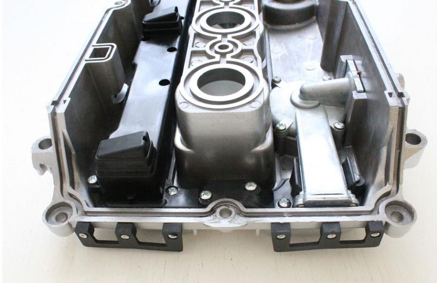

Вечер добрый, товарищи. Кто нибудь видел такой вариант крышки на наш движок? https://aliexpress.r...0085211335.html
Эта крышка НЕ для z16xep
Посмотрите внимательно на форму крышки
