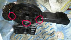

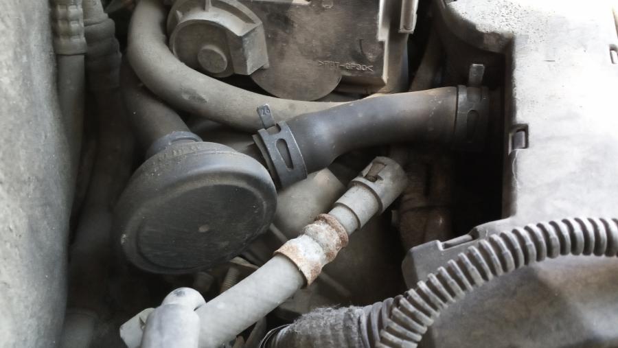

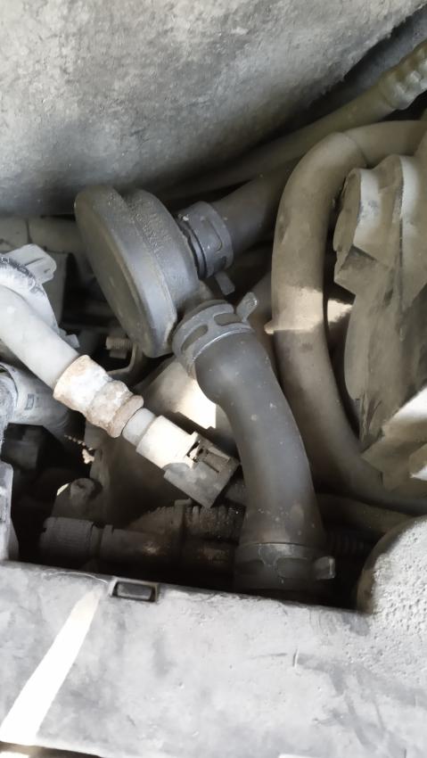

Надергал картинок для наглядности. система клапанов идентична на 100%.
К вопросу о том, что проще штатный заменить. Якобы мембрана теперь есть в продаже и стоит копейки.
Только к этим копейкам добавляем стоимость новой прокладки крышки. И, возможно, работу мастера.
Воткнуть вместо трубки два куска шланга и клапан кмк менее пугающая процедура для непрожженых автомехов, чем вскрывать крышку. Тем более с необходимостью ее правильно обжать динамометрическим ключом. Ключ денег стоит. Во времена нынешние далеко не у всех есть возможность его найти, тоесть опять же для качественного обжатия крышки ехать в сервис. Платно.

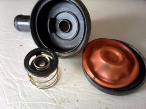

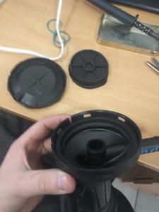

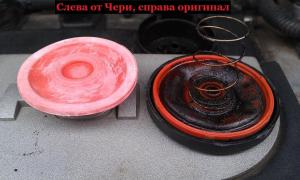

ниже картинка с данной темы предъидущая страница. устройство и схема работы клапана. вопреки распространенному мнению(звучавшему в том числе и тут на форуме), что клапан  в одну сторону дуется в другую  - нет, все совсем иначе.
в сторону дросселя всегда смотрит штуцер расположенный под мембраной по центру. мембрана подпружинена. пружина стоит со стороны штуцера выходного. т.е. пружина сопротивляется силам, действующим в момент всасывания дросселем "воздуха" из клапана.
как видно из схемы, штатно при отсутствии какого-либо потока в клапане,  клапан открыт - мембрана поднята пружиной. и если например ртом его продувать, то он в обе стороны абсолютно спокойно дуется с одинаковой силой что на вдув что на выдув.
на машине же это работает так: чем сильнее разряжение со стороны дросселя(чем больше ему требуется воздуха), тем сильнее поток всасывания притягивает мембрану к выходному патрубку. тем самым снижая пропускную способность клапана. вероятно вплоть до полного перекрытия канала. либо же вообще клапан работает "лавинообразно" и имеет всего два состояния - открыт\закрыт. но что точно и 100% - в нерабочем режиме мотора(ртом) он дуется одинаково в обоих направлениях. и при минимальной нагрузке не влияет на вентиляцию мотора никак.
в тоже время, если со стороны входа клапана подать поток воздуха, клапан по идее срабатывать не должен - нет притягивающей силы разряжения со стороны выхода. т.е. клапан реагирует только на силу всасывания со стороны выхода(со стороны дросселя). и, например, при сильном износе поршневой группы и сильном избытке картерных газов - они спокойно в дроссель должны уходить за счет своего давления не перекрывая клапан.
над мембраной всегда есть отверстиев крышке или корпусе клапана. нужно для того, чтоб между ней и крышкой клапана не было вакуума препятствующего движению мембраны вниз.
если мембрана рвется, через этоотверстие начинает сосаться уличный воздух со всей пылью и песком.

в том-то и дело, что когда у меня случилась неприятность - прочитал все страницы. от и до. и единственное что тут описывается - это клапан от лачети и мембрана гаражного производтсва. всего два варианта один из которых вообще без изучения принципа работы клапана. супер ремонт. что было под рукой то и воткнули. вот уж действительно очумелые ручки.
при пробегах по 5 км в день и по городу может и через месяц с ним косяк люди замечали или даже больше ездили.
у меня же он  буквально на следующий день или около того проявил себя как неподходящий. или масло давить начало или что-то еще, уже и не вспомню.  что и заставило отказаться от клапана. и заняться самостоятельным изучением вопроса, а не на форумчан надеяться. если память не изменяет - лачетевский клапан это обычный обратный клапан (шарик с пружинкой). чем отличается родной от обратного я описал постом выше.
по гаражной резинке - соответствие размеров и формы не гарантирует ресурса и функций нужных. состав-то никто не копировал. вон русские шланги ТАЗовские  рассыпаются спустя два года. после эксперимента с лачети за вариант мембраны даже не брался. тем более, что на тот момент уже был найден черри клапан и изучен принцип работы. смысл вскрывать бошку или менять целиком крышку, если трубка уже порезана и найден полный аналог по параметрам, но вынесеный в отдельный внешний модуль.
клапан черика хоть и китай но китай устанавливаемый на машину на заводе. как-то ездят эти китайцы не меньше опелей.
  • Амбр и Хатуль Мадан сказали спасибо
