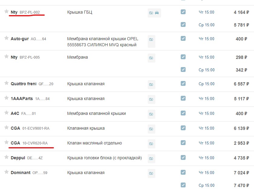

Понимаю, что клапан от чери не дорого и не надо много разбирать, но можно и новый клапан с новыми прокладками в старую крышку поставить.
А так же можно новую китайскую купить крышку.
Это всё моё мнение, просто мне не нравится колхоз с неродным клапаном (пробовал и не понравилось как практически так и эстетически).

Тоже так думал, но в итоге так и катаю чериклапан..
А чем страдает эстетика? Его ж не видать)))
Все же чериклапан имеет одно большое преимущество- меняется в дороге за пять минут..

теперь осталось посчитать все затраты и получится, что купил бы корпус китайского клапана и хорошую мембрану вместо китайской, собрал бы штатно крышку и было бы дешевле и надежнее.

Крышка доминант приходила мне два года назад. Покупал за 3000рэ. С учётом порванного одного клапана (дело было на югах на Кавказе, где этих клапанов в каждом районном центре) обошлось дешевле, хотя со временем менял шланги на силиконовые, что бы штатные фитинги поставить. А так, кто же подскажет, какая мембрана годная, а какая нет. И каждый раз дергать крышу ГБЦ+ прокладка?? Ну у каждого свой фетиш. Опять же зачем агитировать, всё равно каждый останется при своем мнении. PS. А крышку я продал через год, даже с наваром))) А в 2021 году жм крышка стоила 12 трэ...
