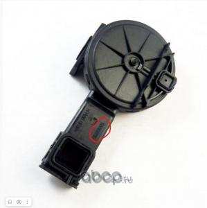

Кстати, заметил интересную вещь в фотках у поставщиков
Клапана в сборе 901198FG49 UXCLENT и 55558118 GENERAL MOTORS имеют абсолютно идентичную маркировку, вот только ценник в 3 раза отличается
Фото прикреплено китайского клапана UXCLENT
Когда ещё не было никакой эпопеи с соседним государством и запчастей было полно UXCLENT продавались как аналог GM и имели неплохую репутацию.
