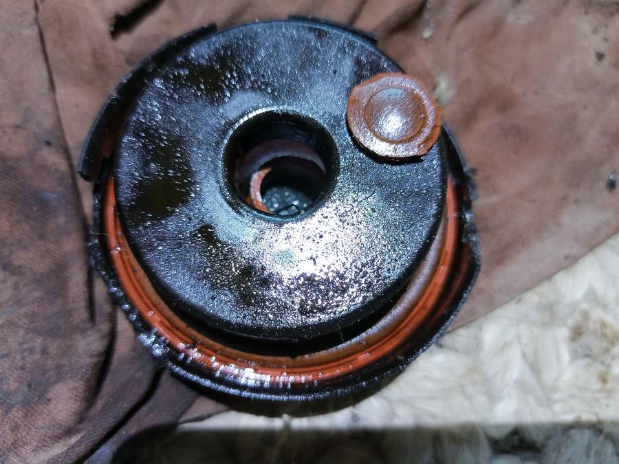

Пришла крышка от Patron. С прокладкой и крепежом. Встала без вопросов. И понял я, что даже сняв старую крышку, не смог бы заменить клапан - пластик за годы стал очень хрупким, и я со своей рукопопостью (плюс нервы) всё бы там переломал.
И ещё один момент. Мембрана порвалась вот так:
и вот этот кругляш, скорее всего, присосало к седлу, благодаря чему я и поимел отсутствие вентиляции в моторе, рост давления и минус литр-другой масла через сальник коленвала.
Так что тиггоклапан ставить можно, но осторожно. Кто знает, как именно порвалась мембрана.

Всё от-лич-но!!! Попутно раскоксовался, сменил расходники. Машинка летит. В субботу стартую в дальний поход (или поЕзд?)
Если бы знал, что так крышка легко встанет, давно бы уже поменял.

Когда раньше не было альтернативы оригинальной крышке то разные приблуды можно было и ставить.
Сейчас есть и не оригинал и клапаны в сборе китайские.
Так что да, лучше поставить неоригинал и чтобы всё было как с завода чем городить чужеродные клапаны.
