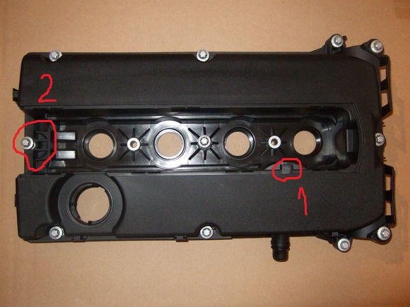

Здравствуйте! Наверное не много не по теме, но конкретно своей проблемы я не нашел что то))
У меня двигатель Z16XEP. Сначала думал что пробило прокладку клапанной крышки, но после второй ее замены нашел причину утечки масла. из отверстия №1 медленно подтекает масло, протекает по желобу и вытекает из отверстии №2 на двигатель((( и воняет(( Что это за конструкция такая не пойму или с крышкой что то не то??? а так движок и заводится и работает нормально))
В посте 33 этой темы это отверстие №1 помянается. Клапан PCV (клапанной крышки) общается через него с атмосферой. Если давит через него масло то неисправен клапан PCV. Под крышкой скорее всего не вакуум а повышенное давление. Возможные последствия - текут сальники, потеют прокладки.

#89 Skulk
Skulk
  • Cообщений: 291
  • Город:Санкт-петербург
  • Автомобиль: meriva a, 1.6 Z16XEP, MTA
Отправлено 11 Январь 2014 - 23:41
kreps, Вроде от туда.
P.S. Надо у товарища Skulk спросить, что он с ним делал. Не оттуда ли у свиста ноги растут.
Вот это наверное.
Цитата(Vladko-spb @ 15.1.2014, 13:08) Просмотр сообщения
Отверстие компенсационное надо закрыть или заклеить, чтоб не сосало неучтенный воздух в ДУ.
Z16 XEP нет ДМРВ его функцию выполняет ДАД. Из под крышки подсос идёт в дроссель. ДАД стоит во впускном коллекторе и это учитывает. Если хх не плавает можно забить. Хотя я лично заклеил бы. flag.gif
