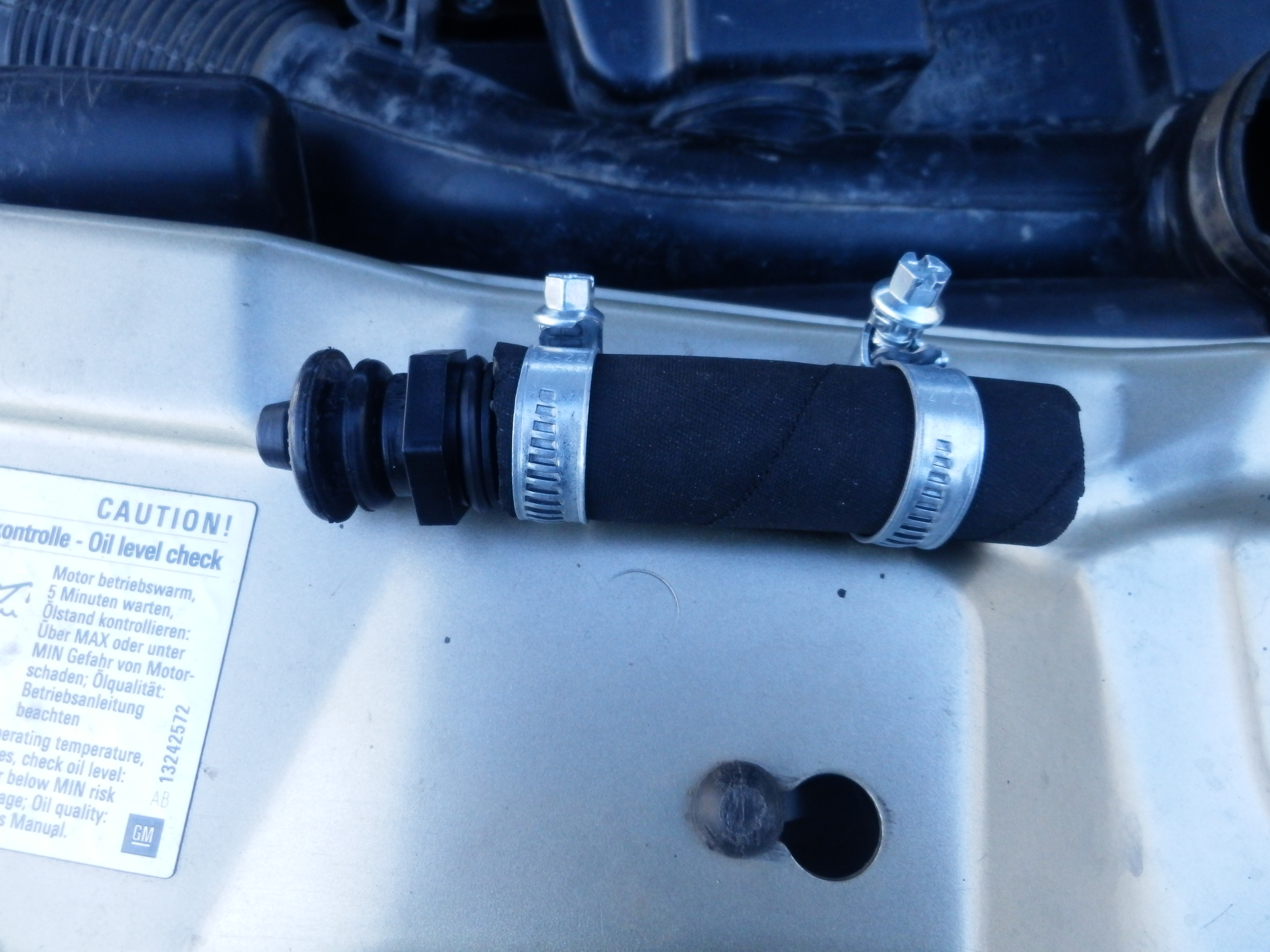

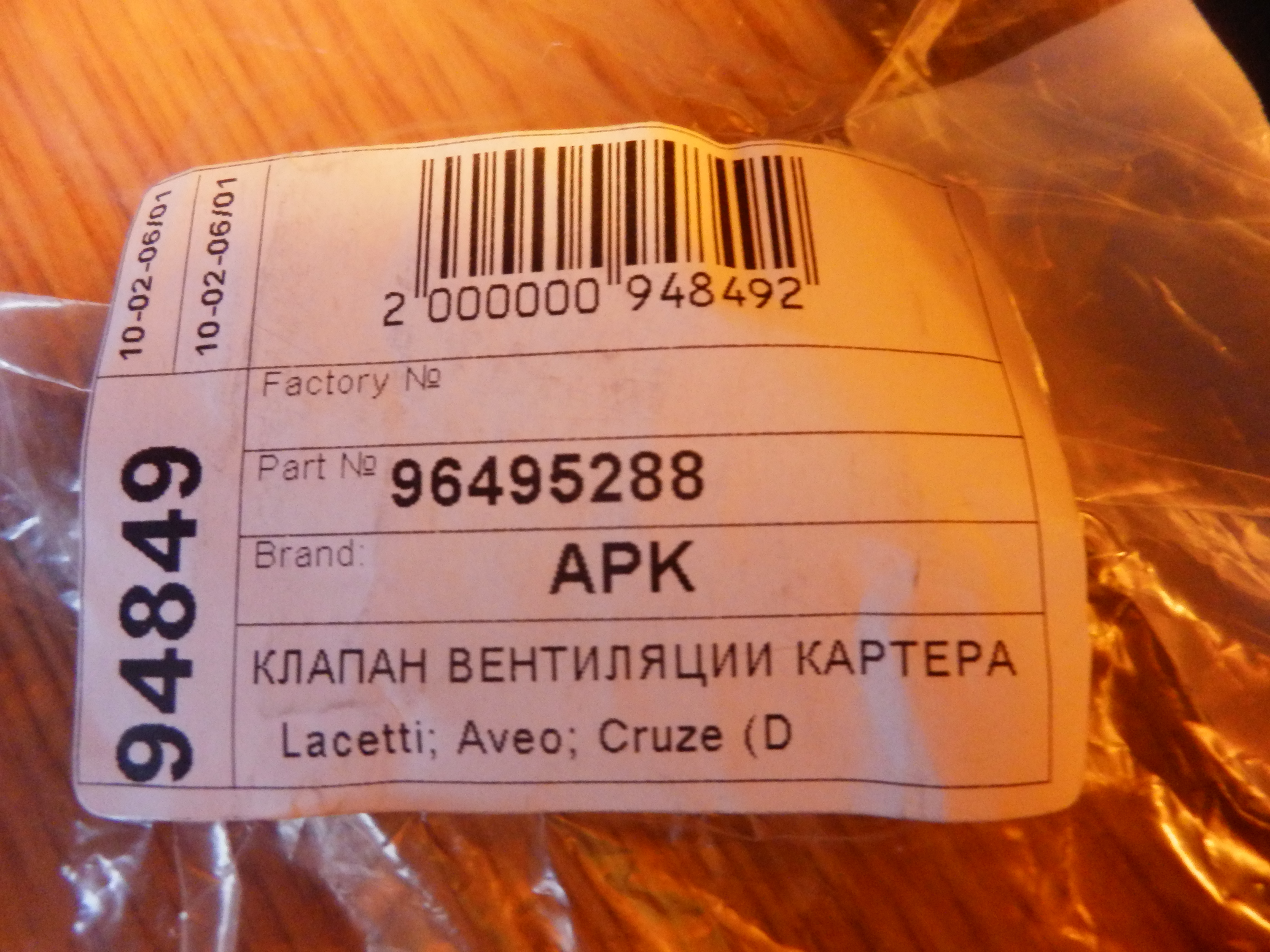

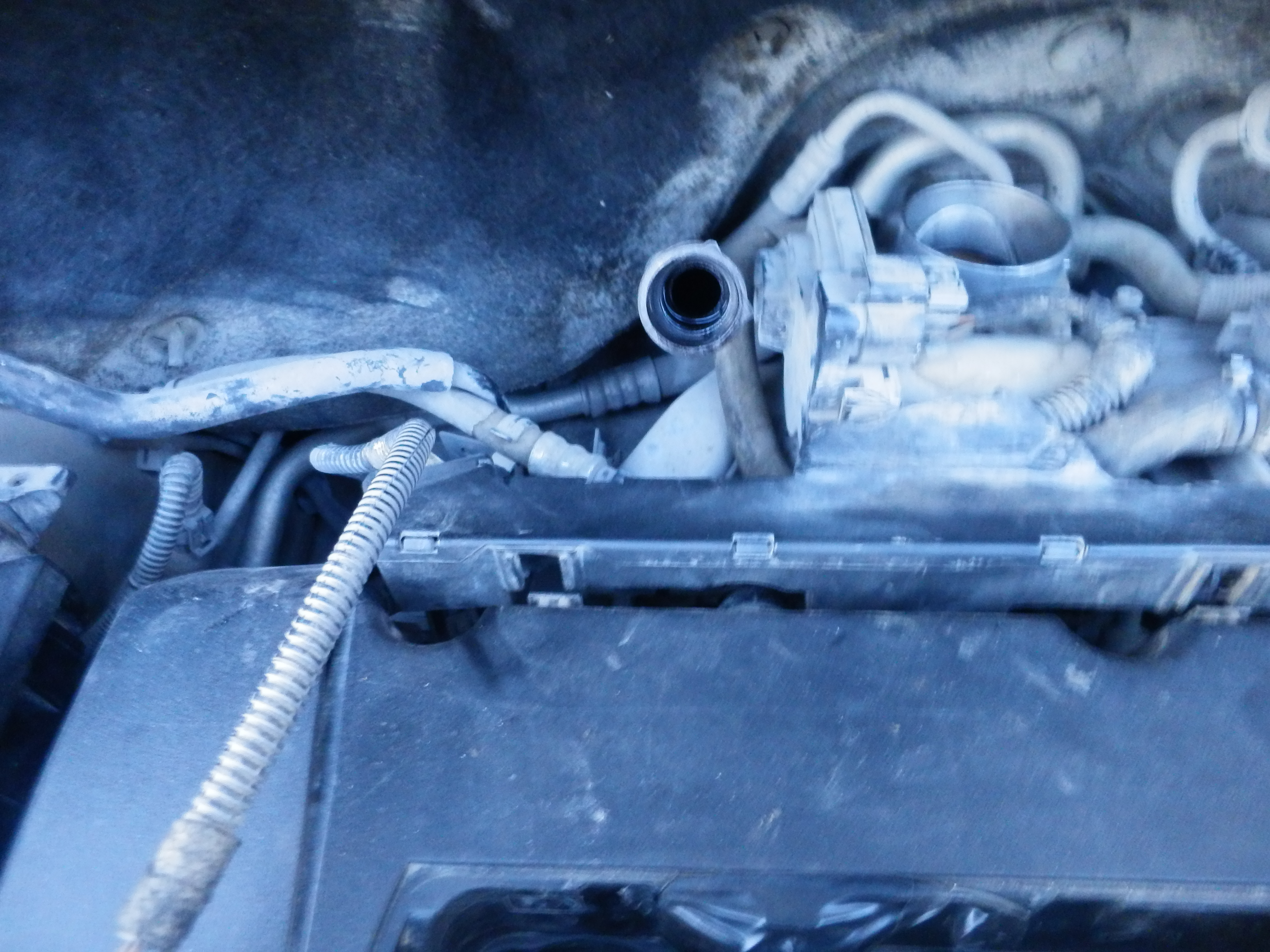

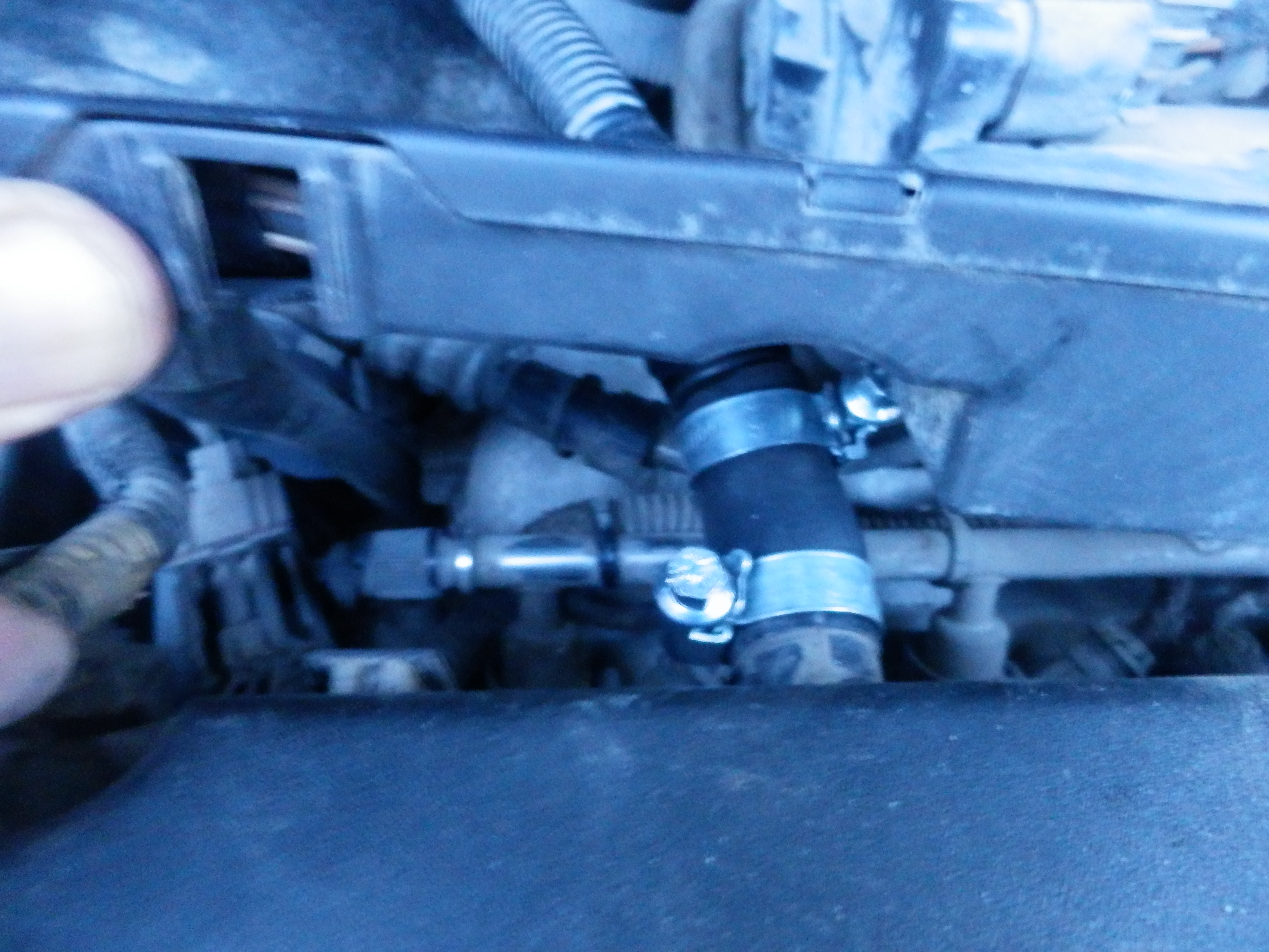

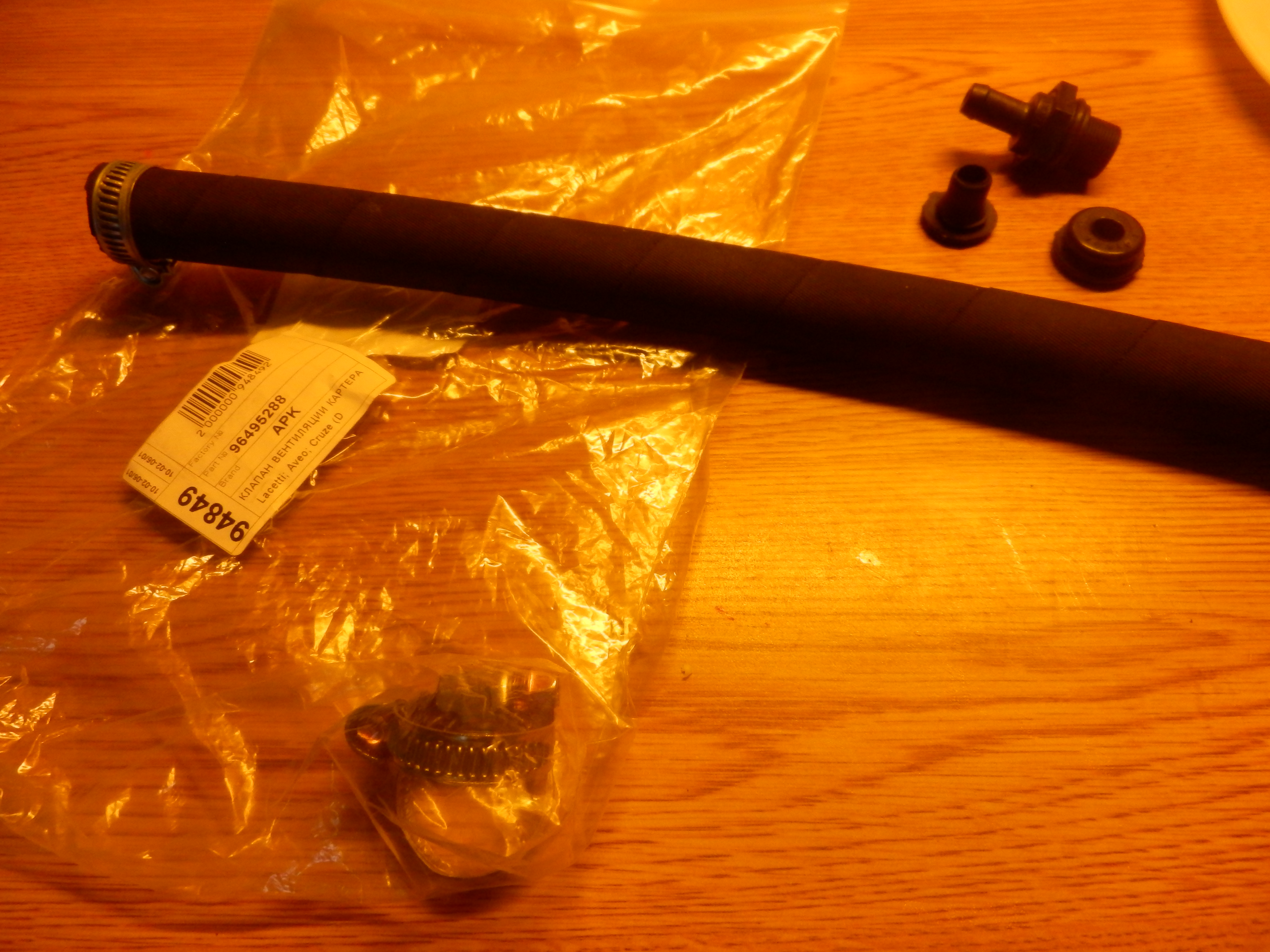

#140 roman1967
roman1967
  • Cообщений: 9
  • Город:Новороссийск
  • Автомобиль: Meriva 1.6
Отправлено 04 Декабрь 2014 - 20:58
Да спасибо, уже разобрался. Этот шланг очень не гибкий. (прямо каменный немного возможно от времени). В итоге снял данный шланг и пошёл за деталью. сейчас попробую скинуть фото.
[attachmentid=117754]
такой номер данной детали (вроде написано )
[attachmentid=117755]
так выглядят детали которые я нашел в автомагазине что!то из ВАЗ цена 5-7 рублей каждая
[attachmentid=117752]
так выглядит комплект для работы
[attachmentid=117753]
открученный трубопровод очень жесткий не как шланг от душа
[attachmentid=117756]
что в итоге подсоединял (шланг не должен быть длинным иначе не встанет пластиковый не согнется)
[attachmentid=117757]
так выглядит окончание работы
С утра буду менять масло, Лью GM 5W30 рекомендованное, CASTROL выгорает
