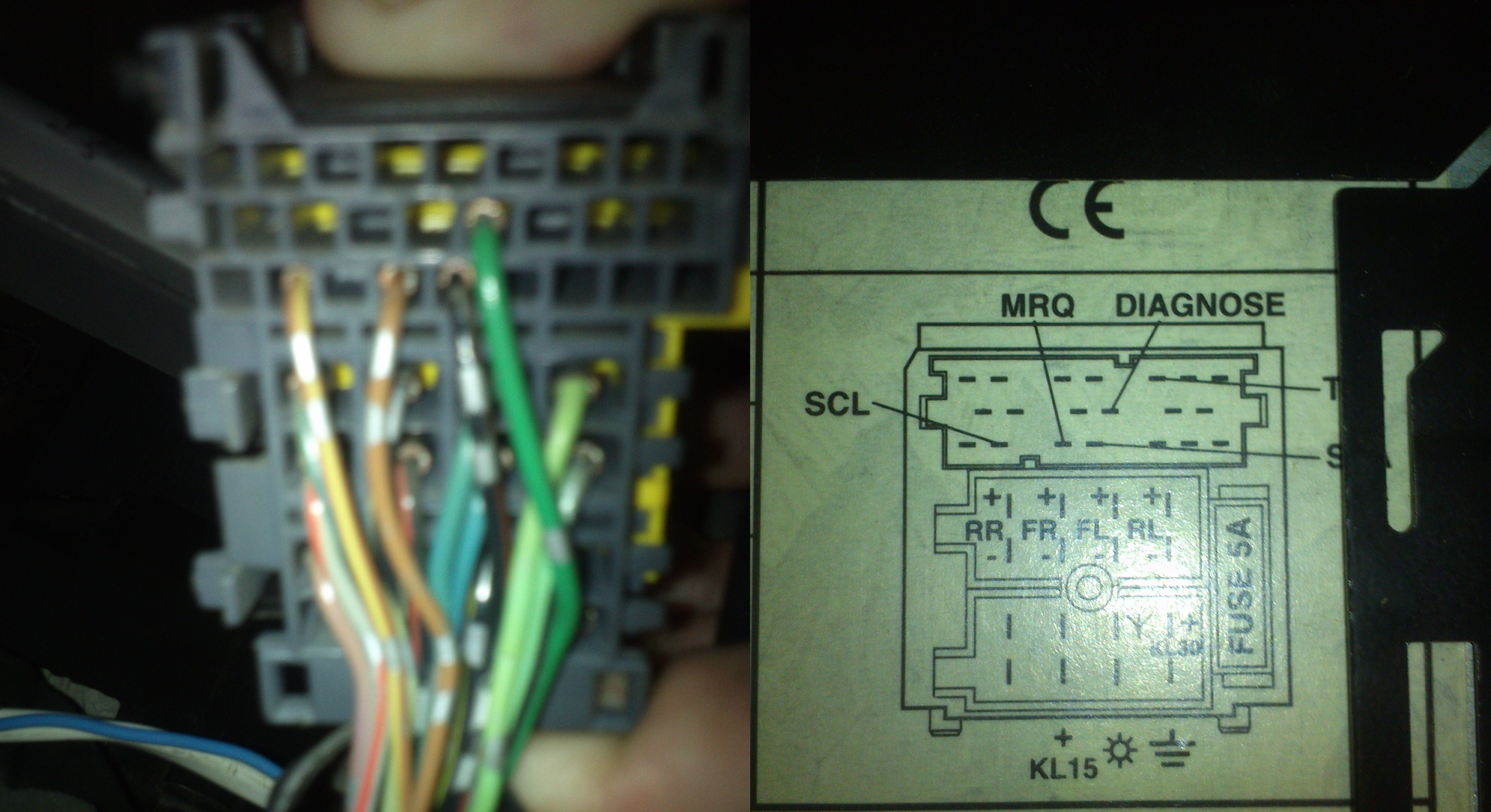

Попробую помочь конечно. Завтра-послезавтра что-нибудь скажу. У меня "папа" в самом авто цельная - т.е. все 3 колодки соединены между собой. Я так понял, что тебе нужна распиновка колодки на дисплей именно по цветам?

ДА,все верно.Буду признателен!!!У МЕНЯ четыре провода,коричневых два(с серым),зелено-....... и черно-........

[attachmentid=105567] Примерно так. В темноте телефон не очень снимает, но суть понятна.
Коричн-желтый(или полосатый), Коричн., Черный. выше зеленый
