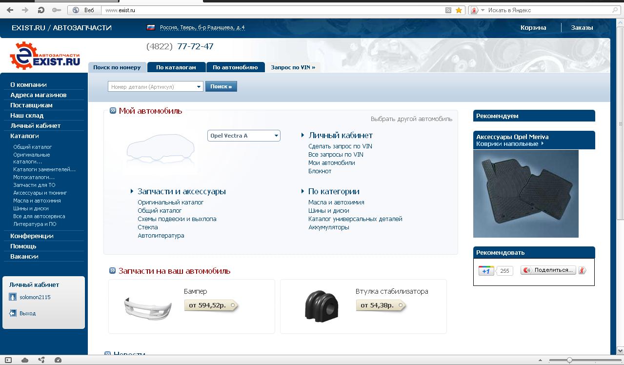

Не могу понять,на Existе произошли изменения?На главной станице теперь нужно забивать год машины,модель и т.д.Но самый старший год выпуска 1998,мой Kadett под этот год не подходит,у меня 1988.Как же тогда заказывать запчасти,или узнать цену?Если раньше слева была колонка оригинальные,заменители,инструмент для СТО и т.п.,то теперь я не знаю где всё это искать.Объясните куда там заходить.

Отправлено 20 Февраль 2012 - 16:26
заходи сразу на www.elcats.ru и всё.

Отправлено 20 Февраль 2012 - 16:37
вроде так всё и осталось[attachmentid=85830]
