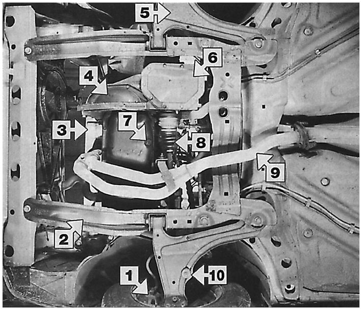

Подскажите где искать сливную пробку на блоке, двиг 1.3 (кадетт), ямы нет, снизу прорваться шансов нет. Сверху не найдена.
ar.gif ar.gif ar.gif ar.gif ar.gif ar.gif ar.gif ar.gif ar.gif ar.gif ar.gif ar.gif ar.gif ar.gif ar.gif ar.gif ar.gif
это шедевр просто... конечно она снизу на поддоне в не зависимости от того есть шансы прорваться или нет.

Отправлено 12 Март 2012 - 18:50
[attachmentid=86772]
номер 7 болт для слива масла с двигателя

#679 W_Aleks
W_Aleks
  • Cообщений: 45
  • Автомобиль: opel-kadett
Отправлено 13 Март 2012 - 14:29
Спасибо чувак! ещё бы ты читал по буквам а не по смыслу или бы сам не додумывал фразы . НА БЛОКЕ (что бы слить тосол с блока)
