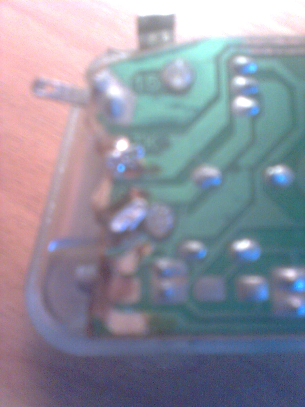

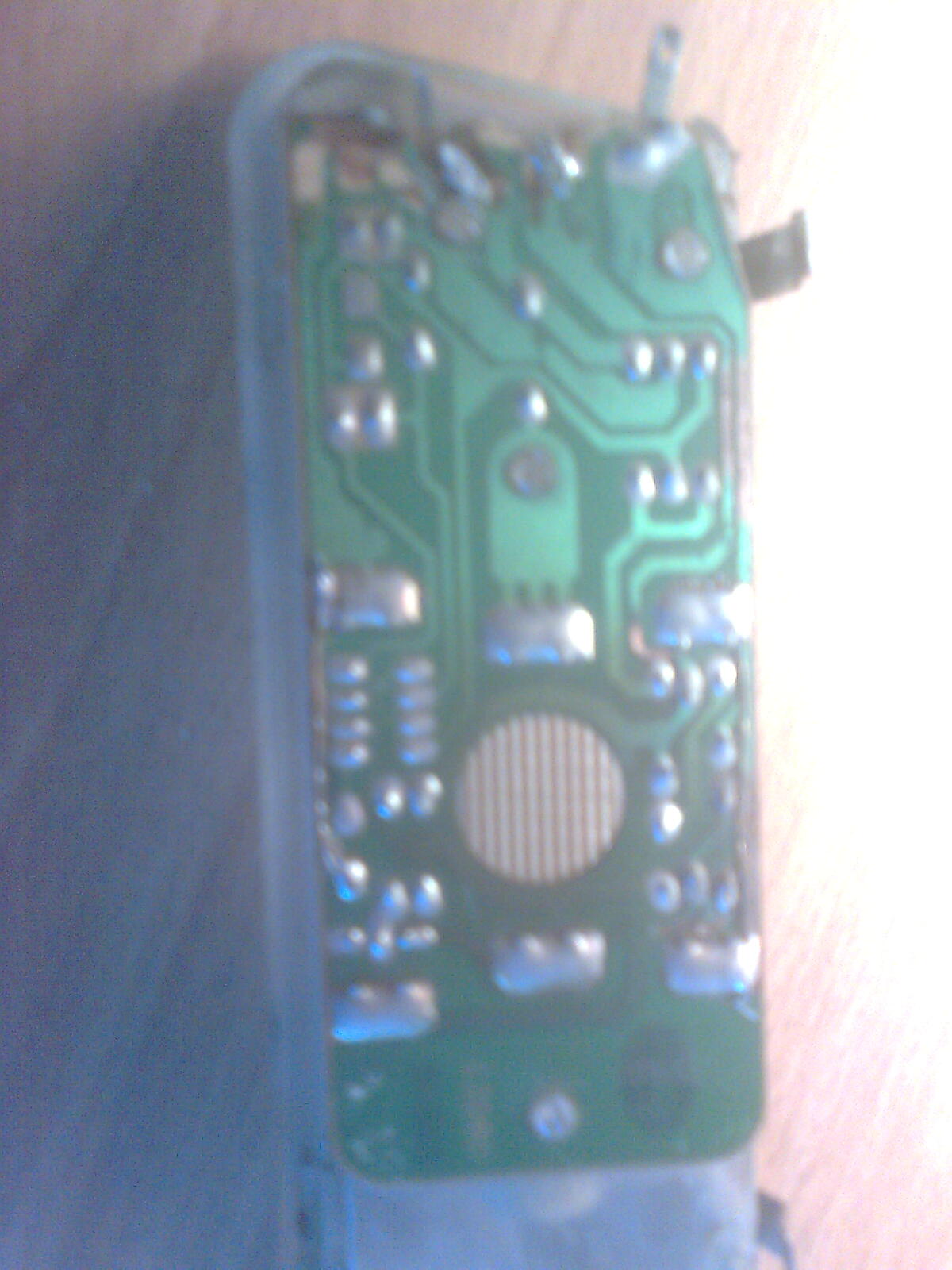

Отправлено 01 Июнь 2012 - 22:45
Помогите пожалуйста скинтье фотки платы плафона с задеркой, а то у меня она обломана, хочу восстановить
