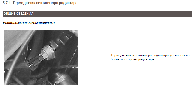

Уважаемые опелеводы, подскажите пожалуйста. Купила машину зимой, все было около дела. Когда потеплело, частенько стал закипать. В чем причина? Заранее спасибо.
А вентилятор срабатывает?

Раньше постоянно слышала вентилятор, когда глушила машину. Теперь, как нагреется, не слышу...
Проверить термостат и датчик включения вентилятора.

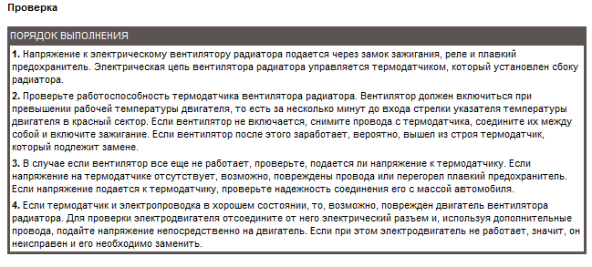

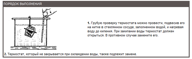

Стало легче, но не на много. А где их искать и как проверять? Спасибо.
Датчик находится на радиаторе, термостат если я не ошибаюсь на головке цилиндров[attachmentid=90519] [attachmentid=90520][attachmentid=90521]
