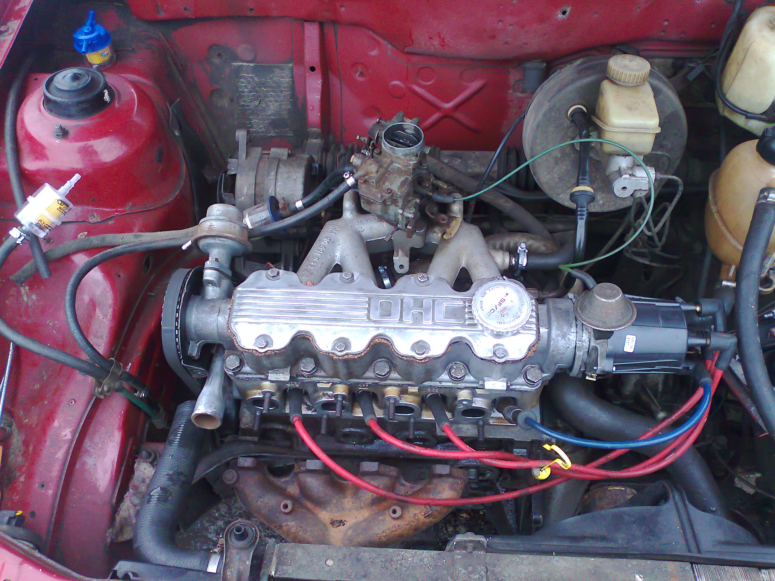

Доброго времени суток,откапиталил движок ,все четко,но для полной эстетики подкопотного пространства хотелось бы замень эту огромную кастрюлю под воздушный фильтр.
вопрос можно ли поставить на карб такой переходник аля моновпрыски и инжектора,под филтр нулевик?
Движок 13нб,карб Пирбург 1б1.
заранее спасибо)

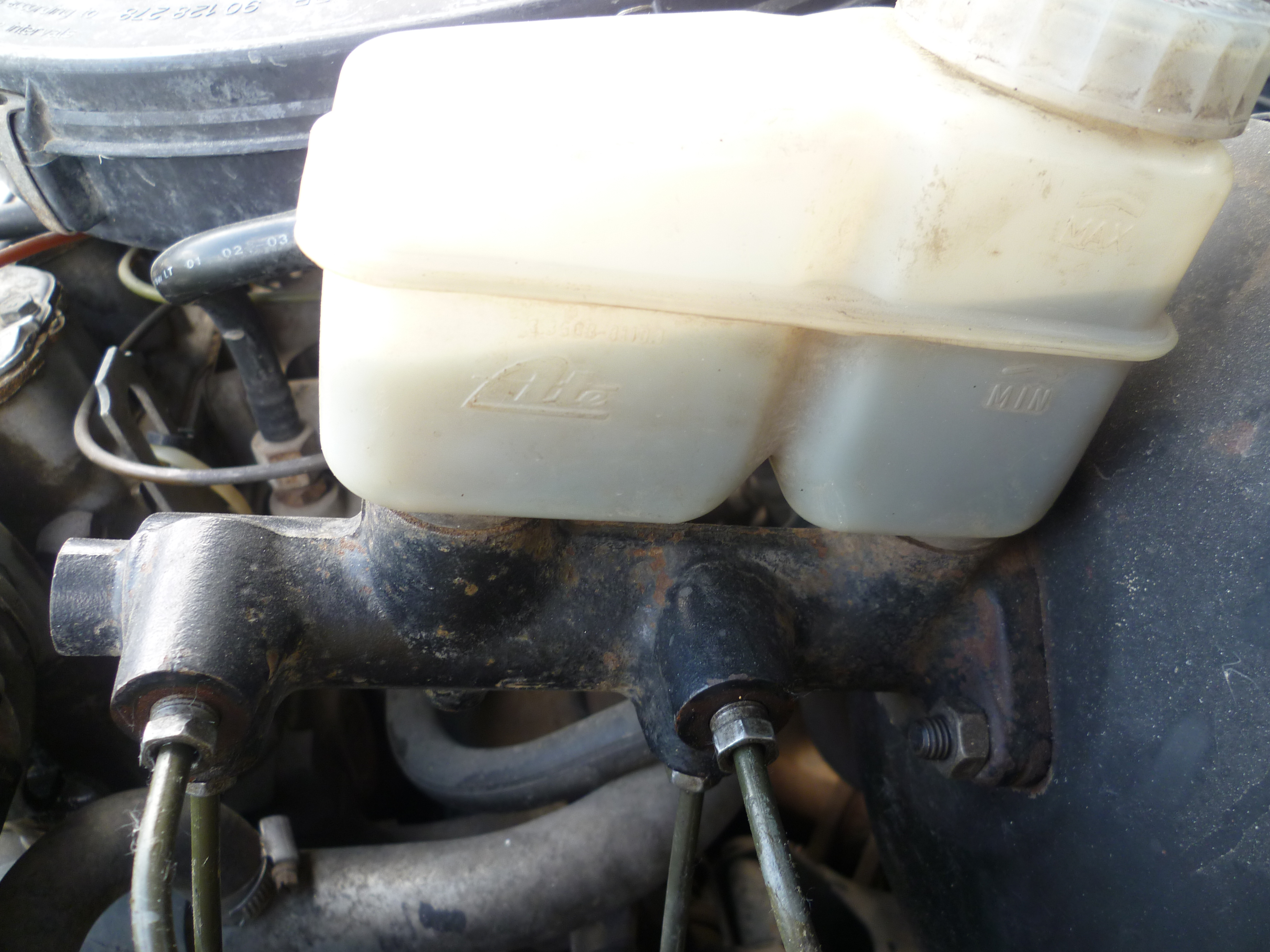

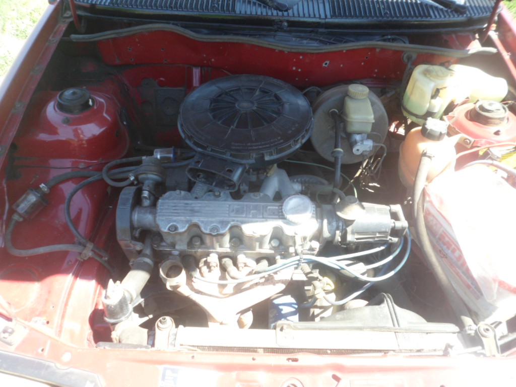

Мой на прикрепленных фото. Из данных: диаметр штуцера 9мм, трубки 5мм, длина около 170 мм, ширина посадочного фланца где-то 90 мм, диаметр самого цилиндра 30 мм.
Вопрос: FENOX T2064 подойдет?
Если нет, подскажите, что заказывать.
Пожалуйста-препожалуйста.

#931 vadik89

Bonkers, там на нем букавки есть...типа CA CF...по ним и надо заказывать по каталогу

vadik89, в том-то и дело, что нет никакой маркировки)))

Bonkers, тогда мерий диаметры всех штуцеров + к тому что ты уже намерил и сверяйся на экзисте к каждому цилиндру описание есть ..тогда только так

vadik89, мерила я уже диаметры, в общем, заказала цилиндр на авось из списка подходящих, теперь буду ждать, чего мне там пришлют.

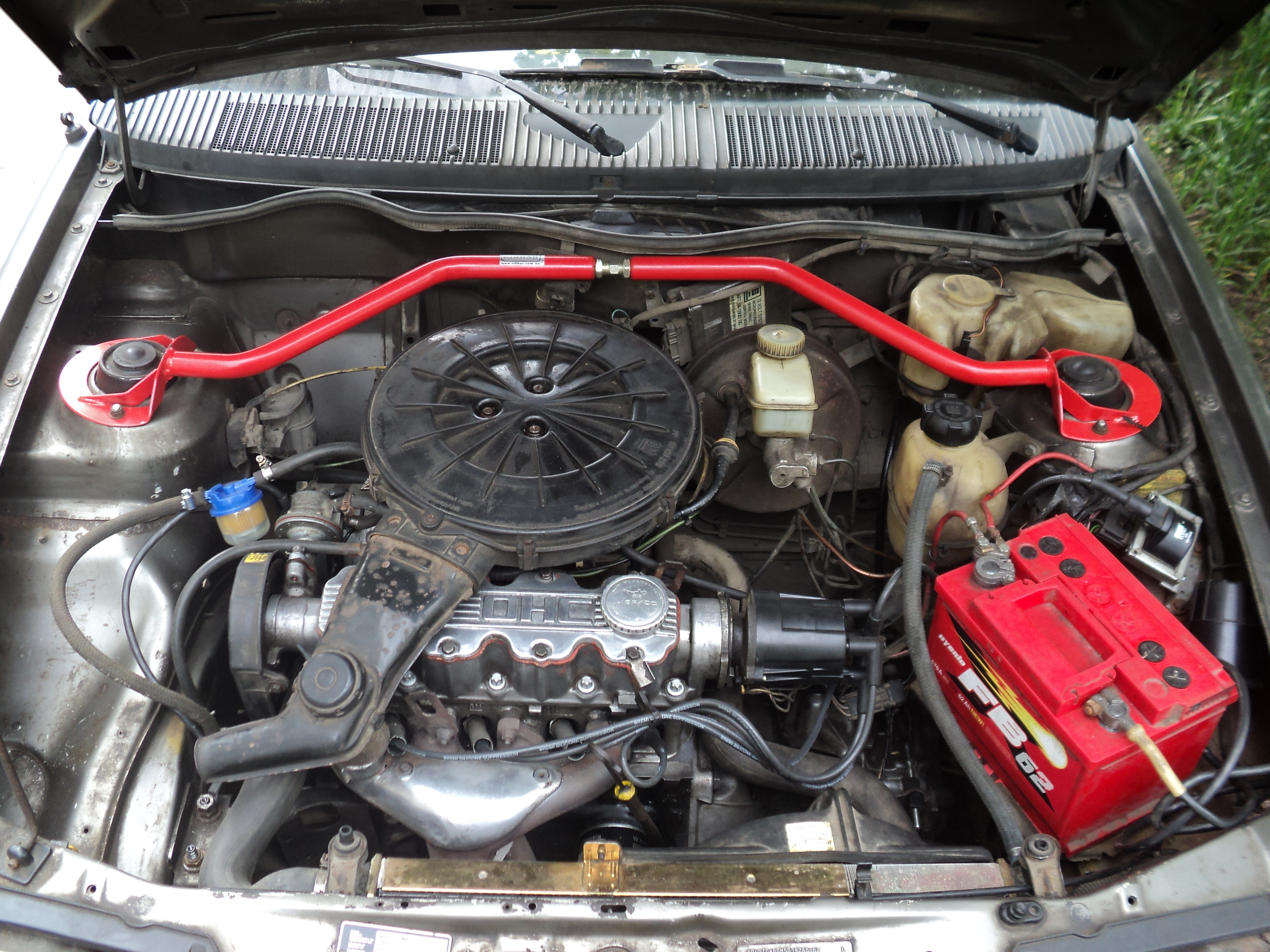

заранее спасибо)
И я грешил,но обошёлся заменой головки,(спасибо Адамсу из Брянска,его донор) ДААА!!! мне такая шляпа(воздушок) тоже не нравится, тоже хочу заменить.Если кто что придумает, поделитесь.

W_Aleks, ,есть прикольный кастом КнН,то стоит дороговато)
ну вот же нечто подобное. Если я правильно понял)
