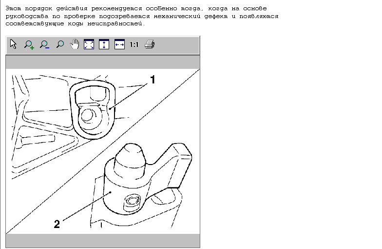

#75 ГЮГ
ГЮГ
  • Cообщений: 3 866
  • Город:Украина ,Хмельник.
Отправлено 10 Август 2011 - 10:56
