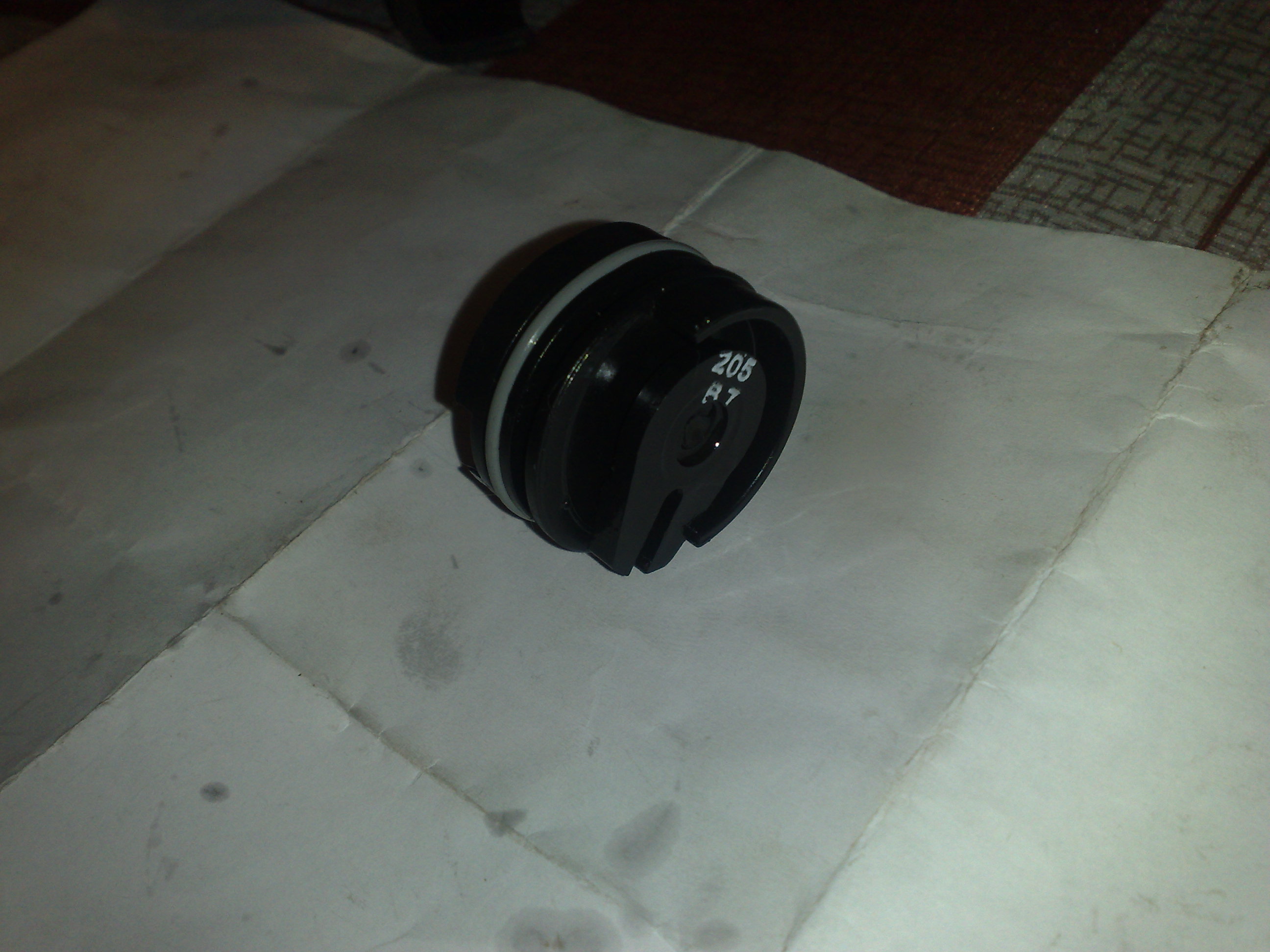

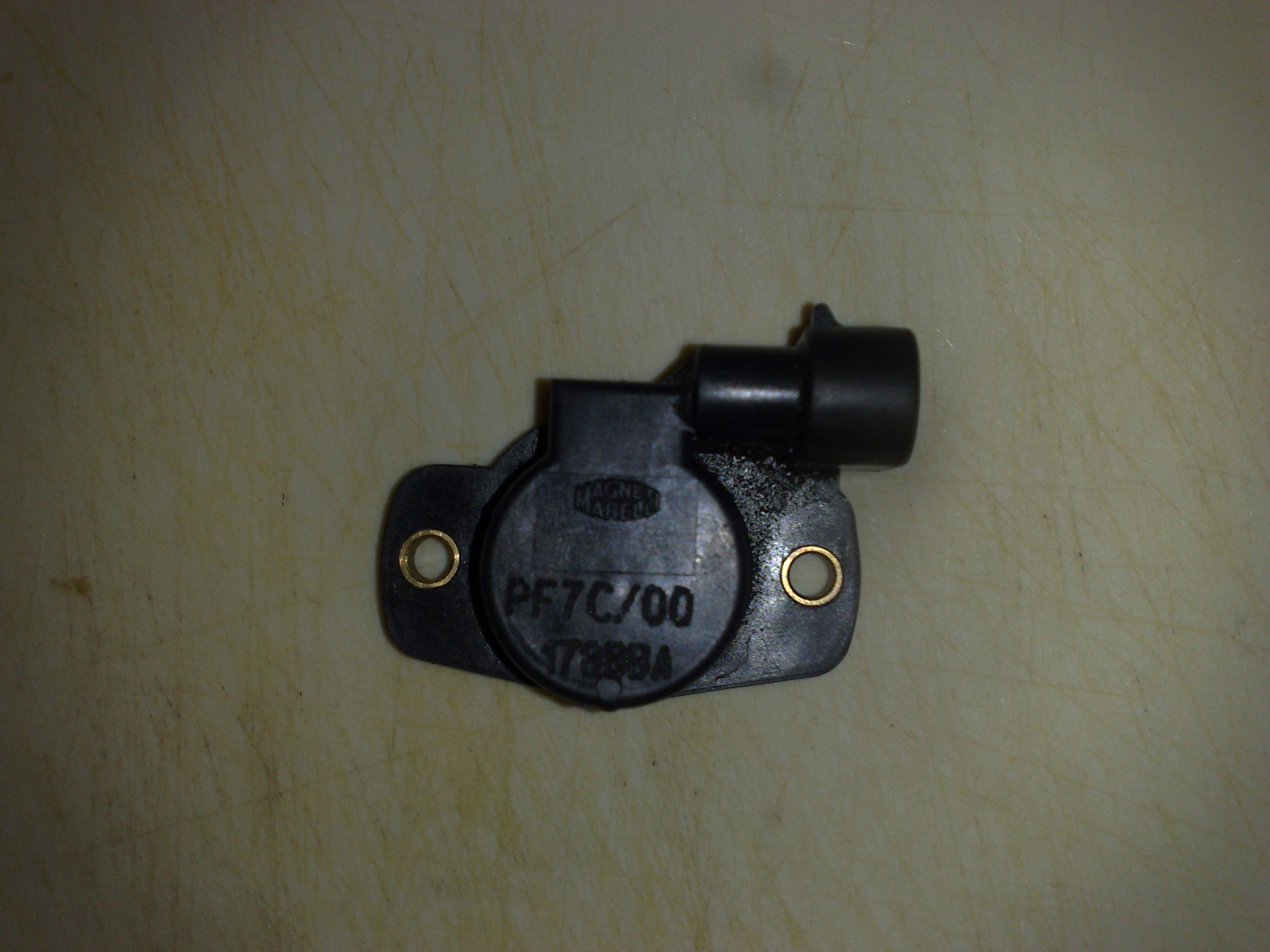

Добрый вечер . Проблемы с изитроником. течет масло с сальникового уплотнения под нижним потенциометром(их всего три), два с одной стороны и один с другой. Так вот самое интересное что огромное количество частей этого блока поставляется отдельно, и эти потенциометры тоже идут, а вот уплотнение, что под ними, не идет в продаже. А как то весь блок из за резинки покупать нет желания. Цена 125000 руб. Может кто связывался с такой проблемой или есть эта гадость. Я фото и потенциометра и уплотнения приложу , если получится.[attachmentid=84970][attachmentid=84971]

У меня проблемы с Изитроником. Течет масло через сальниковое уплотнение под одним из потенциометром (показывают положение штоков). И если можно заказать много комплектующих от изитроника в том числе и эти потенциометры На них номер PF7C/00. То вот что самое странное уплотнение это не заказать. Видимо французы предполагают что быстрей бачок под масло потеч может, чем сальник . Хотя логика странная. А весь блок стоит 125000 рублей. Может кто связывался с такой проблемой. Может это можно уплотнение взять с робота на фиатах или китайцах ( изделие это фиатовское). Если кто сможет , помогите. А то засада полная. Прилагаю фото сначала потенциометра а потом и самого уплотнения.
[attachmentid=84972][attachmentid=84973]

Добрый вечер. Привет из Заполярного круга, города Мурманска. Надеюсь сможете помочь . У меня проблема с изитроником на Рено Трафик. Течет масло. Как мастер говорит из под потенциометра. (их там три) . Два с одной стороны и один с другой. Его номер (PF7C/00). Под ним стоит пластмассовая втулка с резиновым кольцом снаружи, а внутри сальничек на поворотном штоке внутри этой втулки. Вот оттуда и течет. Отдельно, как не странно ни эти резинки, ни сама втулка не идет на заказ. То есть заказать эту гадость не возможно. Жена даже в Германии пробовала. А весь блок стоит красивую сумму 125000 рублей. Если сможете помочь, то это просто отлично, а так не знаю что и делать. По почте можно же наверное переслать. Еще не все наверное отношения между нами похерены нашими политиками. Прикрепляю фото и потенциометра и самой втулки.[attachmentid=84977][attachmentid=84978]

Спасибо, уже созвонился с Валерой. Вроде обещал помочь. Говорит первый раз слышит чтобы там текло. Хотя в Москве на станции где этим же занимаются говорили что я не первый и запчасти такие не найду. Не идут вообще. И только методом подбора резинок. Я уже пробовал, не помогло. Если здесь ребята помогут то будет здорово. Если что у меня вся родня в Харькове живет. Если что помогут с доставкой,Там вроде километров 200 до Кривого Рога. Еще раз большое спасибо за ответ. И извиняюсь за повтор.
