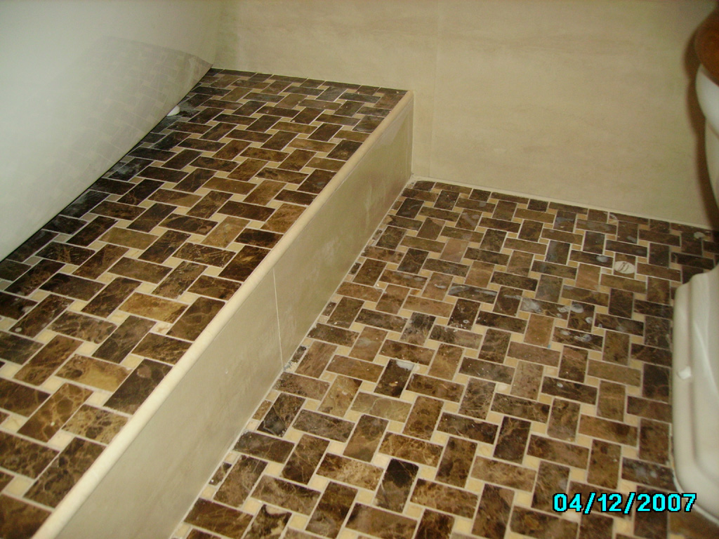

Плиткорез - болгарка в спец держателе. Режет на ура - проверено. По поводу ухода - я особо не морочился бы. Просто вспоминаю керамогранит 600Х600, который я ложил в одном салоне красоты (кстати, к тем 400-500 квадратов еще 300 квадратов этого салона надо добавить, 200 чистого пола и 100 на стенах)... Так по привычке подписывал плитки на лицевой стороне маркером. Был разнос в размерах до 1 мм - приходилось перемерять каждую перед укладкой и ложить в строгой поочередности. После укладки на 3-й день пришел убираться перед оклейкой обоями. Достал антистатик (кто не знает - антистатик смывает маркеры даже через неделю с любой гладкой поверхности, вот я и привык плитку маркером метить)... а следы остались ai.gif !!! Я тер целый день, израсходовал на коридор (примерно 20 квадратных метров) 4 баллона антистатика. Стер все щетки, которые были в чемодане. И все-равно под определенным углом - заметно было следы. Хоть маркер был красный - на нежно бежевой плитке с одного из углов коридора было видно еле-еле розовые следы. А если бы взял черный ph34r.gif ?
По поводу фото - хочу что-то вроде того, что на фотке (конечно без таких дико пафосных унитазов и шкафчиков по 3 тыс евро, ну и ванна присмотрена полуугловая без массажа). Это делал еще в далеком 2007 году.
Пол 450Х450 хотим матовым коричневым по диагонали (мозаику на пол не хочу с точки зрения - не нравится мне так). Стены 300Х600 - низ светло коричневым полированным, фриз мозаикой (мешанная коричневая с бежевой), верх бежевая полированная.
