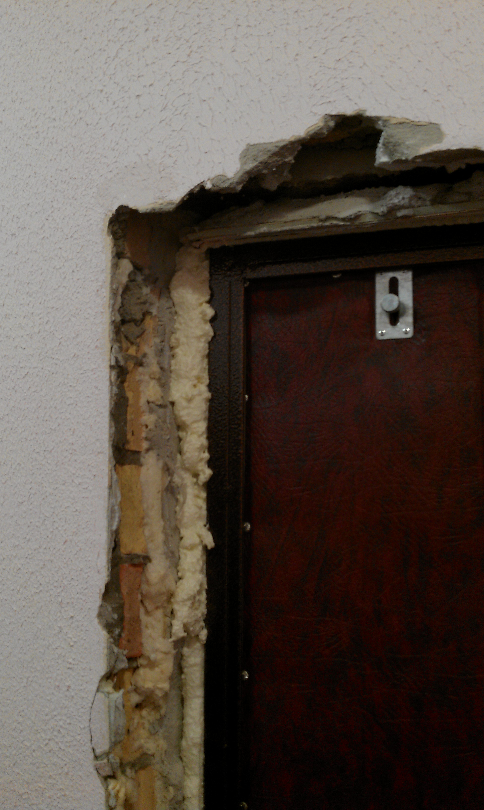

Отправлено 05 Декабрь 2011 - 17:22
[attachmentid=82384]

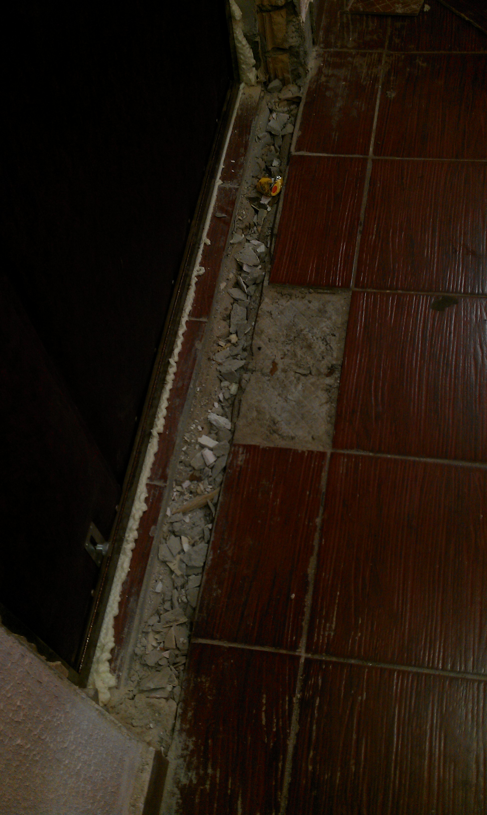

Отправлено 05 Декабрь 2011 - 17:53
[attachmentid=82389] мне б чем дешевле тем лучше.
Снизу,выметаеш и полисосиш мусор,грунтуеш,докладываеш плитку(если осталась) и заподлицо с плиткой замазываеш плиточным клеем!!
Окосы,покупаеш гипсокартон(гипрок) и перлфикс,грунтуеш откосы,нарезаеш гк на полоски и наклееваеш на откосы при помощи перлфикса, постепенно востанавливаеш откосы,внутренние стороны ориентируйся по двери(рулеткой от края),наружнние строны откоса по уровню или отвесц.У откосов можеш сделать угол просвета (/ и \)!!!

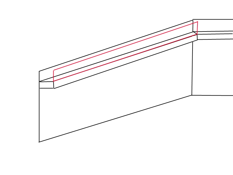

Напишу здесь, может кто знающий и увидит.
Есть отремонтированный потолок. По периметру сделан декоративный карниз, примерно 15-20см шириной из гипсокартона.
Вопрос - можно ли в дополнение к существующему потолку в данное пространство воткнуть подвесной потолок?

В нишу, которая в гипсе получилась? Если да, то можно - зависит только как каркас делали. Спецы по натяжным (если они спецы) и профиль каркаса найдут и качество сборки ГК оценят (гипс в 1 слой/2 слоя, профиль какой использован, как соединен...), и скажут на сколько опустить можно.
Не хочу хвастать, но в свое время я заказчиков предупреждал о необходимости "правильно" гипс на потолок шить. И как раз из-за натяжных потолков.

Нет, всё же это не ниша в гипсе. Если на пальцах объяснять - то так:
- есть оригинальный отштукатуреный и крашеный потолок
- вниз от него, на расстоянии примерно 20 см. сделана как бы рамочка (шириной примерно 20см.) из гипсокартона.
- сейчас в этой рамочке размещена цветная подсветка
Т.е. между потолком и рамочкой есть пространство. Вот туда-то и хочется вписать подвесной потолок. Мне кажется, что может получиться.

Звиняюсь за "чертеж" - на скору руку rolleyes.gif , типа как выделенно красным?[attachmentid=105288]
Ага, вот в это красное пространство и хочу впихнуть подвесной потолок, ну естественно придется убрать подсветку... хотя может и не придется? dry.gif . Почему пристаю с вопросами - т.к. объем маленький, понимаю что никто со мной особо не захочет долго общаться на эту тему - получится, не получится.

Ну даже если комната 4Х4 и спуск всего 20 см, то это около 3 квадратов выходит, плюс к этому правильный расчет должен в себя включать коэффициент от длины профиля. То-есть не такой и маленький объем. Фирма, которая себя уважает, никогда не откажется от оценки. Оценка у всех бэзвозмэздно бесплатно.
А со своей колокольни скажу: не видя схемы крепления, не проверив конструкцию самостоятельно - никто на 100% не скажет. Могу с 100% уверенностью сказать - если ребята, делавшие гипс, не схалтурили - то желание закрыть нишу винилом полностью осуществимое bf.gif .
